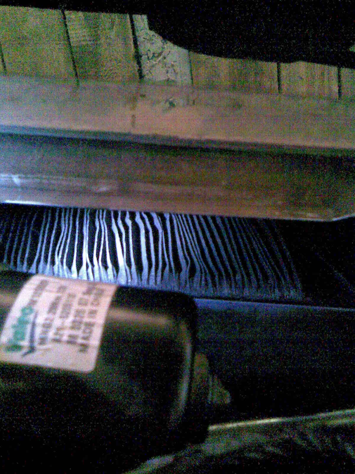

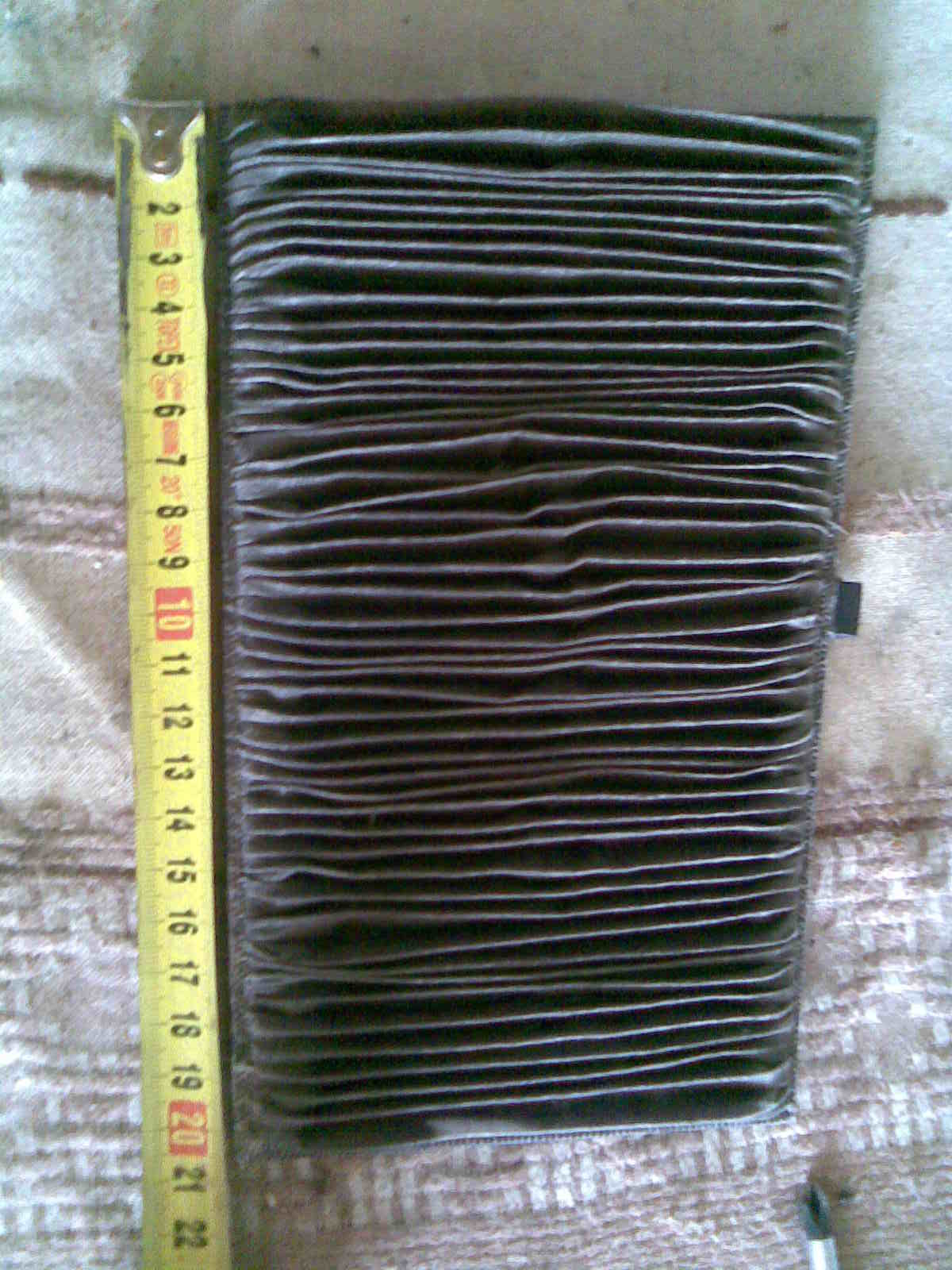

Спокойно. Дышите глубже. У меня тоже Элара 2008 года и тоже В САЛОНЕ НЕТ ФИЛЬТРА!!!!! Одна рамка! ааааааааааааааа гыгыгыгыгы.....
Он просто находится не в салоне за ЭБУ, а снаружи под пластмассовой панелью, закрывающей моторчик дворников.
Как к нему добраться:
1. Снимаете три пластмассовых заклепки правой пластмассовой крышки (сначала достаете серединку заклепки, потом остатки).
2. Аккуратно снимаете пластмассовую крышку, закрывающую крышку моторчика дворников (эта крышка как раз на пол ширины машины с прорезями для воздуха).
3. Смотрите справа под лобовое стекло - и О ЧУДО!!! Там есть фильтр. Он трапециевидной формы.
4. Слегка сжав его с боков аккуратно вынимаете, вытрушиваете, чистите и ставите обратно (по крайней мере я сделал у себя так). Можно и поменять, но где такой найти я не знаю.
Как еще один вариант. Когда достанете фильтр из-под лобового стекла - выбрасываете его. Покупаете новый фильтр прямоугольной формы и ставете его в салоне в рамку за ЭБУ. Если поставить сразу два фильтра, то скорее всего ухудшится тяга через них - будет хуже дуть.
Желаю успехов.

А что, фотографии выше выглядят неубедительно? Не знаю как на форе, а на всех эларах, насколько я понял, стоит с завода именно фильтр под лобовым стеклом, за двигателем дворников. Фильтра за бардачком нет, только пустая рамка.
На прошлой неделе у себя тоже почистил фильтр, который стоит под лобовым стеклом и поставил дополнительно фильтр, который за ЭБУ. Вентилятор нормально справляется.
