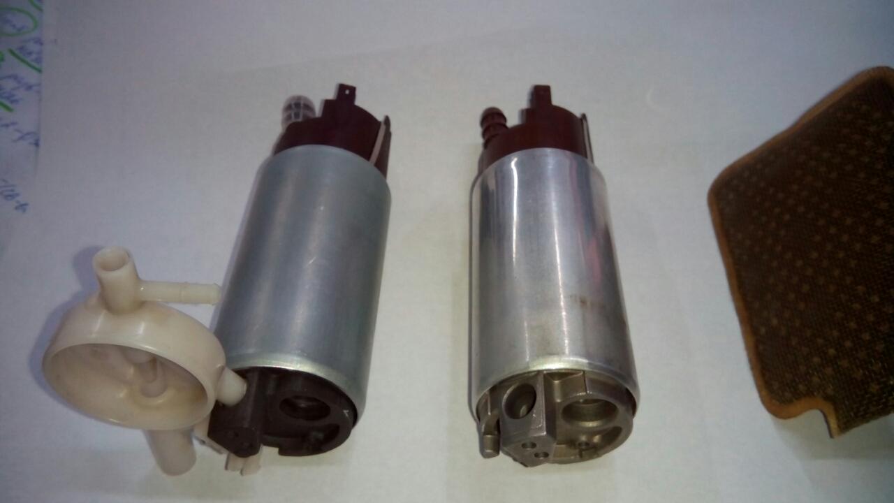

нашел моторчик, завтра получу и буду менять. Продаван говорит, что все один в один как мой на Эларе, но пишут что это для Tiggo. Постараюсь сделать несколько фоток, может пригодится кому

Бензонасос успешно заменен. Сеточка осталась старой, только промыл. Все работает. При поиске пробивался как насос для Tiggo. Продаван сказал, что VDO , но на деле оказался Magneti Marelli. Код МАМ00047 или 313011300047, причем последний пробивается лучше, нашел кучу предложений. буду рад, если кому пригодится информация

спасибо, в разное время регистрировался и по разному. Вот еще бы сетку поменять, хоть и геморно это, весь насос разбирать снова.

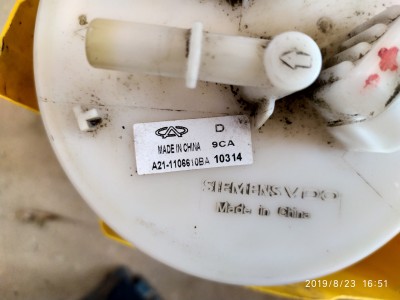

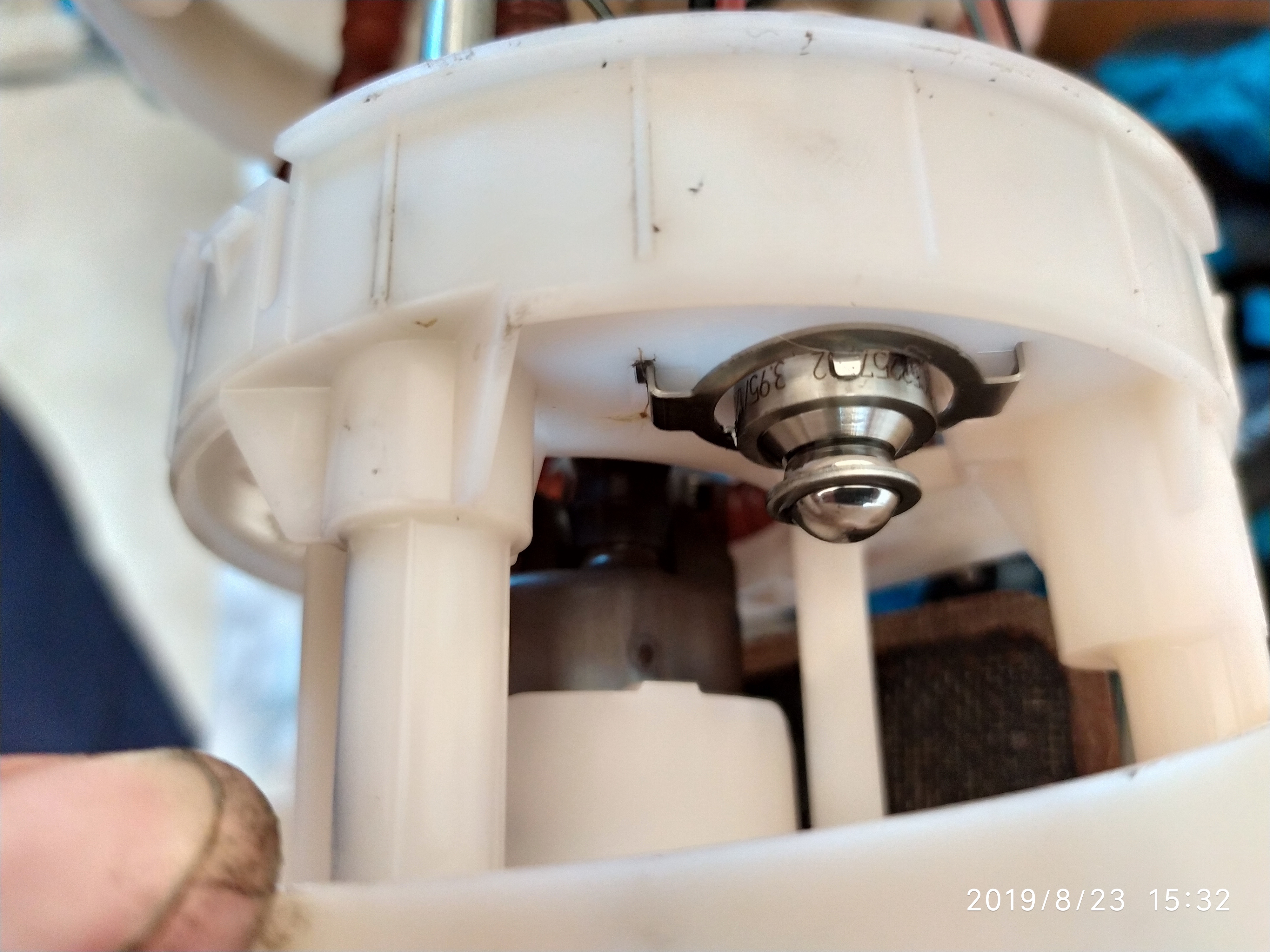

Повідомлення Регулятор давления топлива Chery elara
Есть проблема, заводится на холодную с 2-4 раза. Диагностика определил что клапан(регулятор) давления топлива не держит. Никто не знает что это за клапан... Толь что это siamens. Фото приложу
