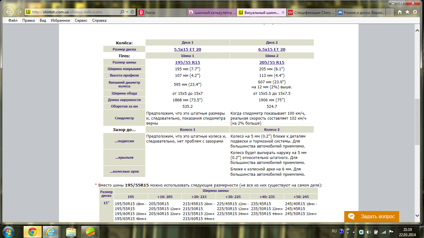

если бы кто то ставил, имфа была бы давно здесь. Это говорит о том что с 2007 г у кого были и есть Элары такую резину не ставил. Если хотите узнать разницу между родной резиной и той которую вы хотите ставить, для этого есть шинный калькулятор он выдаст вам параметры разницы. и давайте относиться к друг другу уважительно, ни кто вам в грубой форме не отвечал.

uronin написав:
И что написано сначала что стаёт на 16 диски 205/50
У меня простой вопрос 205/55/15 или 205/60/15 станет на елару или нет ?
205 55 15 может и станут но будут затирать при вывороте

в сущности калькулятор выдал на все параметры приемлемо, но как они будут вести себя на дороге, это уже каждому своё.
одно знаю Антом был бы против таких размеров.

Попробовал стала как родная нигде незатирает даже при вивороте 205/55/15. 205/60/15 станет на ура на трансе устойчивей на ямах мягче Фотки виложу позже. "Гудиер"

А чем диски от Лачетти не устраивают? знаю из форума, что подходят нормально. Сам такие собираюсь на зиму покупать. А резину решил поменять с 195/55 на 195/60. оказалось гораздо комфортнее, а на управляемость с моими скоростями не повлияло. не Шумахер, а до 130 отлично ведет себя машина
А показания спидометра на сколько км/ч снизились??? :bye:

Шинный калькулятор нам в помощь. Думаю не более чем на 5 км.ч.

3 км/ч разница, да и клиренс почти на 1 см добавится.
