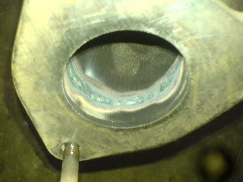

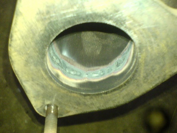

Мое предположение, что изначально в этих местах плохая сварка (некачственная, неглубокая) из-за чего и происходит обрыв трубы. Сейчас мне произвели правильную сварку, на всю глубину металла. Это видно на фото:

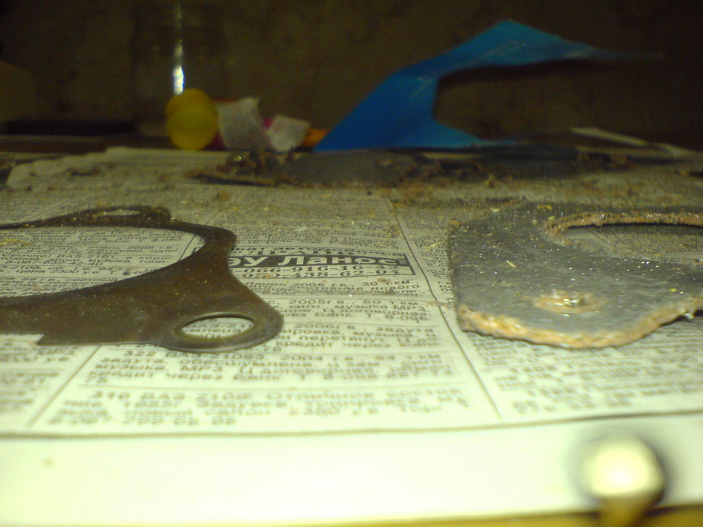

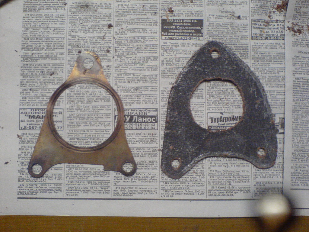

Как результат купил металлографит и вырубал прокладку. Установил. По началу прокладка начала обгорать и очень воняла, но проехав километров 5 все нормализовалось. Теперь двигателя вообще не слышу до 3 тыс. оборотов.

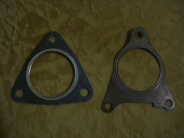

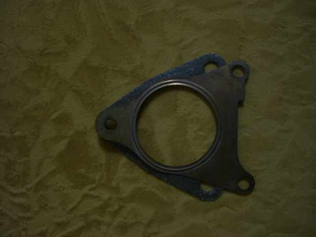

Завтра сфотаю прокладку... я сначала тоже такую мастерил... но не на долго хватае.... все в общем от стиля езды зависит.... мазовская(так мне по крайней мере сказали в автозапчастях для грузовиков) внутреннее кольцо имее один в один а отверстия под болты совпадает только то что ближнее от головы... а два других просто центруешь.... я еще и герметиком промазал..... вот уже больше 10 тыщ ходит.... и не один форсаж пережила.... :cars:

Дело в том, что как видно на фото, центральное отверстие для дымовых газов на родной прокладке больше, чем на моей. Просто я вырубал ценральное отверстие по диаметру фланца катализатора. Форма моей прокладки также вырубана по форме фланца катализатора, родная же прокладка сделана по форме фланца выпускного коллектора.
А на счет МАЗовских прокладок, так надо было так и писать, что отверстия под болты не совпадают вообще. А то получилось, что я как дурачок всем в магазинах и на рынках рассказываю, что от МАЗа подходит, а прикладываю - получаются "болты". :?

Вот и надо эту МАЗовскую прокладку подрубить по краю родной,
и оставить одно отверстие для болта...
Потом - когда будешь устанавливать.... Просто держишь по краям и он сам центруется...
За счёт металлического кольца МАЗовская прослужит долго,
а самопально вырубленная начнёт просекать :sad: :-( :( 8-)
УДАЧИ!!!

Да и подрубывать не надо.... я так езжу... и все пучком....
