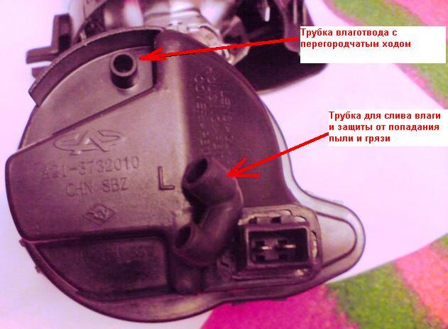

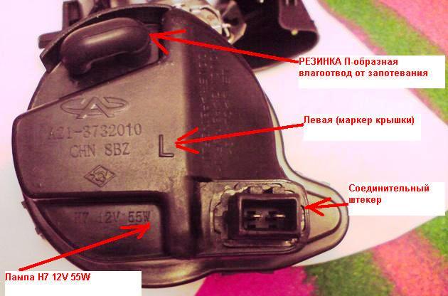

saelk написав:
Это только на подъемнике или из-под машины. Разбираются снизу пластмассовые брызговики (которые крепятся к переднему бамперу и арке колеса). К сожалению, не могу показать на фотке -- у меня ни подъемника, ни ямы нет. Рукой добраться до ПТФки с тыльной стороны. Там пальцами на тыльной стороне фары можно нащупать резиновый патрубок П-образный, около 1 см в диаметре. Один конец патрубка надет на вентиляционное отверстие корпуса фары, другой упирается в глухой корпус. Сдернуть патрубок, продуть, нацепить на место -- проблем с вентиляцией копуса ПТФ быть не должно.
Это можно было сделать в моем случае. В патрубке (возле конца, который упирается в корпус) была или куколка насекомого, или моток паутины, что-то такого типа, влагу набирает, а воздух не пропускает. Увидел я это только когда поменяли фару, когда держал ее в руках. Конечно, если нарушены уплотнители стекла, влага будет в корпусе -- надо менять.
Суб листопада 22, 2008 21:00 ICQ WWW
Повідомлень: 298
Автомобиль: FFocus 1,8SE Ghia
Повідомлення Re: Глюк электроники?
saelk написав:
Там пальцами на тыльной стороне фары можно нащупать резиновый патрубок П-образный, около 1 см в диаметре. Один конец патрубка надет на вентиляционное отверстие корпуса фары, другой упирается в глухой корпус. Сдернуть патрубок, продуть, нацепить на место -- проблем с вентиляцией копуса ПТФ быть не должно..
Суб листопада 22, 2008 21:01 ICQ WWW
