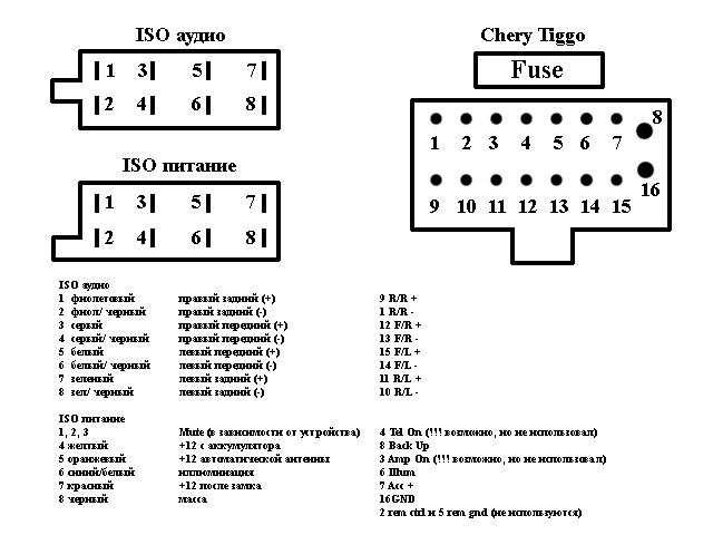

Информации по замене магнитолы не так уж и много
у меня базовый автомобиль разобрал как на фото с торпедой
основной вопрос возник при перепайке проводов
рисунок на магнитоле с распиновкой вроде как навыворот
вопрос в следующем что такое BACK UPу меня там нет питания . ILLUMI. AMP ON-питание антены
как правильно смотреть на разем
REM CTRL-питание усилка,ACC-питание с замка зажигания (режим замка)
GND земля
давайте разберемся
просмотрел росийский форум что подчеркнул вы видите
П'ят липня 04, 2008 12:47
valera_m написав:
вопрос в следующем что такое BACK UPу меня там нет питания . ILLUMI. давайте разберемся
BACK UP - постоянные +12Вольт которые присутствуют даже при выключенном зажигании
ILLUMI - подсветка кнопок магнитолы (напряжение появляется при включении габаритов)
Если у тебя на BACK UP ничего нет, значит смотри на разъем зеркально. Должно быть.
Суб липня 05, 2008 23:30
был згоревший предохранитель на BACK UP
а в моей магнитоле нет илюми
а так вроде все срослось
Пон липня 07, 2008 16:09
