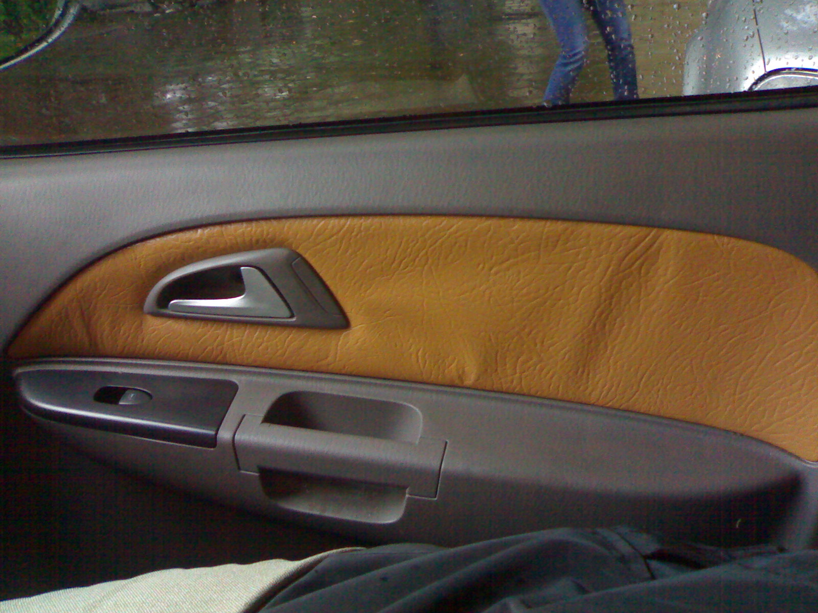

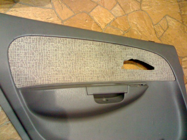

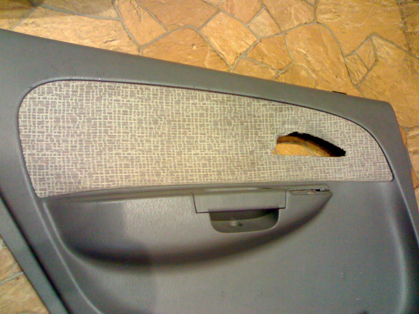

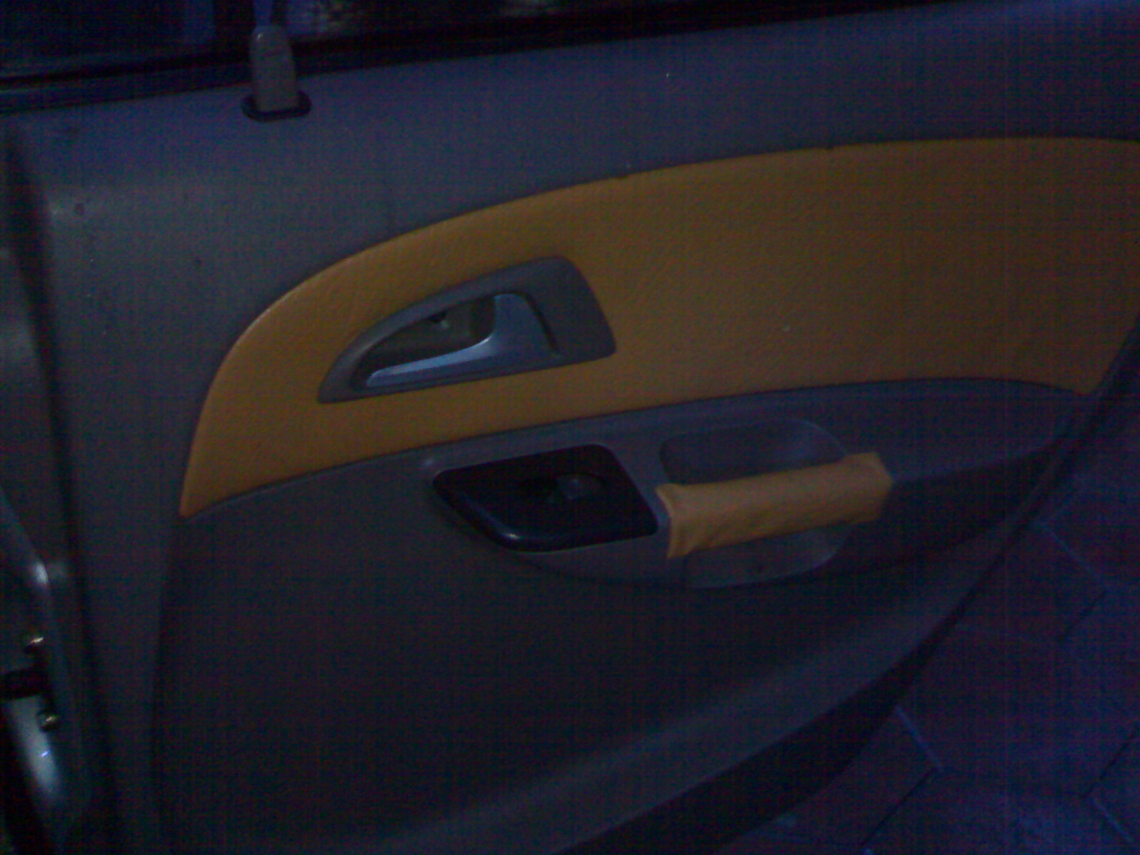

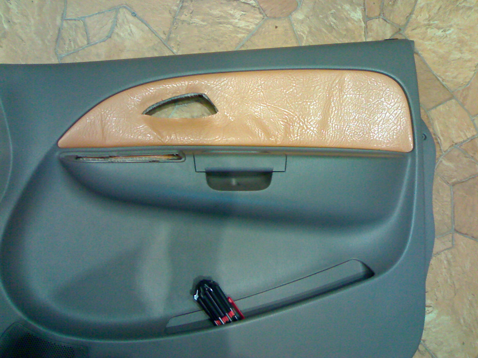

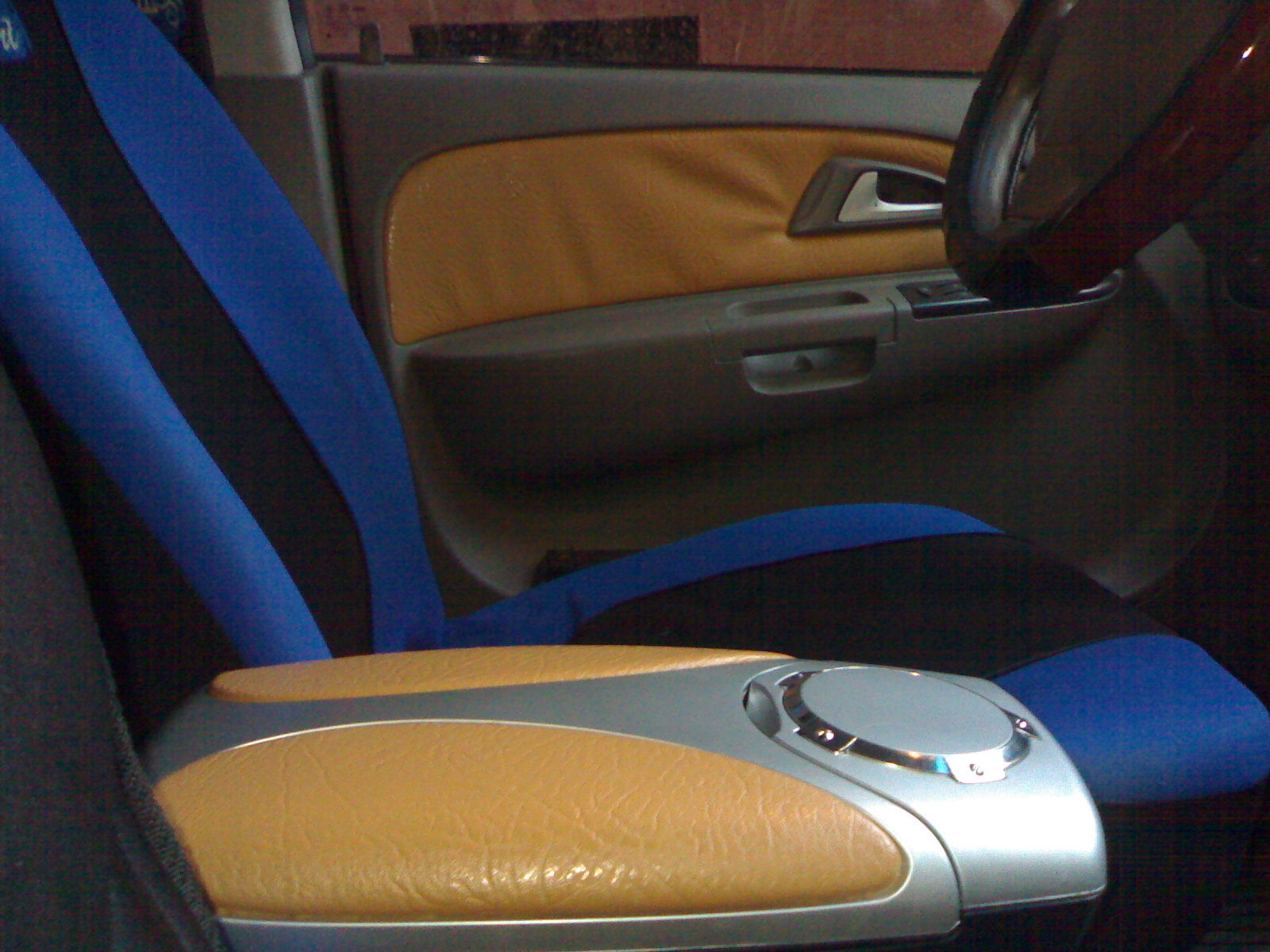

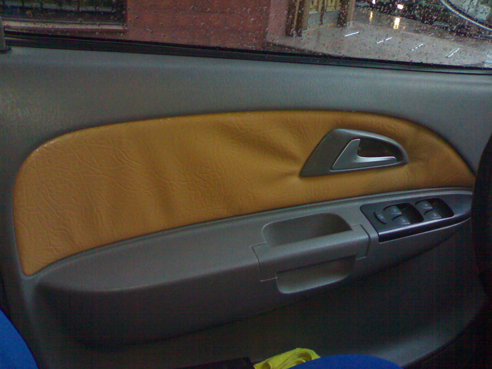

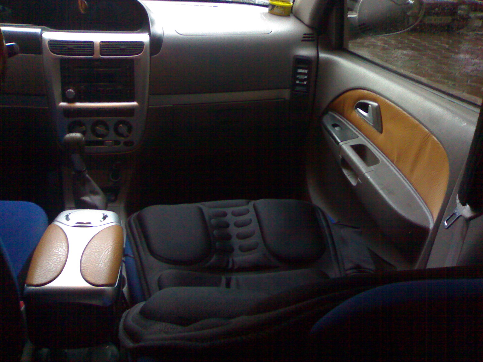

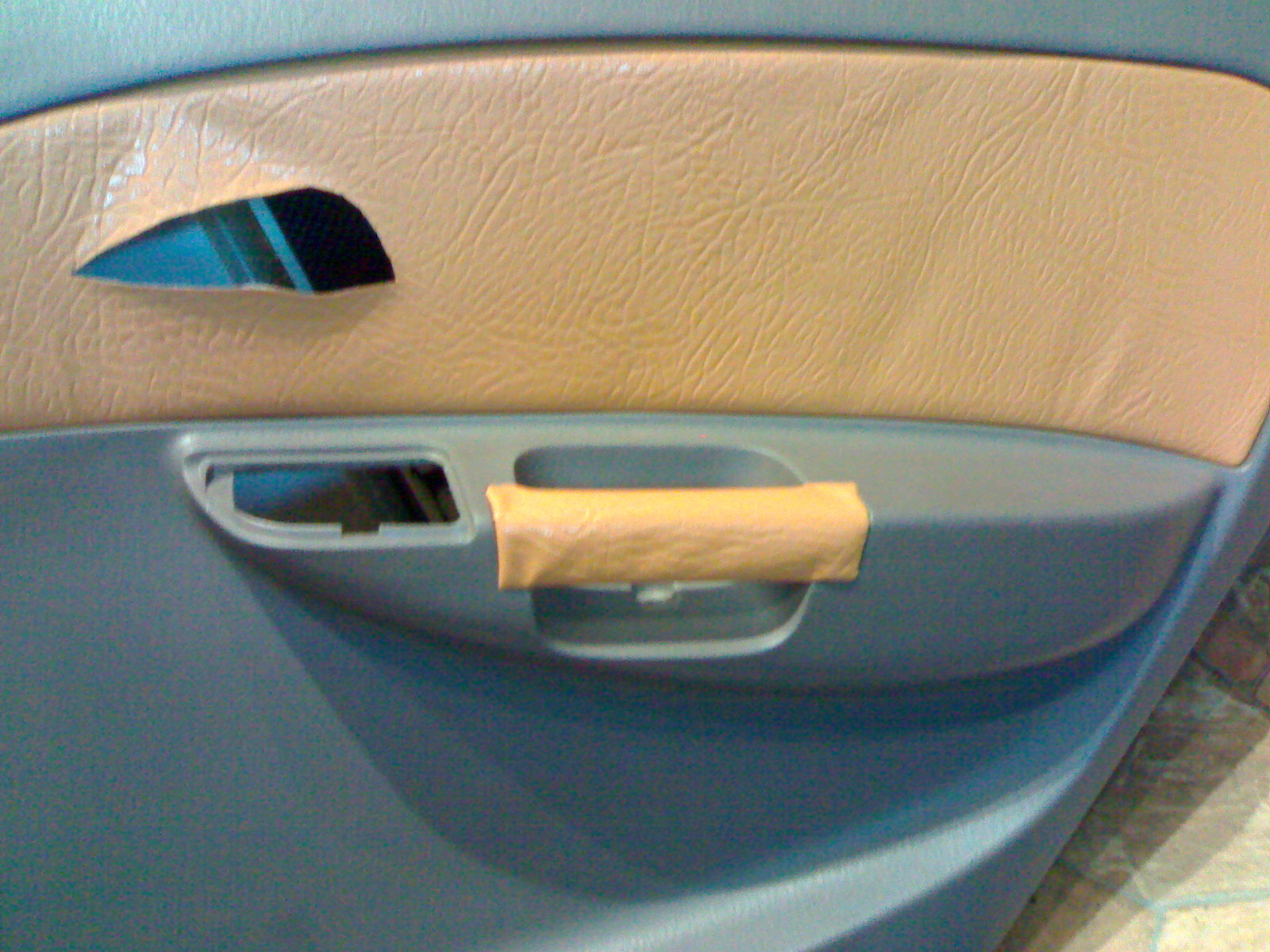

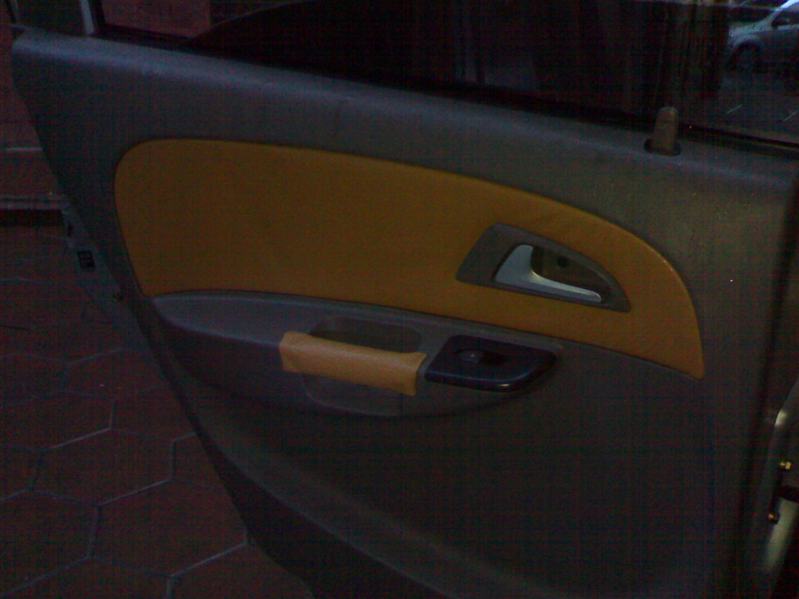

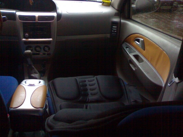

Решил преобразить салончик,серые матерчатые вставки в картах дверей меня напригали своим видом,плюс они абсолютно сливаются цветом с пластиком карты.
Думал какого цвета выбрать ткань,но в итоге решил обтянуть вставки винил-кожей ведь это долговечней,эстетичней и практичней в плане уборки салона,а у меня двое детей ,так что убираюсь я чааааааааааааааааасто!!!!!! :-D :-D :-D

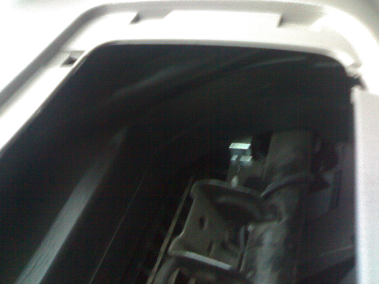

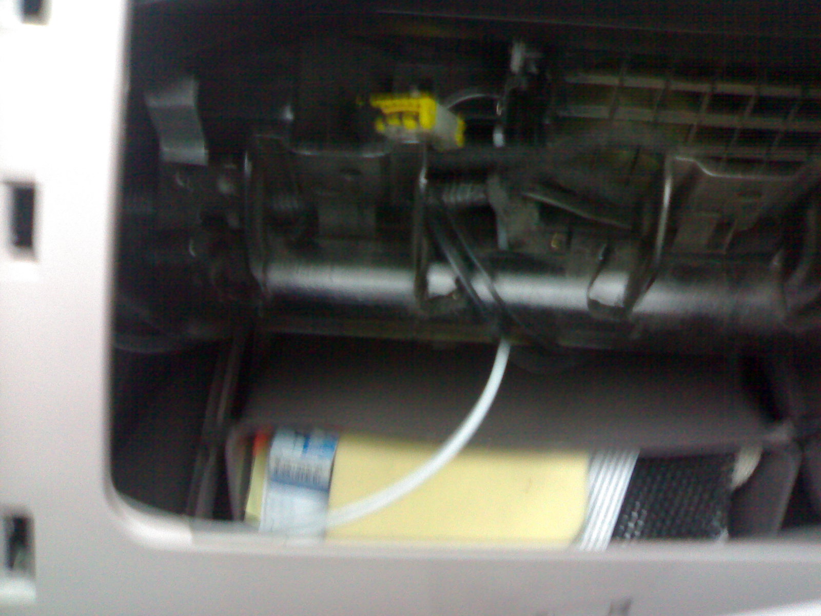

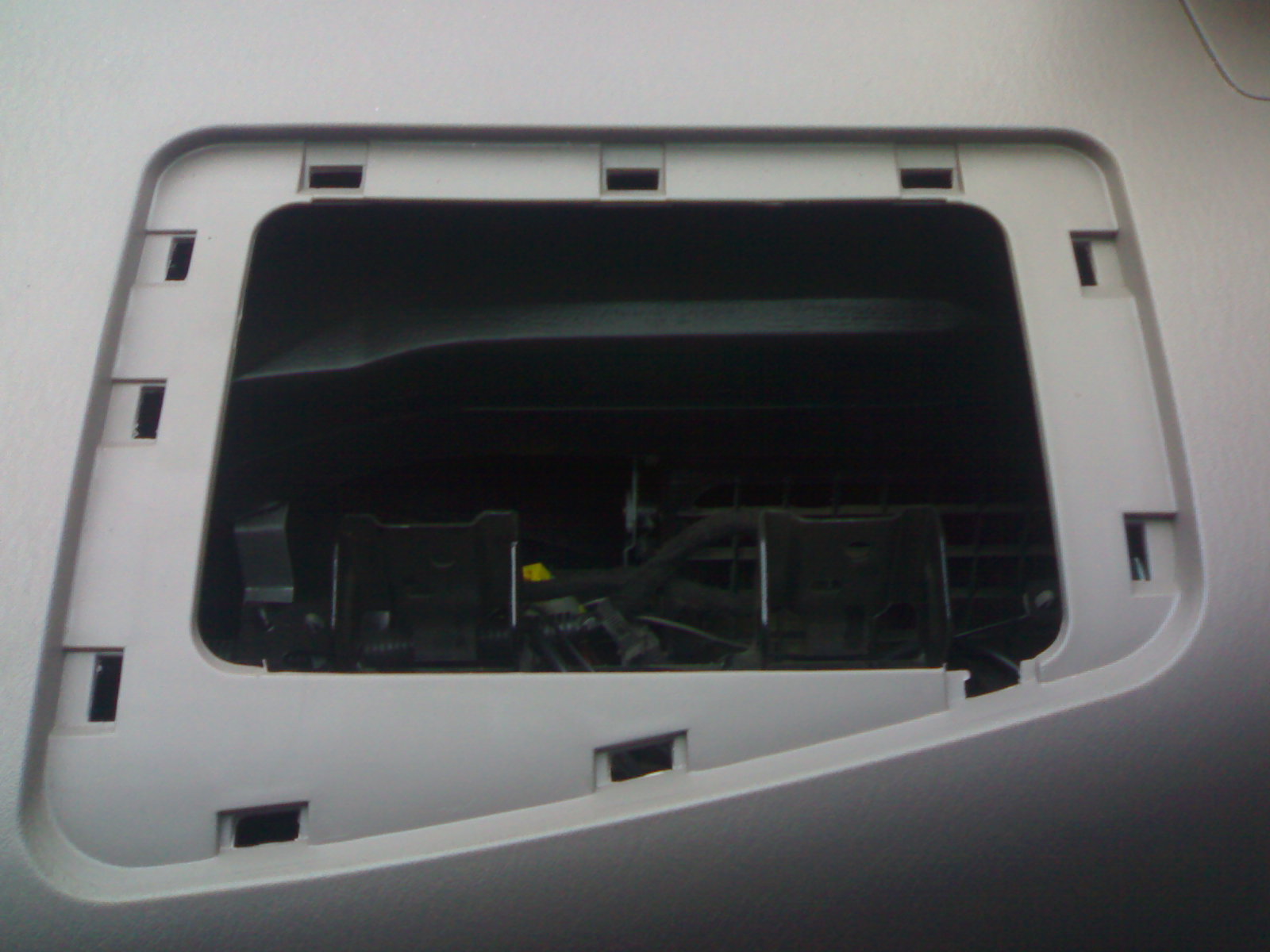

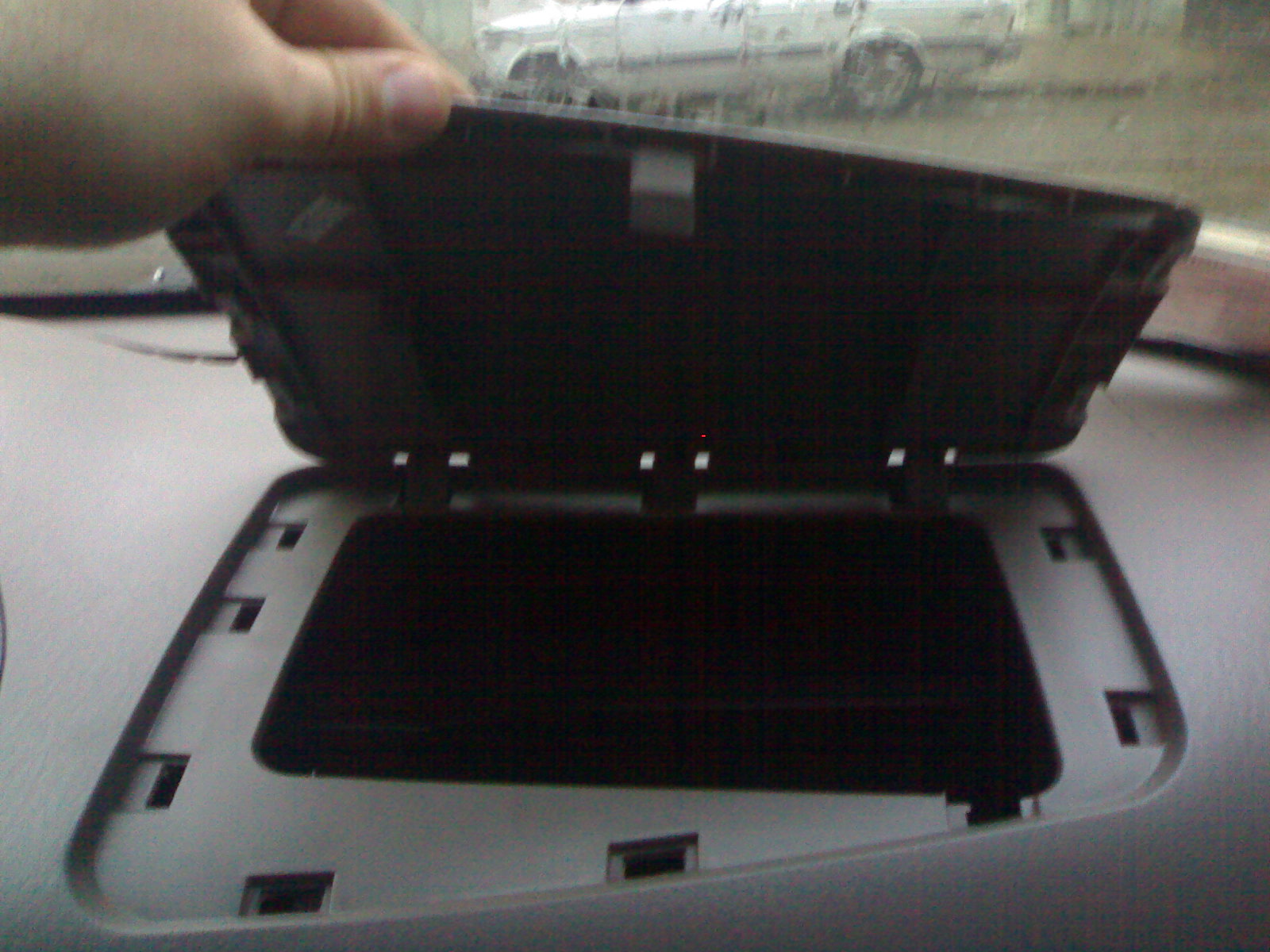

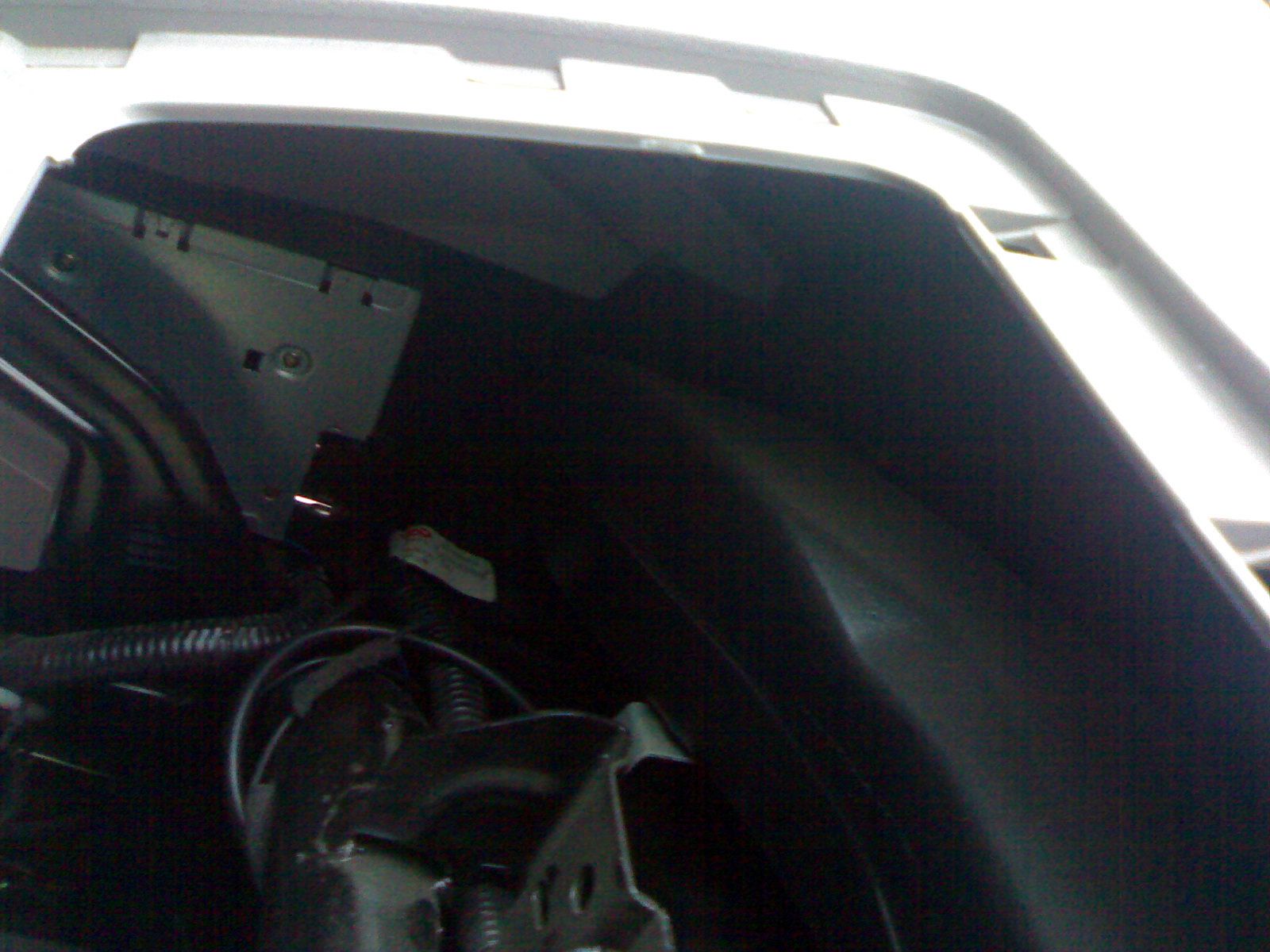

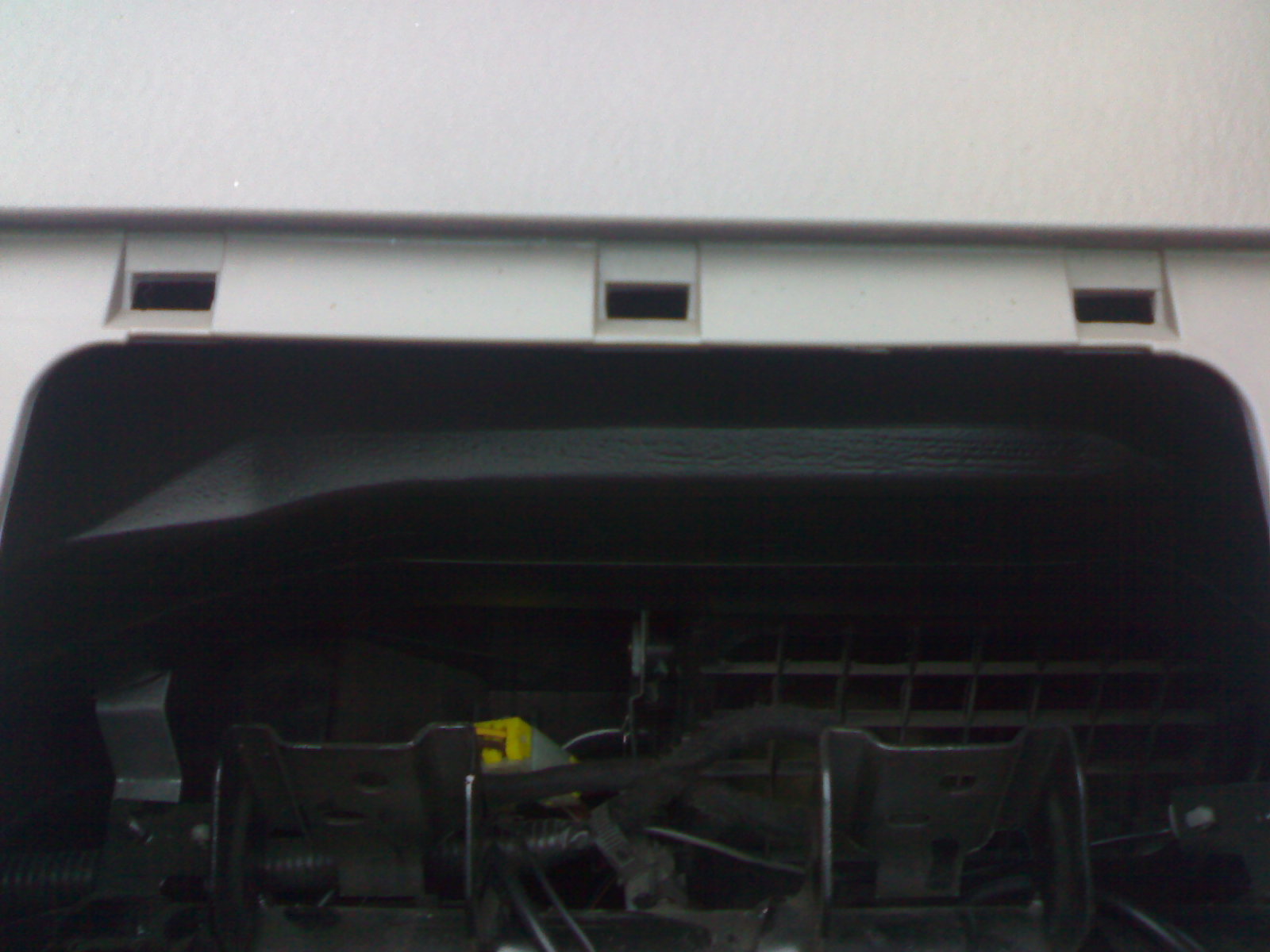

spider_n, не очень понял, а вернее совсем не понял - как открывается бардачок на месте РАВ?
Себе созрел такое же сделать - мотлоха в салоне становится больше, а места для него меньше...
Думаю, использовать по максимуму пустотелость подторпедья в этом районе и "поддон" сделаю из ковролина, чтоб гибче выгнуть его там и тарахтеть содержимое не будет. Один только у меня вопрос - в защелке, вот и не понял как у тебя открывается бардачок такой?....

Maksimka написав:

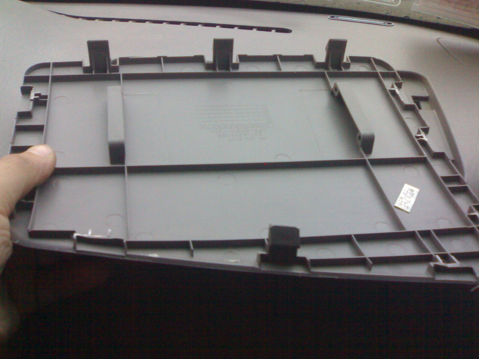

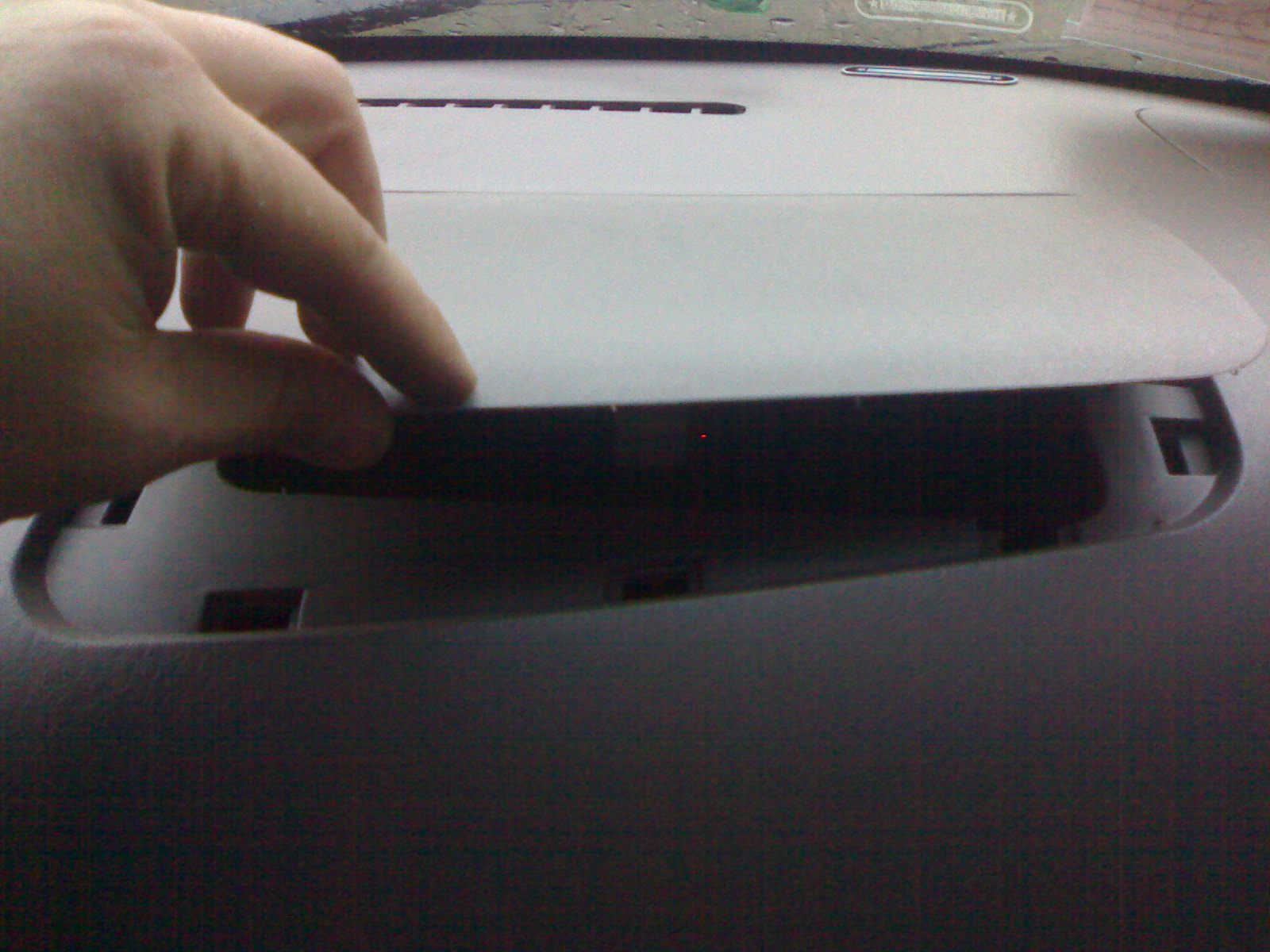

Я хотел придумать замок на открывание,типа как у авео верхний бордак открывается,может даже и от него поставить.
Но пака не созрел,согласись прежде чем портить торпедо на видном месте нужно хорошо подумать!
Открываю бордак ,поддев пальцем за ближний к себе угол крышки,а роль защёлки играет родная клипса,которую я сециально оставил по центру.
Петли крепления крышки тоже подбираю,но а пока крышку можно снимать полностью при открывании,кстати иногда бывает очень удобно.
Когда буду усовершенствовать сей чудесный девайс,буду выкладываться и отписываться .
Пока сделай как я ,всё-же лучше так ,чем ни как ,Удачи тебе!!!

Ок, спасибо за пояснения!
понял я что туда надо примостить защелку с чего-то по типу клац-клац: нажал на крышку она открылась, нажал - защелкнулась. Подпружинивающая такая фиговина...
думаю, если на авторынке/разборках порыться в таком, то можно найти.
И такую что не ковырять торпеду и эту крышку снаружи, а внутри места там валом.
С петлями - тоже пока не докумекал что с ними делать... Пока только одно в голове - садить на суперклей дверные маленькие разработанные заранее петельки - чтоб не привинчивать их на крышку и торпеду болтами.. Но это как-то недолговечно в нашем жарком краю....
буду ждать окончания твоей истории с бардачком!

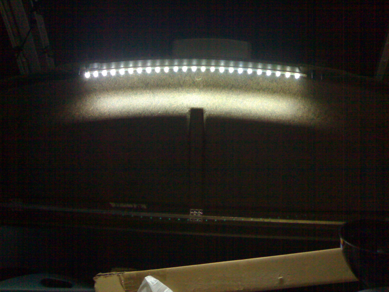

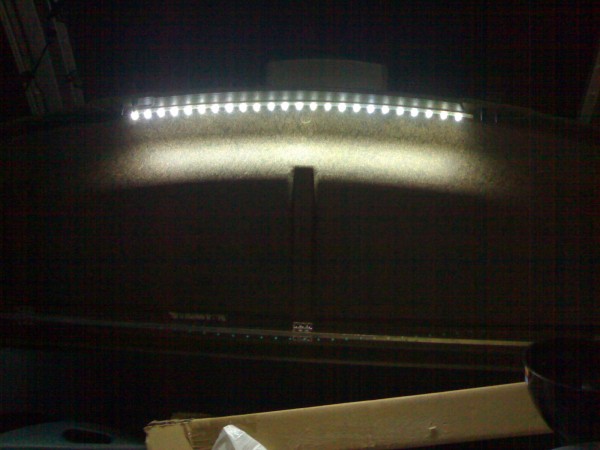

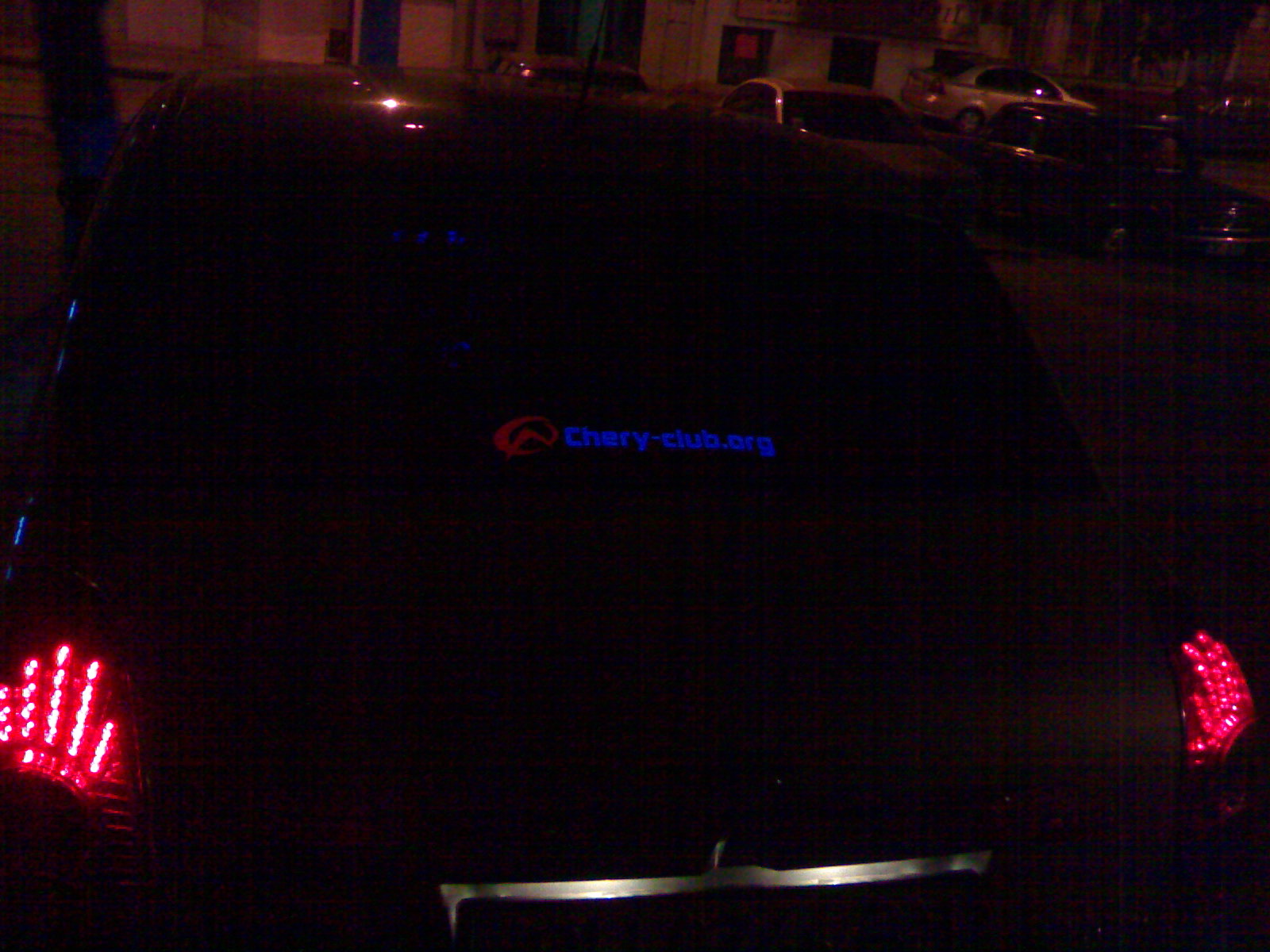

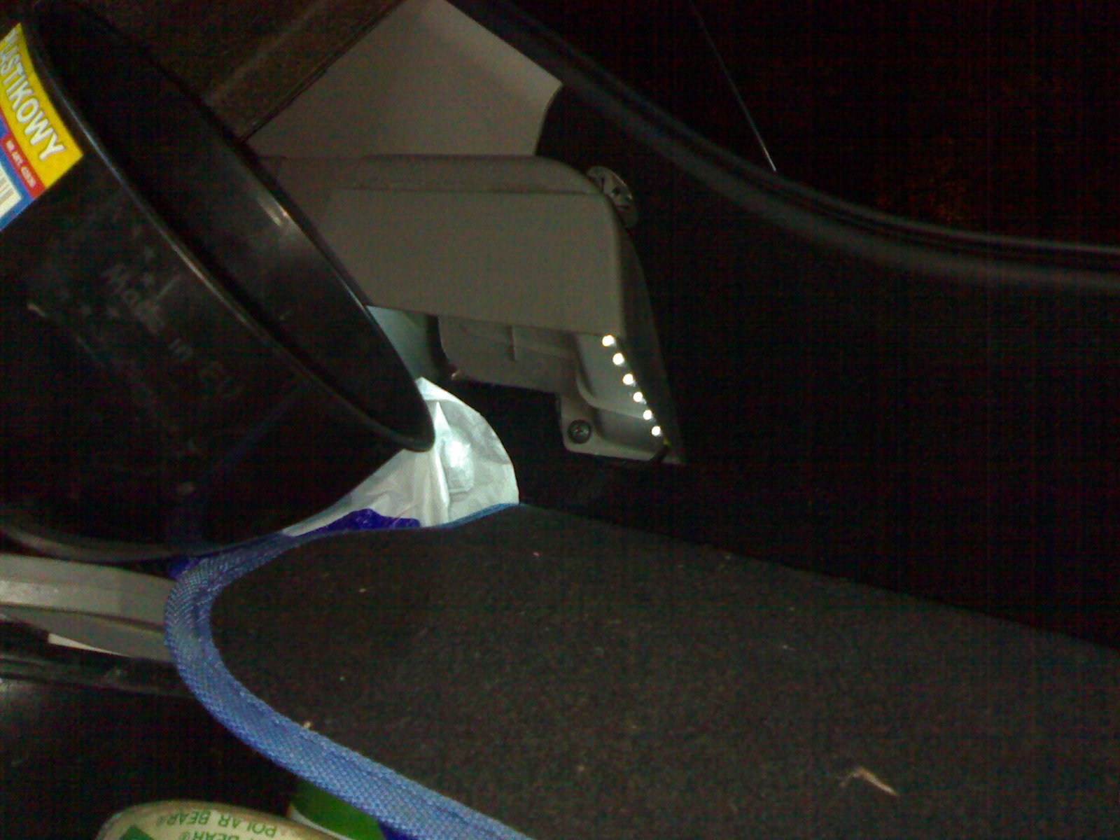

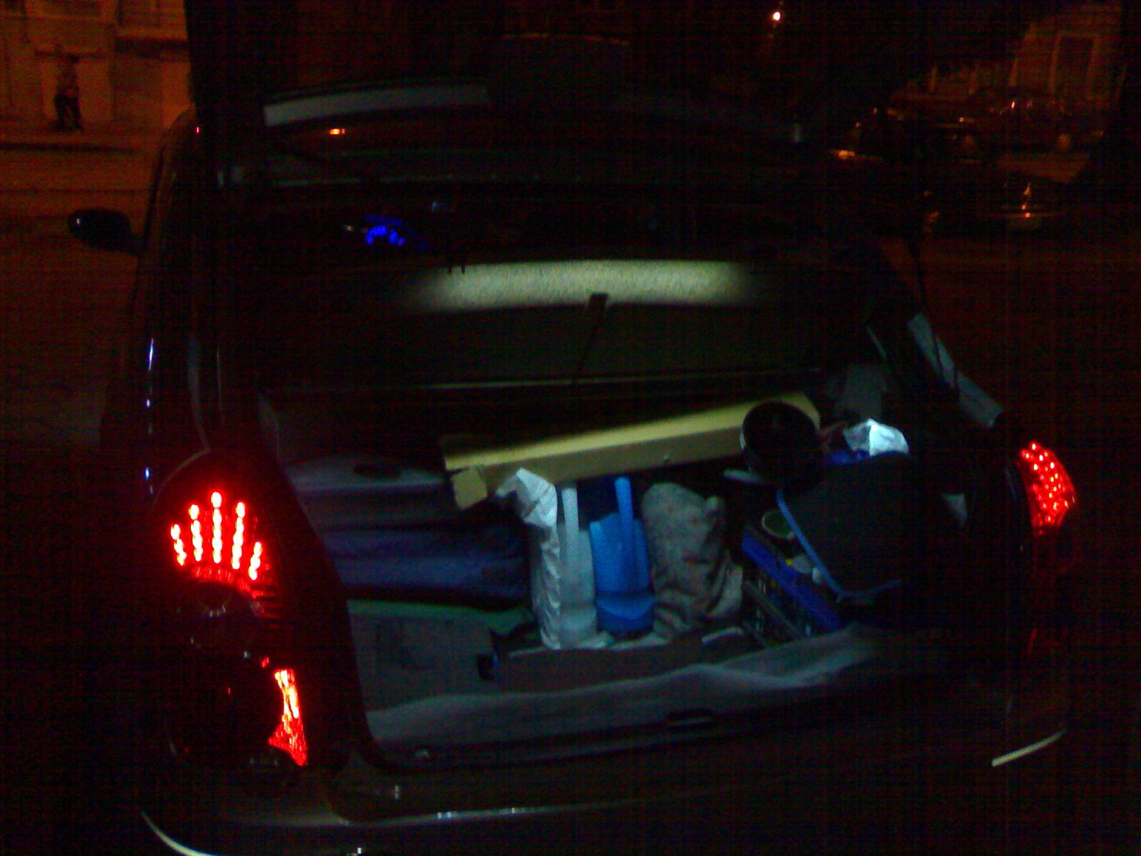

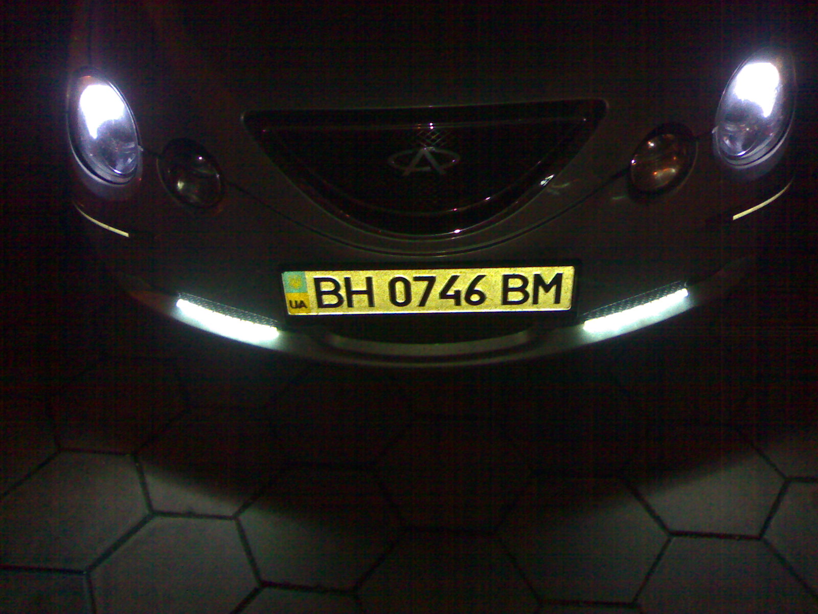

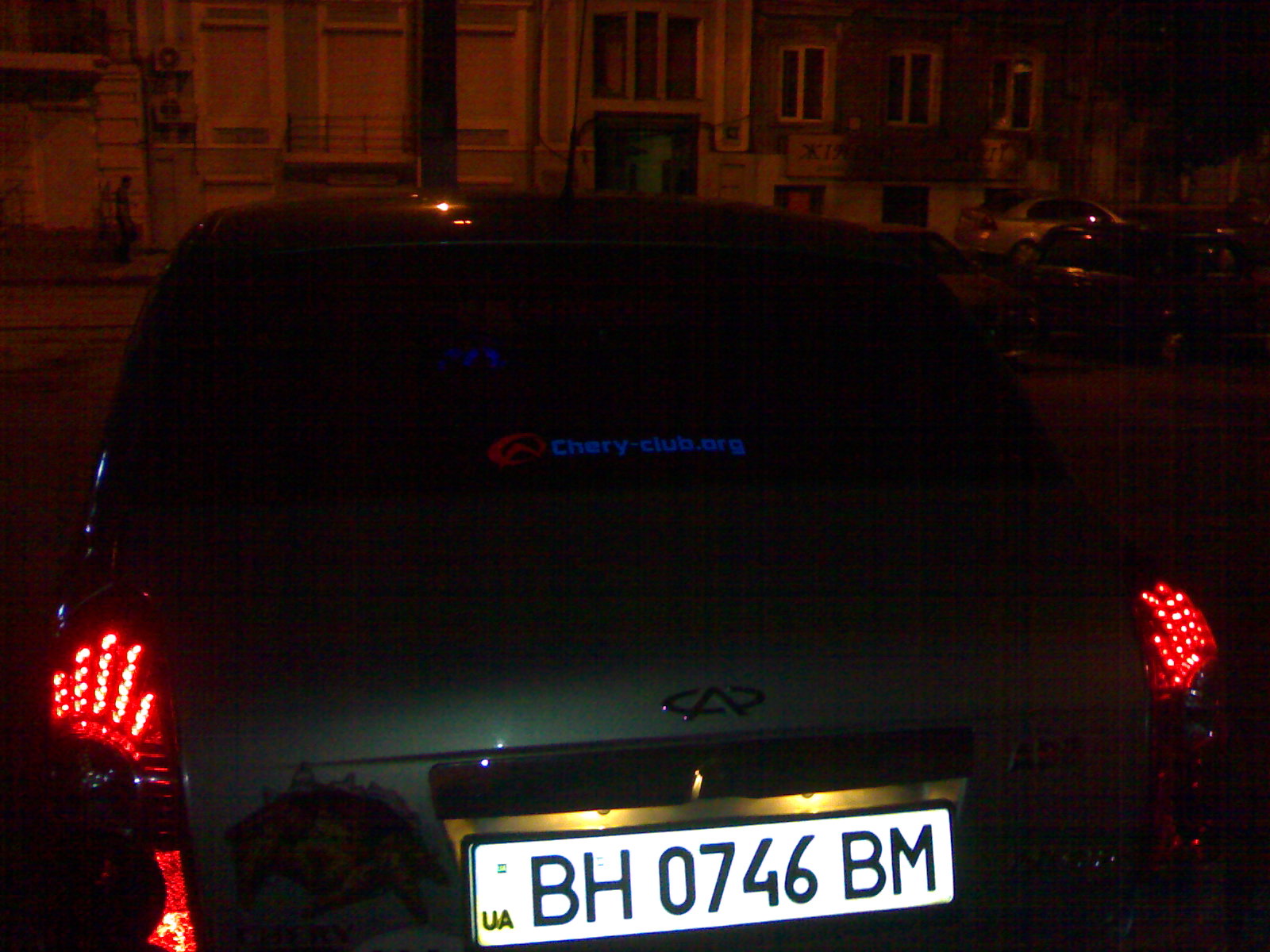

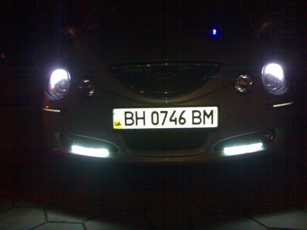

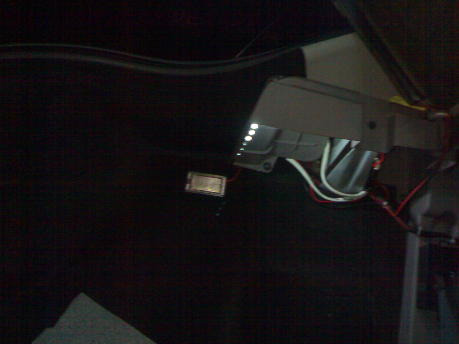

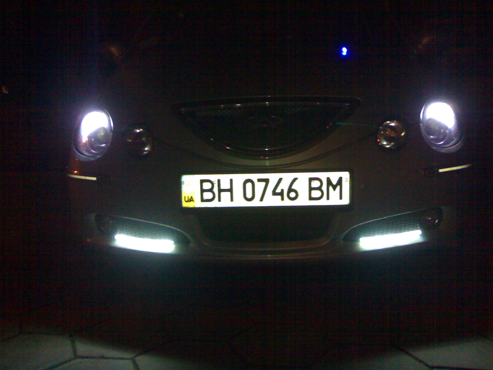

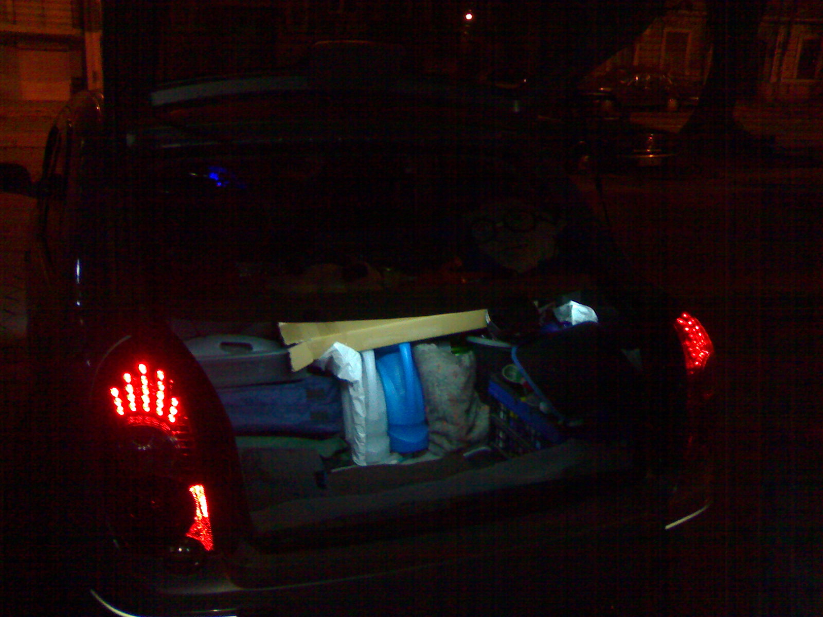

Установил светящийся логотип и добавил диодное освещение ,в салоне и багажнике.

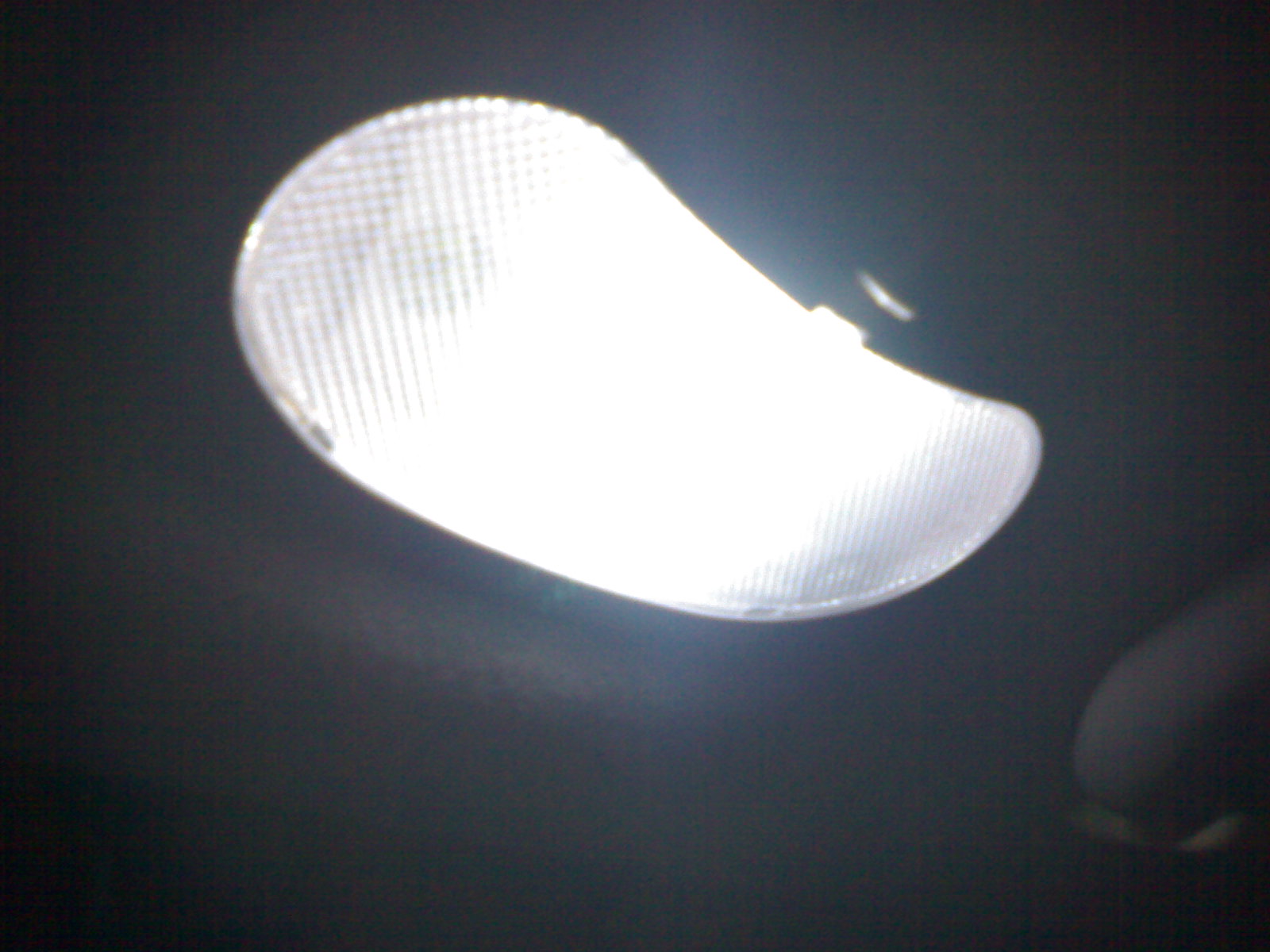

Я в салонный фонарь купил диодную лампу,в ней впайка из шести ярких диодов.
Освещение в салоне стало намного ярче и светлее,светит ярким белым светом,светит прям как лампа дневного света.

нет, в комплектации База подушки там нет, а есть пустота объемная достаточно...
Сделал все-таки себе там бардачок еще летом - сломал все те направляющие по всему периметру крышки, разогнул канцелярскую скрепку и сделал из нее круглую петлю типа, продырявил маленькие дырочки в крышке (по месту двух из тех направляющих) со стороны ветрового стекла (снаружи не видно) и всё! делал как временный вариант, т.к. кучу бумаг и мелочи надо куда-то ложить в салоне, а места нет.... Но он остался до сих пор - нормально откр/закрывается, не брякает в пути, т.е. ничего не пришлось мудрить с петлями, как-то само-собой получилось все ОК-ейно... Фото не дам пока - холодно на улице, гаража нет :(((. Но там все понятно и так. Главное теперь там храню все что постоянно находится в машине но нужно не каждый день (карты дорог, лампочки запасные на свет, сервисКнижку с актами на ТО, предохранители, схему предиков, очки антибликовые, салфетки, т.п., а в штатном бардачке лежит только панелька на магнитолу, расческа, салфетка для очков, Правила ДД, жевачка, ничего лишнего и просторно чтоб кинуть то что надо срочно пристроить... Да, внутренность выложил тонким ковролином по всему пространству внутри, максимально по всем углам, из трех кусков, один основной и два по углам, чтоб не елозился закрепил по углам и за воздуховод саморезиками малыми. Не брякает ничего внутри. Ручка октрывания крышки - прикрутил саморез сверху насквозь в крышку и сверху на шляпку самореза надел резиновый колпачек, кот. ставят в тормозах на передних суппортах - идеально подошел и смотриться не приметно как там и был. Переделывать/доделывать пока не думаю, устраивает как есть. Фотос делаю позже и выложу.

Колхоз все это. Карты криво обтянуты...в лучших традициях циган
П'ят листопада 25, 2016 12:41
Повідомлень: 1417
Повідомлення Re: кто и что делал со своей машиной???

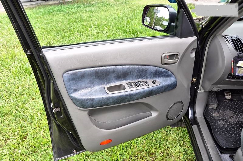

Такое получается если торопится при обтяжке...
На своей это делал несколько дней, сначала приклеивал центральную часть, потом ждал прихватку там клея, потом натягивал края и так же частями приклеивал и ждал высыхания. Края держал прищепками.
В итоге получилось как хотелось и вот уже полгода с весны пока держится и глаз радует:
Клей использовал тот который для приклейки пенопласта на потолок, типа Дракон и т.п.- он очень эластичен, но не течет, впитывается в тряпку заводской оббивки медленнее чем схватывается и достаточно быстро схватывается. С первой картой возился по неопытности долго с переделкой, а остальные карты обтянул уже в разы быстрее и качественнее. Первую потом отодрал и по-новой сделал тем же дермантином (или как сейчас говорят"эко-кожа"), т.к. по-сравнению с остальными она была корявенькой...
Перетягивал исключительно по той же необходимости простоты ухода - при дожде на пыльную тряпочную часть карты попадали капли и оставались потом пятна, плюс в этом месте всегда руками мусолилась тряпка быстро, да и выгорела она со временем в отвратительный цвет - с темно-серого в бледно-блевотный... Теперь красота вообще - пыль там не задерживается, грязи из-за текстуры материала не видно, любая мокрота без следов.
