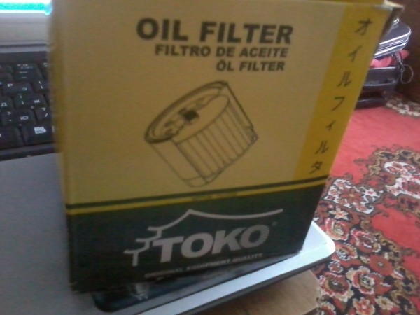

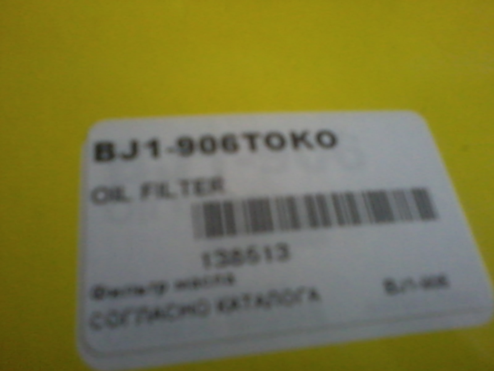

впарили вот такое.
если подходит, внесите в список заменителей.
Сер червня 12, 2013 18:51
Повідомлень: 4707
Звідки: Київ. Україна.
Повідомлення Re: Неоригинальные запчасти на Chery Элара!!!
Фiльтр масляний ISUZU TROOPER 2.8TD 88- BJ1906
Правда пока не понятно или подходит!
Сер червня 12, 2013 19:42
З нами з: Суб травня 25, 2013 9:26
Повідомлень: 339
не ставил.
но судя по этому
http://plentycar.ru/autopart/204536
должен подходить, т.к. на красном он в списке, и так же подходит на ISUZU TROOPER 2.8TD 88
