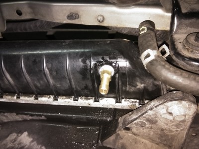

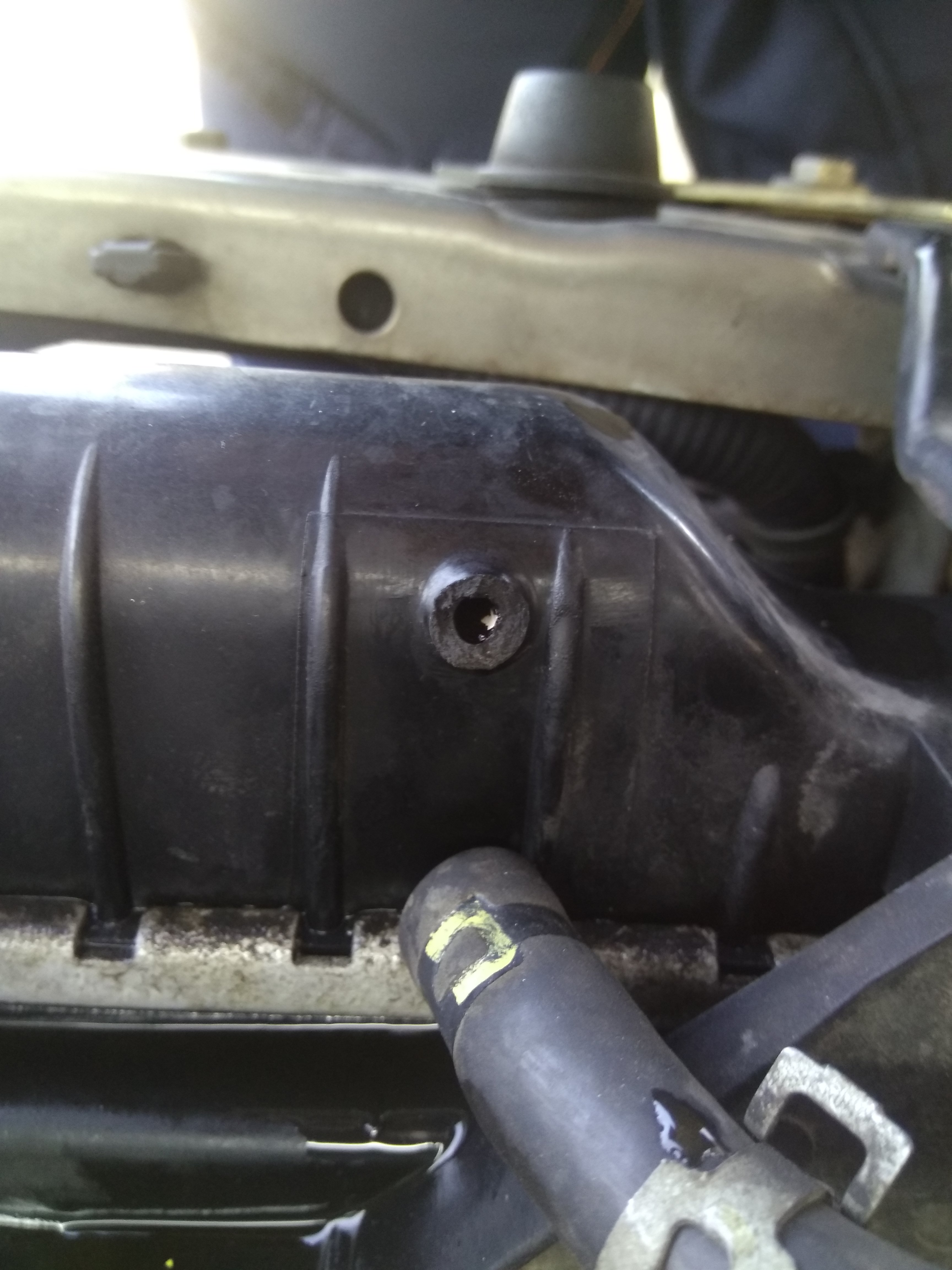

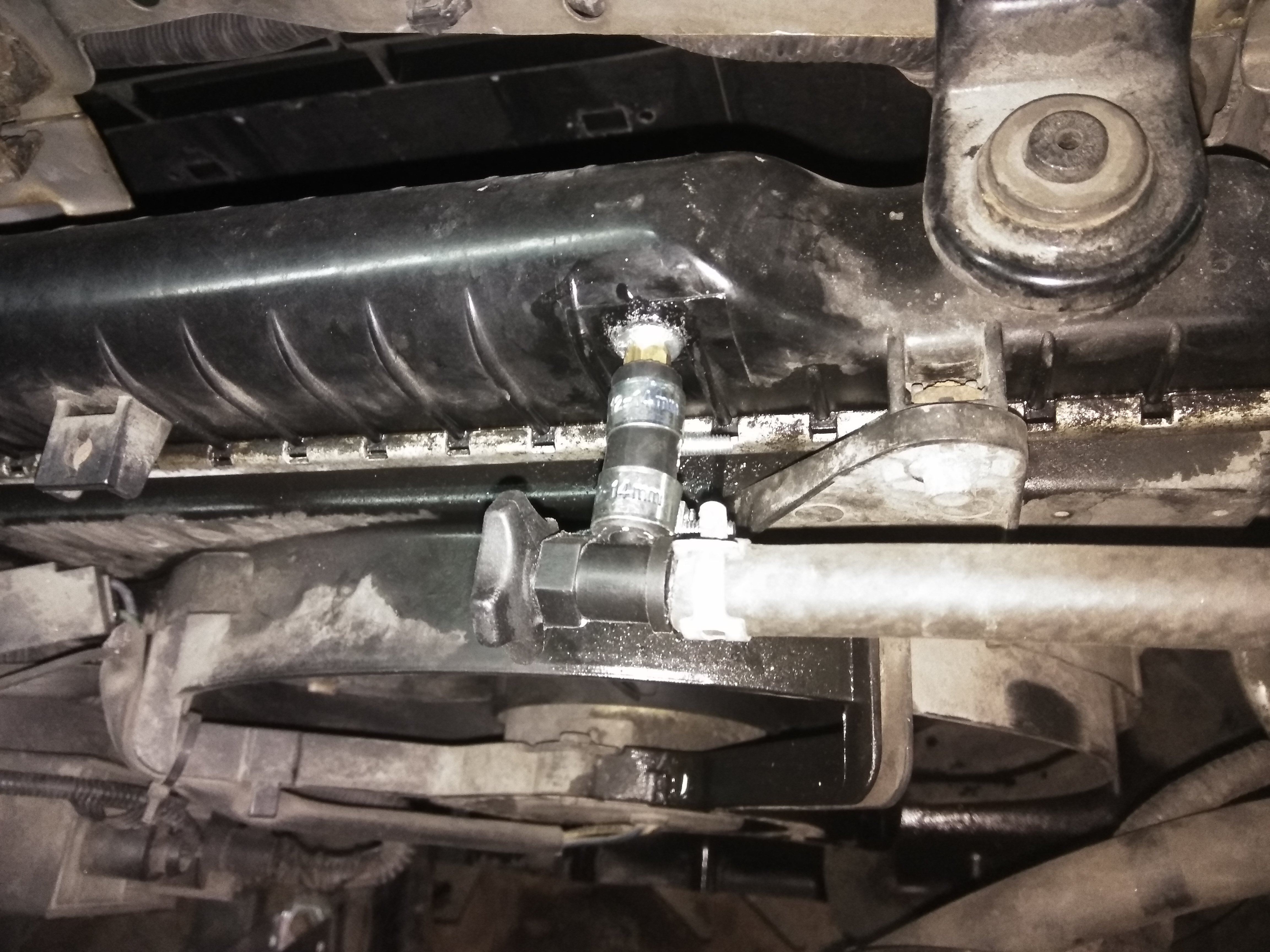

119580
Здох генератор, начал завышать напругу, при оборотах выше 20 вольт.
Купил новый 2700грн типа оригинал...
Когда снимал свой, отломал на радиаторе обратку, пришлось колхозить...
Плюс поменял ремень генератора 250 + 250 работа...
