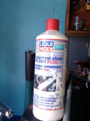

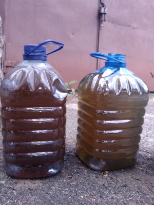

заглянул я в расширительный бачок и увидел там ржавую бодягу, пробег 105 тыс. До этого не менял ни разу, только доливал пару раз. Вот пришлось сливать,промывать и заливать новое! До чистой воды в системе пришлось (залить, слить) 4 раза и только потом уже заливать Liqui Moly. С системы полностью все не сливается ,где то 6 литров. При сливе машину ставил мордой в низ на горочке.
Комментарий к файлу: антифриз,новый

Комментарий к файлу: бадяга
IMG_20160605_140713.jpg [ 2.4 МБ | Просмотров: 6690 ]

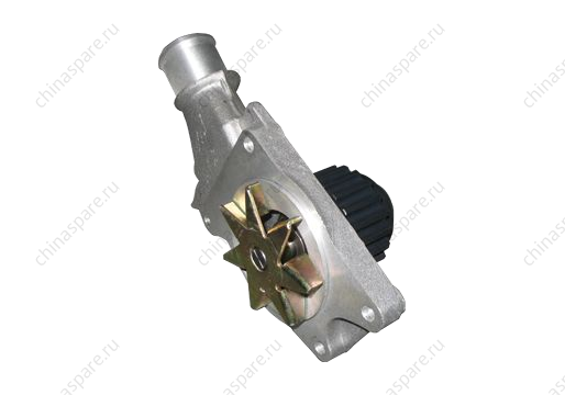

Вложение:
5166_nasos-vodyanoy-pompa.png [ 76.03 КБ | Просмотров: 6369 ]
к стати так ради информации , помпа с амулета стоит на Е5.
