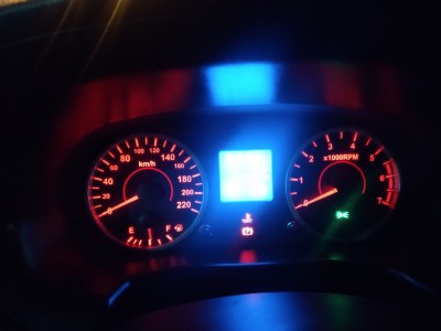

Датчик мигает. Стрелка тахометра на 0. ABS мигает. Уровень жидкости на максимуме. Это может быть все из-за датчика температуры?

Вот такое горит

три раза плюнул.)) У меня такого не было. Судя по фото я хоть буду знать как выглядит эта лампочка! за пять лет не видел . Прокоментировать не могу,есть только догадки.( где то коротит, попала влага в какой то датчик. вот и гуляет стрелка тахометра,короче говоря надо смотреть на сто,а не годать что может быть!)
