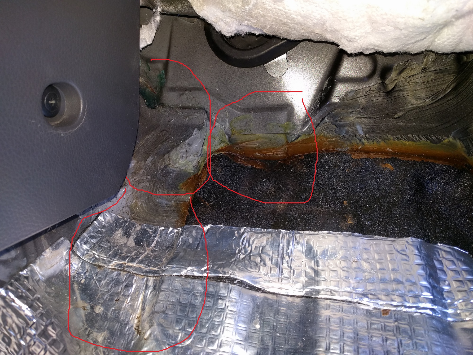

Привет форумчане. Вот уже около года мучаюсь с одной проблемой и никак не могу решить. В дождливую погоду, при проезде луж, в салоне под ногами переднего пассажира образовывается вода, откуда затекает, так и не нашёл. Затекает именно под шумкой с левой стороны на подъёме, куда ноги пассажира упираются. Промазал все возможные швы силиконом, но как оказалось - бес толку. Был не на одном сервисе, а также у "дяди васи", результат - 0. Всё герметично и не к чему придраться. Одинь день поездил в сильный ливень, так затем не раз выкручивал коврик вместе с шумкой. Крысным выделил места, где скапливается вода.Вода стала появляться после того, как целый день поездил поздней осенью при сильном ливне с включенным кондиционером Помогите советом, где копать?

сверху не может затекать, по моторному щиту вниз течь потом.

Питаннячко: кондиціонер при цих обставинах працює? Це не конденсат часом біжить в салон?

а как можно проверить, не конденсат ли это? тоже бывает такое.

Ні, не працює. Це відбуваеться, коли на дорозі великі лужі, та йде дощь, або без дощу, тільки лужі. Цікаве те, що раніше я бачів, що конденсат витікає із дренажу, а зараз дренаж сухий, ничого ні де не витікає та не капає, як і повинно бути при тривалій роботі кондиціонера. Сьогодні знимав декоративну накладку на лобове скло, так там теж все на місті та герметично. Також заїзджав ни мийку, де просив обдати гарно водою місце примикання лобового скла до накладки, але ця процедура виявилась марною. Коли кондиціонер працює у суху погоду, нічого не тече та не затікає. Це дуже цікава шарада, вже рік намагаюсь знайти рішення цієї проблеми.

Аналогичная ситуация после сильного дождя, что дворники еле справлялись и по лужам как на подводной лодке,подымал шумку сушил все. Вывод: скорее всего езда по высокой воде, где-то вода находит щель а так явно и не найти,конкретно не разбирался,просто не гоняю по лужам.
