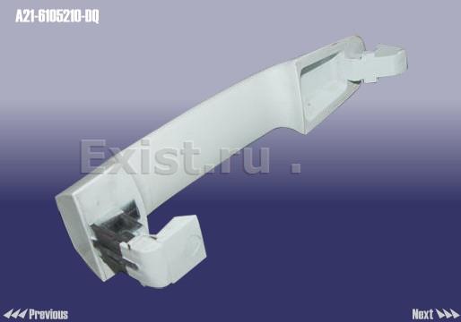

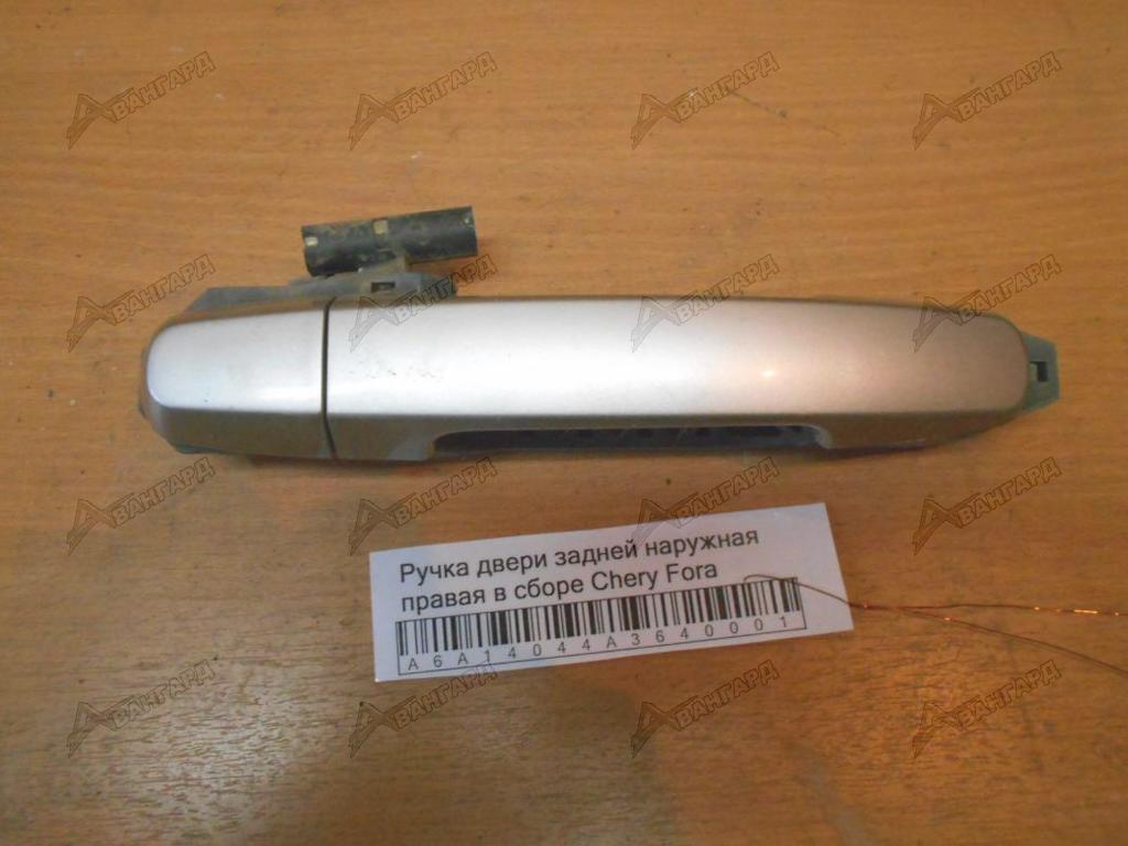

Повідомлення Замки, ручки
Случилась такая беда... Задняя наружная правая ручка сломалась а с салона дверь на детской защите. СТОшники особо не помогли, два дня ходил вокруг да около пока не открыл дверь сам простой школьной линейной. Но проблема следующая... может кто подскажет где купить ручку подходящую по цвету и Как она меняется???
Нед квітня 23, 2017 9:49
Повідомлень: 1761
Звідки: Запоріжжя. Україна.
Повідомлення Задняя наружная правая ручка сломалась Е5
снимается легко.
Сначала снимаеш внутреннюю чашу,она крепится по средине чаши ,шуруп закрыт маленькой накладкой (увидишь).
Откручиваеш всю конструкцию механизма, снимаеш тросик замка и меняеш на новую.
Утверждать не буду но визуально на фото она такая же самая как у Элары.
Можно заглянуть в Б/Ж Эларовский к дедушке юре. Он её восстанавливал.во всяком случае визуально увидишь что и как.

Повідомлення Re: Задняя наружная правая ручка сломалась Е5
ручка действительно меняется не сложно если знать как...:))) а пока я это понял потерял много времени. и да сама рукоятка такая же как у элары а вот та задняя часть( в которой замок отверстие на замок с водительской стороны) отличается крепежом. Мне нужна была темно серая ручка, но я ее так и не нашел....((( решил проблему профессиональным клеем для склеивания-сплавки пласмас. держит отлично. Цена вопроса 40грн
