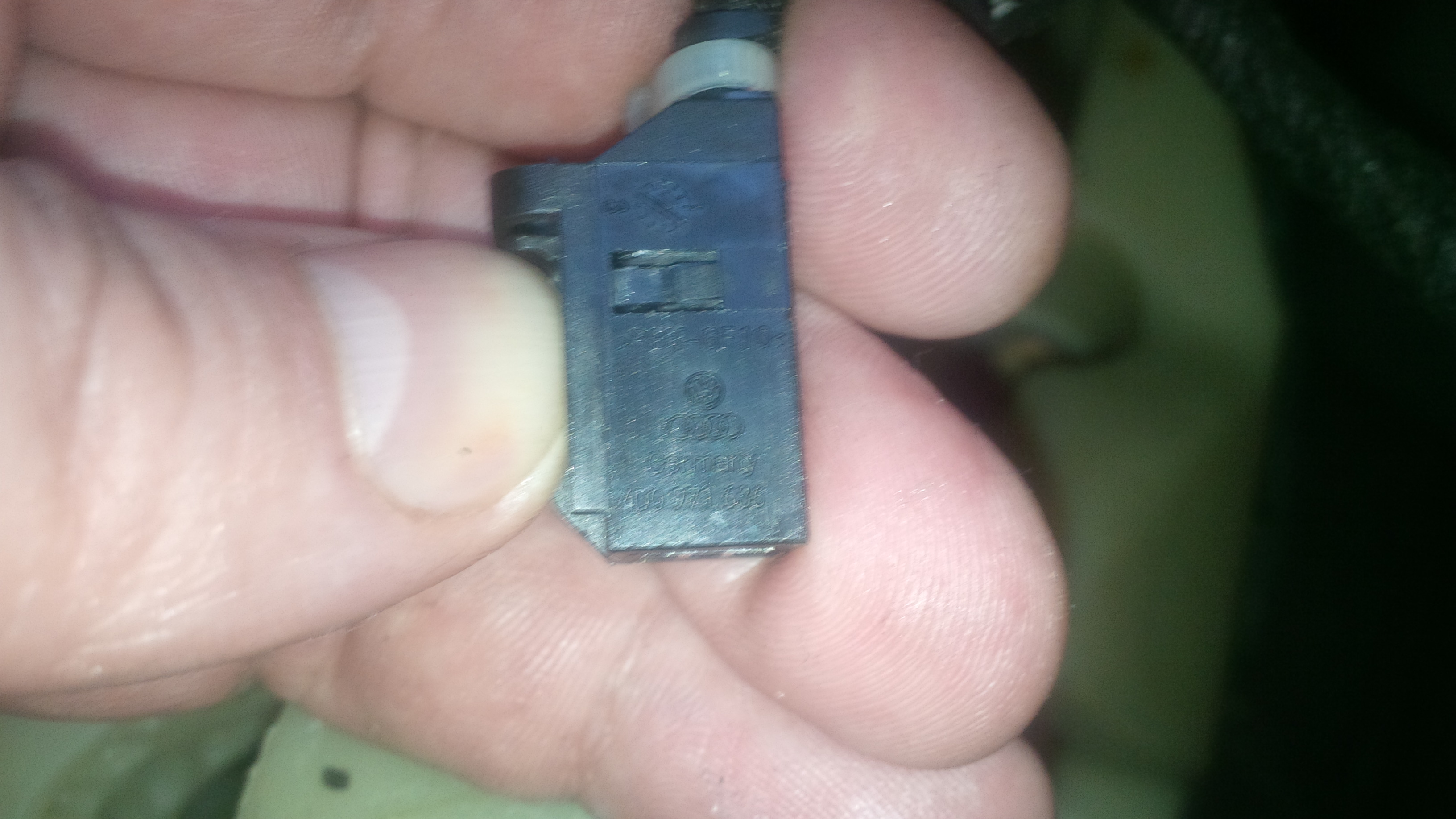

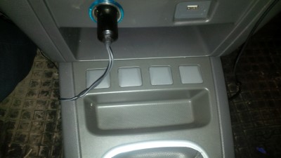

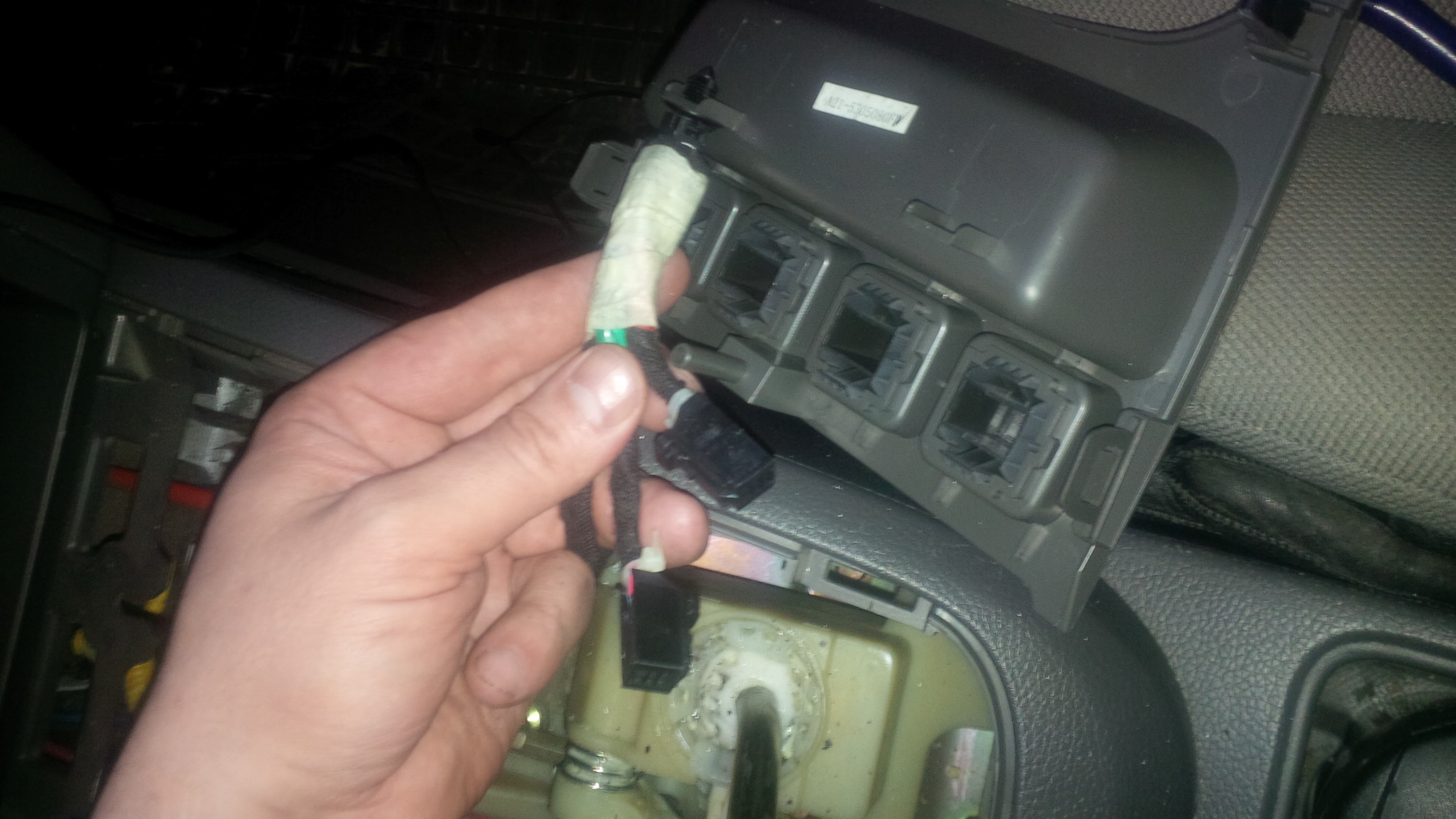

Нашёл незадействованные коннекторы под рычагом КПП, в районе заглушек под кнопки.
ПИН конекторов - 4D0 971 636
используется в WV на кнопках - ESP, TSC, доп.освещение, обогрев лобового. И ОБОГРЕВ СИДЕНИЙ.
Каким образом определить, что это, пока не разобрался.
Может кто-то уже докопался до истины?

Ставил подогрев - смотрел их, думал что они для подогрева.
Вызвонил + "габариты". Силового "+" там нет. В итоге подключил на "+" прикуривателя.
Много проводов вообще не куда не звонятся.
Скорее всего они должны идти на какой блок, например регулировка сидений, а его нет и провода с другой стороны никуда не подключены.
