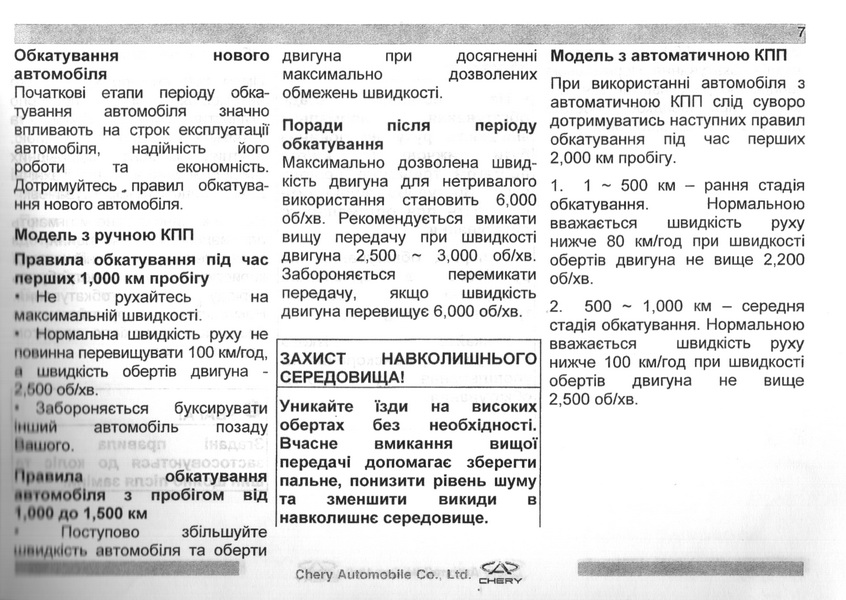

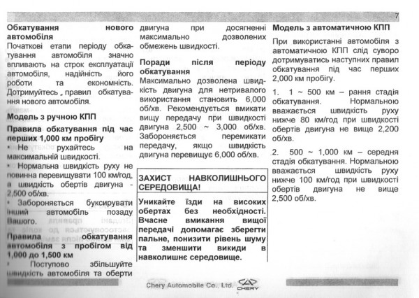

Вот что пишет книга (на фото). У Вас должна такая быть "Chery E5 Посібник з експлуатації" При покупке авто дают.
Лично я обкатывал стараясь больше 3000 оборотов не давать, до первой замены масла, которую сделал на 2500 км. пробега согласно первого ТО.
Ну, а потом замена масла на 10000 км. и потом через каждые 10000 км. пробега авто.
