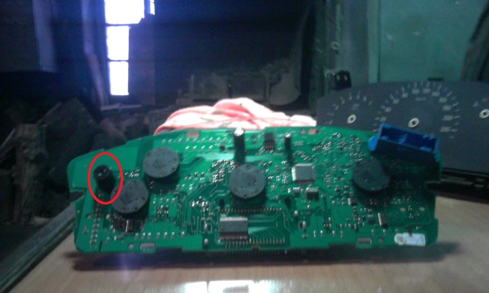

Зуммер скорее всего стоит в блоке приборов, а команда на звук идет через CAN шину из блока управления. Скорее всего звук на ремни, ручник, незакрытые двери идет через нее тоже. Так что замотать или выпаять не вариант, остальные звуки пропадут.
Пт июн 24, 2016 15:11
Сообщения: 1761
Откуда: Запоріжжя. Україна.
Сообщение Re: Зуммер/пищалка на 120 км/ч
и я склоняюсь в мнении что пищалка находится в щитке приборов, во всяком случае в Эларе так, не думаю что китайцы её куда то в другое место втулили.
вот фото с Элары.
Вложение:
7d8a404s-960.jpg [ 123.56 КБ | Просмотров: 3417 ]

Письчалка одна на фсе звуки.Дедушка Юра в своем бортовике писал ,как он ее заклеил скотчем(только скотчем и не изолентой,тому що звук збавиться).Короче читайте Дедушкин журнальчик. :) В приборке она.
