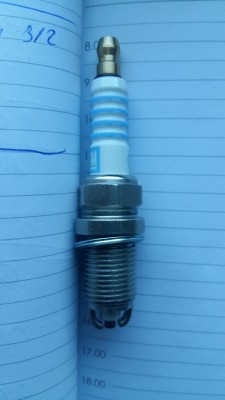

Наездил 30тыс.км. выкрутили свечи, К7RTP 1405 фото прилагаю. Две свечи изношены, две нормальные. Сидеть на сайте и вычитывать, где указаны свечи аналоги у нас на сайте очень не удобно, всё разбросано. Поэтому давайте создавать отдельные ветки по конкретной проблеме, искать тогда при необходимости будет очень просто. Большинство проблем с авто как правило выясняется на СТО а не дома, когда можно спокойно сесть и почитать. После безрезультатного полу часового поиска аналогов свечей поставили двухконтактные свечи дженерал моторс GM FLR8LDCV производства Россия каталожный номер 1214000. Вроде мотор работает нормально, дальше расход топлива покажет. В последнее время комп показывал больше разход топлива возможно в свечах проблема.

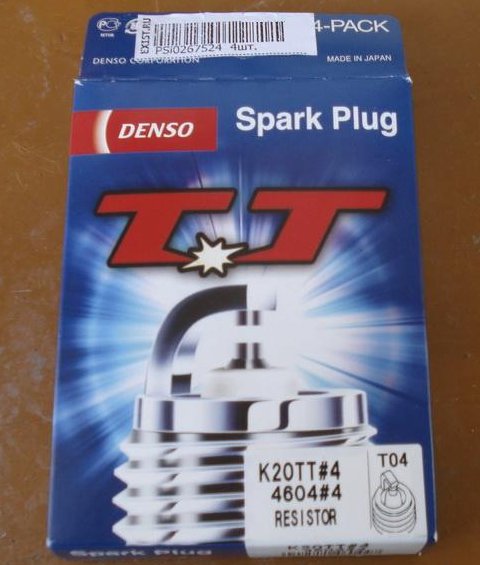

Заменил свечи выбор пал на Density TT. На авто рынок ехал с мыслями о Bosh, но сначало один а потом второй и третий продавец сказали что сейчас Bosh не тот что раньше и цена завышена не по качеству. Итог: Машина стала чуть резвей, но все равно хочется большего.

брал я такие,долго не ходят!!!

solo333 - У меня сейчас такие стоят. Нормальные свечи, только если ездить на газе надо зазор 0,8 мм делать, а то у них по умолчанию 1 мм стоит. Посмотри тему про ГБО поймёшь про что я.
