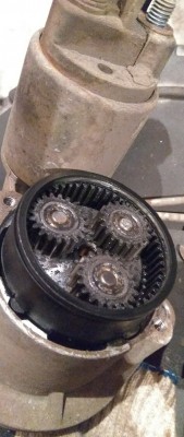

Сьогодні при черговому запуску зявився новий звук який триває 1-2сек. і зникає. Звук схожий.... швидке застібання металевої блискавки 8-)
Подивившись в неті та логічно подумавши це бендікс який не встигає відкинутись. Можливо хтось зтикався із таким? Варто його намагатись ремонтувати (змазати) чи замовити новий?

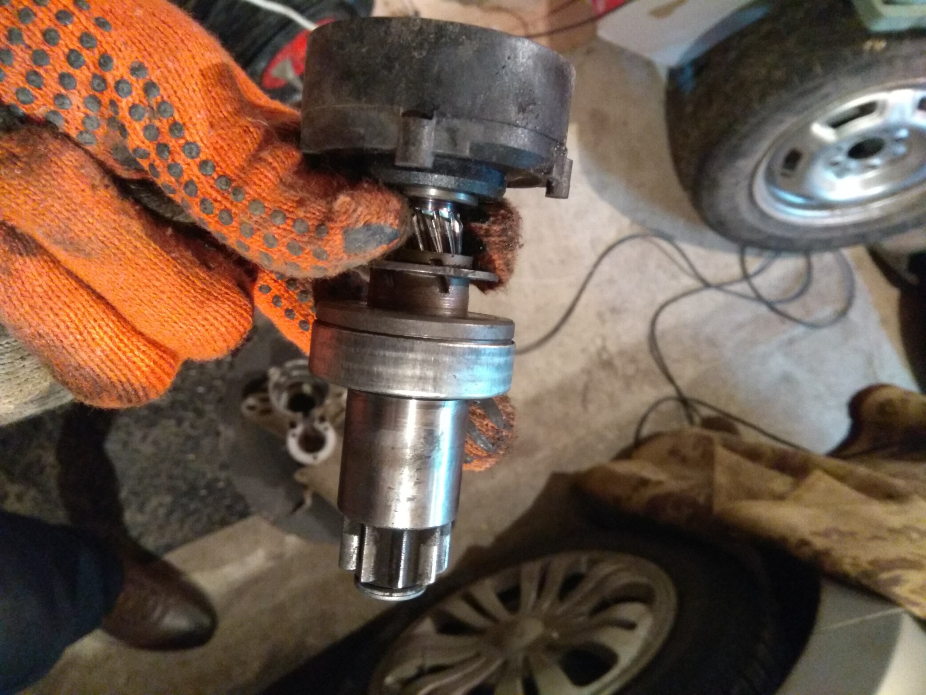

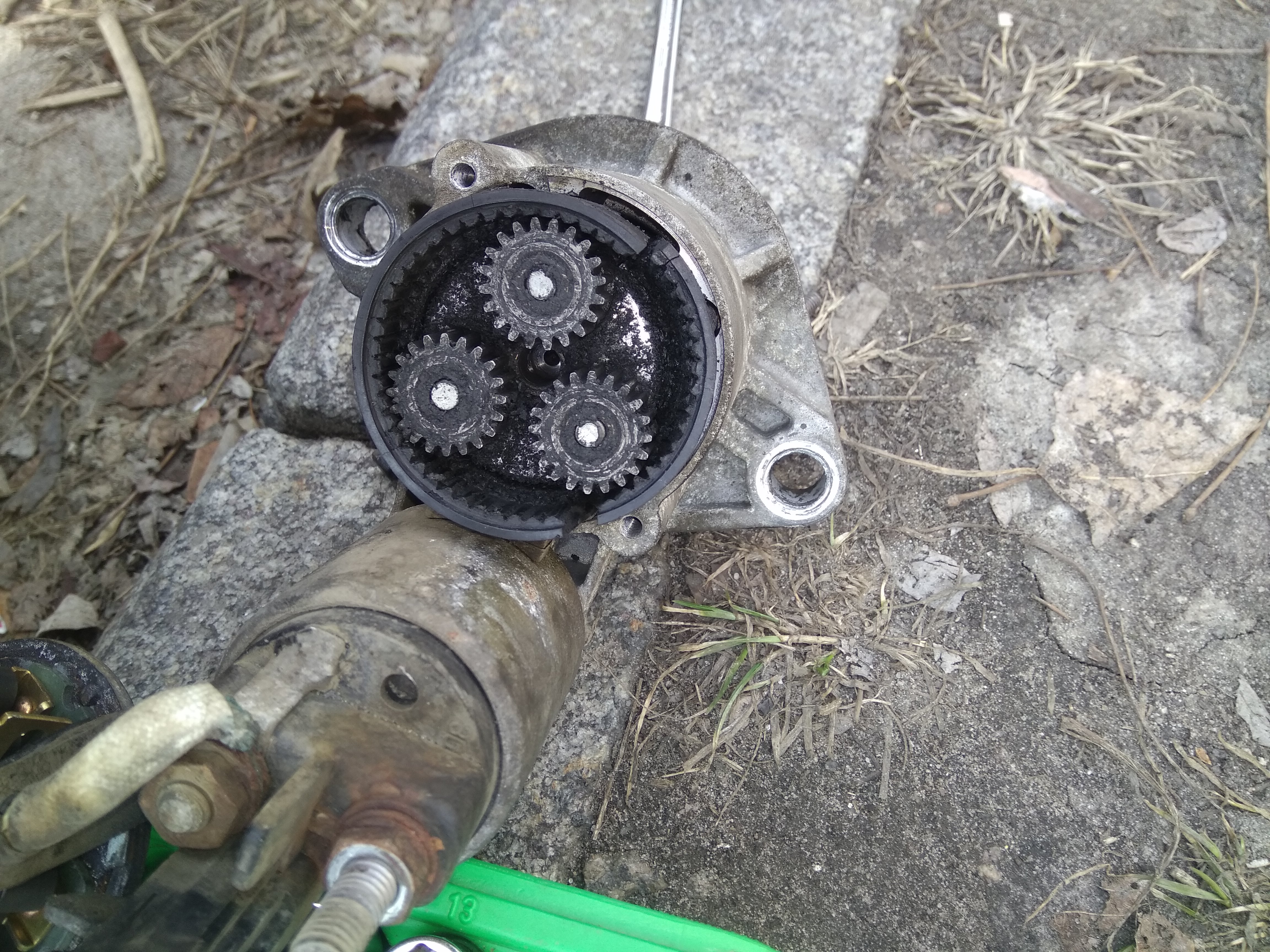

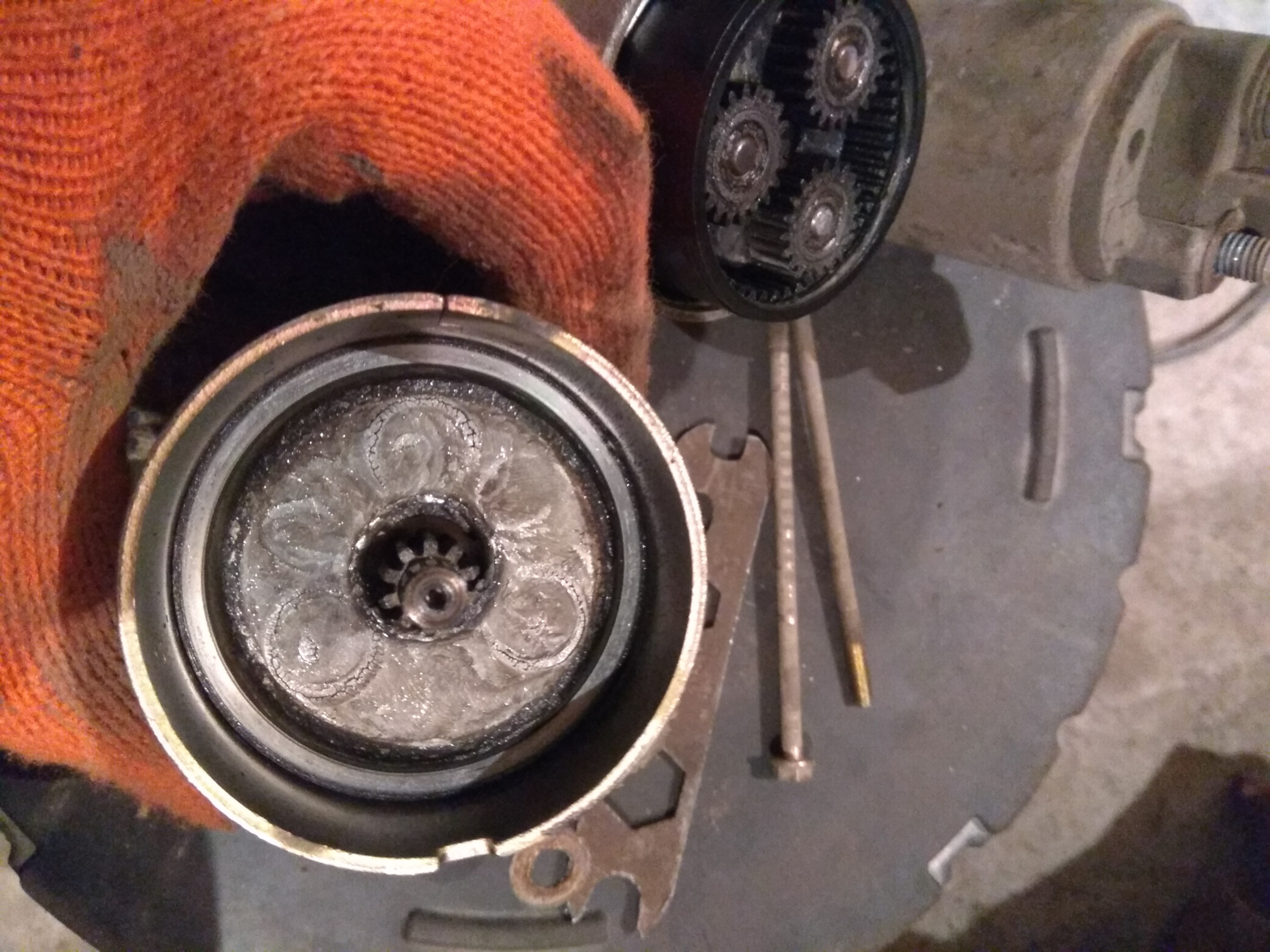

Був час та не став чекати... І так вскриття показало що у нас редукторний стартер у якого пластиковий вінець :roulette: .
Сам бендікс не розбірний і нормально забити смазку не вдасться, тому промив WD-40 і як зміг по шліцах черв'яка запресував смазку. Кільце під лапку втягуюючого суцільне і як роз'єднати вінець від бендікса так і не розібрався. Перемазав редуктор та підшипники, зібрав та встановив. Звук зник але час покаже.
