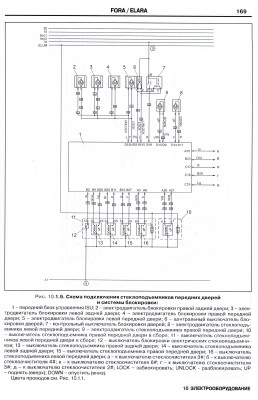

Нашел вот такую схемку, но чего то там только на передние стеклоподъёмники. Ну на задние, я так думаю, также идёт всё через блок управления.
Видно там где-то есть плохой контакт, или блок управления выделывается.

Если смотреть по схеме (по аналогии передней дверки) масса (-) с 31-го провода на кнопку приходит. С блока управления на контакт 7 "вверх" кнопки 12 вольт приходит, а на контакт 6 "вниз" с блока приходит 10 вольт. Я думаю надо найти этот блок управления и проверить эту цепочку от блока до кнопки контакта 6 "вниз". С водительских кнопок идут провода отдельно на блок (по схеме) и если там всё работает, то там нечего смотреть, всё завязывается на блоке управления.
