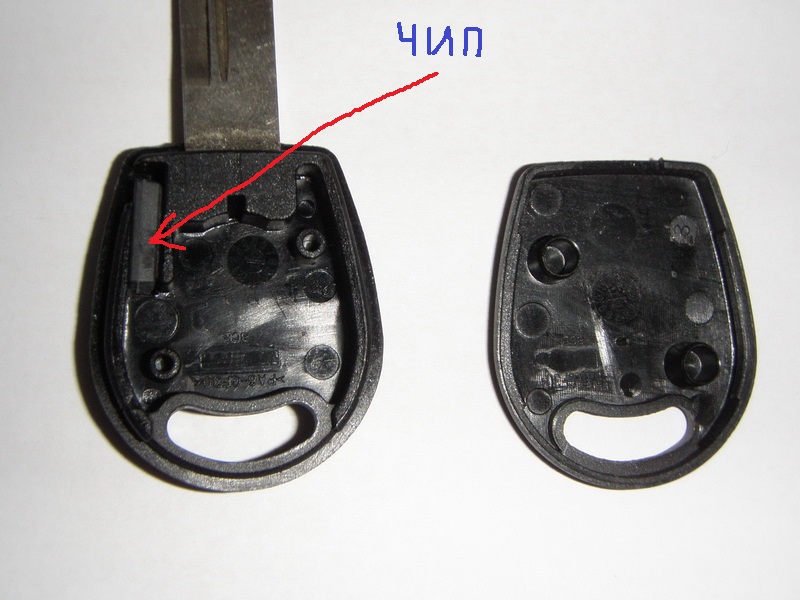

Jack_Carver спасибо за инфу! Этот прикол ещё больше придаёт уверенности что наши машинки не хуже именитых иномарок ;) Специально расковырял запасной ключ и сделал фотку, видно что батарейки нет, а чип имобилайзера присутствует. Супер Гуд! :idea:

Ну она (батарейка) в "мастер" ключе по-любому будет, потому что там схема ЦЗ и сигнализации, а чип имобилайзера это как отдельная система защиты, это как магнитная карта с определённым кодом, потому в запасном ключе только чип имобилайзера :x
