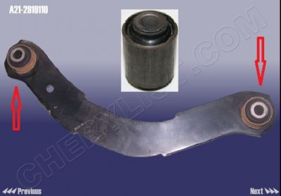

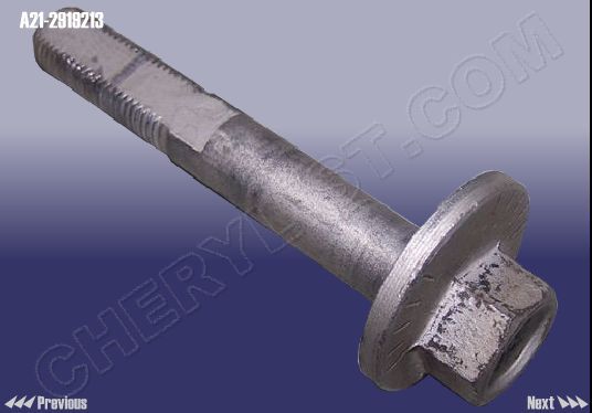

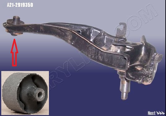

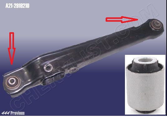

Поменял все амортизаторы на авто. Заодно перебрали всю ходовую часть при этом поменяли все сайлентблоки задней подвески и спереди поменяли шаровые опоры и тормозные колодки. Об этом хотелось рассказать, может кому то будет легче разобраться при надобности.

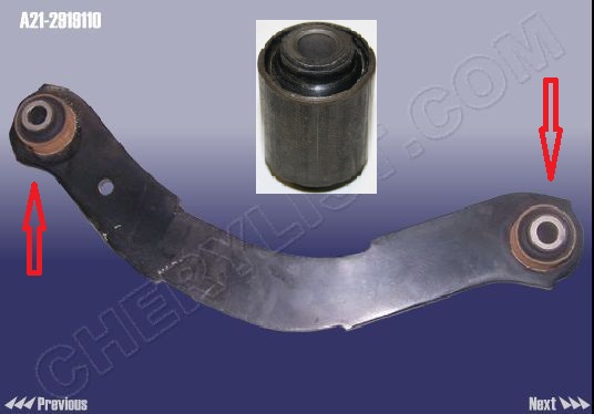

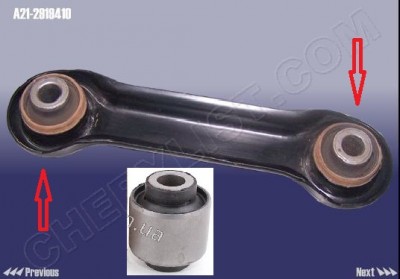

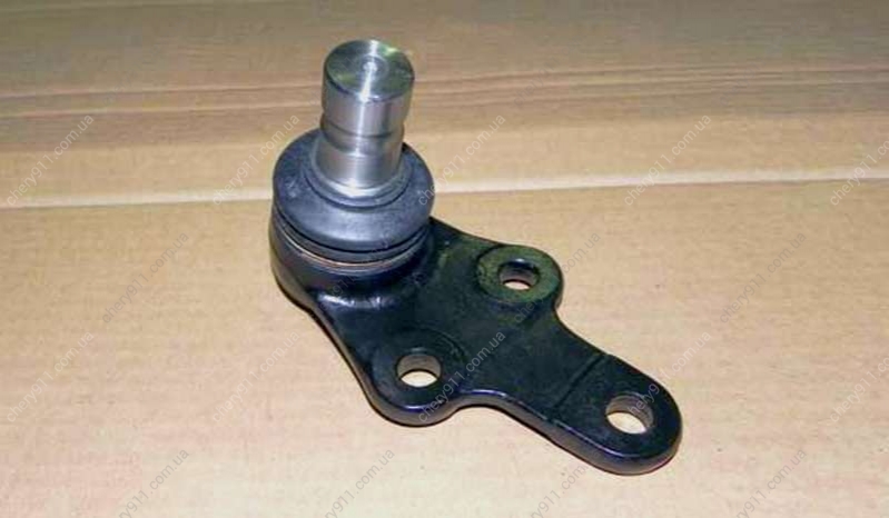

Шаровые опоры в переднюю подвеску и сайлентблоки задней подвески на наше авто в картинках - для наглядности, какие сайлентблоки и в какие рычаги они устанавливаются. Стрелками обозначены места их установки. Сайлентблоки заднего рычага поперечного (косточка) A21-2919410 обычно продаются вместе с рычагом (цена нормальная), но можно найти и по отдельности. Остальные лучше брать по отдельности, вместе с рычагом намного дороже получается.
A21-2909060BB - Шаровая опора
A21-2919210 - Сайлентблок заднего (подпружинного) рычага нижнего
A21-2919350 - Сайлентблок заднего рычага продольного
A21-2919110 - Сайлентблок заднего рычага (бумеранга)
A21-2919410 - Сайлентблок заднего рычага поперечного (косточка)
A21-2919213 - Развальные болты

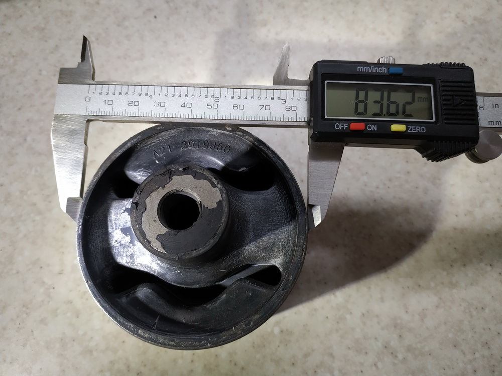

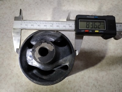

Отдельно получилась история с сайлентблоками заднего рычага продольного A21-2919350 - прислали большего размера (диаметра) почти на 3 мм (фото прилагаю) в посадочное место естественно не влезли (хотя номер совпадает точно), пришлось покупать другие уже с перемеркой штангенциркулем. Бывает и такое. Всё остальное подошло нормально.

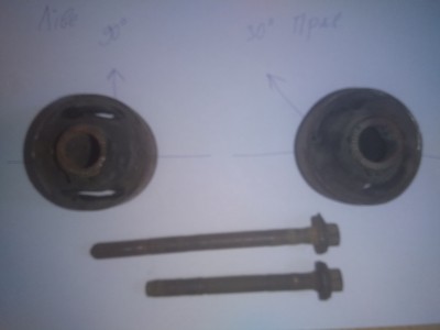

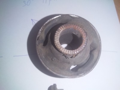

Ось ще добавлю ВІДГУК.
Є такий собі у КИЄВІ , на СТОЛИЧНОМУ ШОСЕ АВТО ЦЕНТР .... №90
Ось сайт ... https://avtocentr.com.ua/ А ось відгуки... https://vse-sto.com.ua/sto/68-avtocentr-na-ctolichnom/
Так ось РЕЗУЛЬТАТ ... МІЙ АВТОМОБІЛЬ ВЕСЬ ЧАС ТАМ ОБСЛУГОВУВАВСЯ (у попереднього власника)..
ПІСЛЯ ПЕРШОЇ поломки, переднььої підвіски .. ПРОВЕДЕНО ЗАМІНУ .. ЦЕ ОПИСАНО У ПОПЕРЕДНІХ ПОСТАХ...

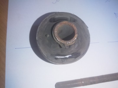

ТАК ОСЬ , Я ПРОВІВ ДЛЯ СЕБЕ РОБОТУ ПО ЗЯСУВАННЮ якості ЦЬОГО ЦЕНТРУ.. ЯКІСТЬ ЯК НА МЕНЕ ЇХНІХ робіт ПРОСТО жахлива...
ХОЧА двигун ЩЕ НЕ ВБИЛИ..
А підвіска БУЛА грохнута.. АЛЕ Я ВИПРАВИВ.. З ДОБРИМ майстром ПО СУСІДСТВУ...
ТАК ОСЬ ..фОТО САЛІН БЛОКІВ.. І ПРИ ТОМУ РІЗНИХ .. І ПІД РІЗНИМИ КУТАМИ ВСТАНОВЛЕННИХ.. 30 ГРАДУСІВ І 90 ГРАДУСІВ... і СТОЙКИ РУЛІВОГО СТАБІЛІЗАТОРА ТЕЖ БУЛИ грохнуті! А про болти які тримали ШАРОВУ... я вже мовчу..
