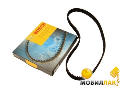

Ремень ГРМ BOSCH 1 987 948 761
Краткие технические характеристики Тип: ремень ГРМ
Число зубцов 97
Длина 924 мм
Ширина 21,8 мм
