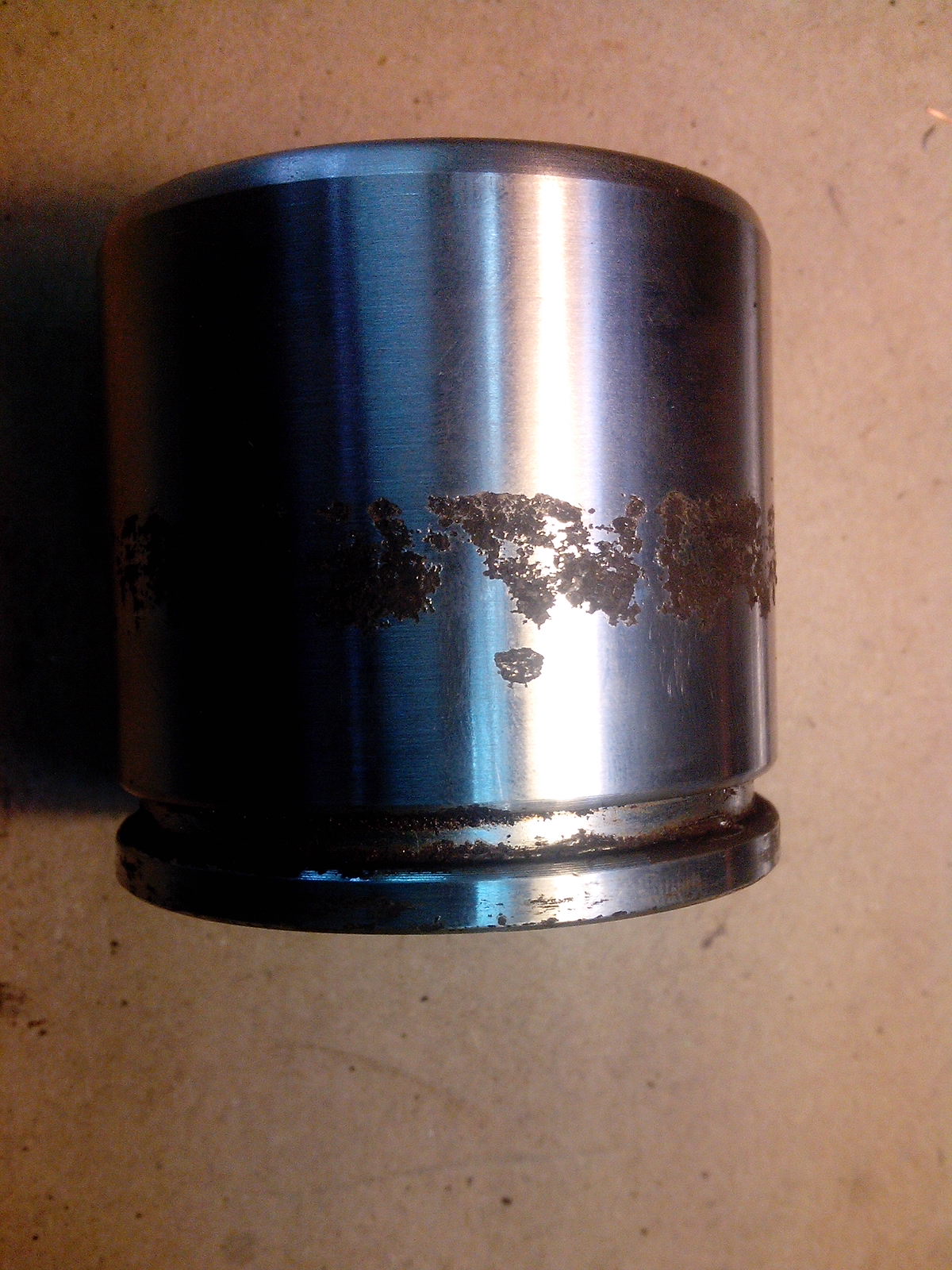

Разобрал. Под пыльником куча ражавчины, поршень поело так, что востановлению не подлежит. Ремкоплектов как я понял на передний суппорт не существует в природе, так что придется менять все сразу - колодки и суппорт в сборе.
Пока почистил и собрал назад, на несколько тысяч хватит.

да , сильно побило(
у меня с задним были проблемы так там по мелочи я считаю.
да поршня нет в ремкомплекте. есть только пыльники.
получается что только новый покупать. накладно финансово(

Погуглил, придумал вариант дешевле. Родной поршень диаметр 57,2 (+-0,05) мм, высота 53 мм. (мерял сам штангелем).
Газелевский вроде 57,17 высота 49. Как бы должен подойти. Насчет пыльника правда неизвестно, а его тоже надо менять.
Ремкоплект газелевский 353 грн:
https://detali.zp.ua/catalog/95-rem_kom ... 0_oao_gaz/
Суб березня 05, 2016 16:13

ну мало ли может порвётся.
ну на счёт газелевского ремкомплекта ни чего не скажу.
ни где имфы нет , что бы кто то такое ставил. ( у меня по разным ресурсам много знакомых владельцев Фор и Е5)
ну что поставиш узнаем что и как.
но как по мне придумыват с тормозами как то стрёмно.

Y.A.K. вот какой владею имфой по ремкомплекту от ГАЗели.
да взавимо, заменяемый поршень хоть и короче, единственное что сальники и пыльник не очень хорошего качества. человек покупал отдельно ремкомлект

Спасибо, значит гугл оказался прав :) . Наш пыльник тоже не лучше, судя по тому что у меня. Я после того как почистил и смазал ничего больше не делал.
Ремкоплект с газели обойдется конечно значительно дешевле нового суппорта плюс сразу и на правый суппорт будет.
Буду делать как время колодкам придет менять.

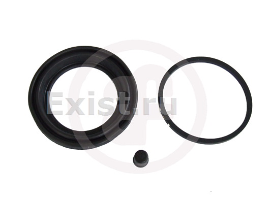

вот хороший рем комлект переднего . качество от Испании.
на экзите 58 гр.
Seinsa D4162 Ремкомплект переднего суппорта.
