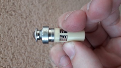

Повідомлення Re: Парочку вопросов по Chery E5
Причину на 100% не нашел. но после прочистки клапана давления обратки и чистке сеточки на бензонасосе авто начало работать

Підскажи де ти його знайшов?))
