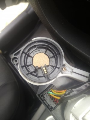

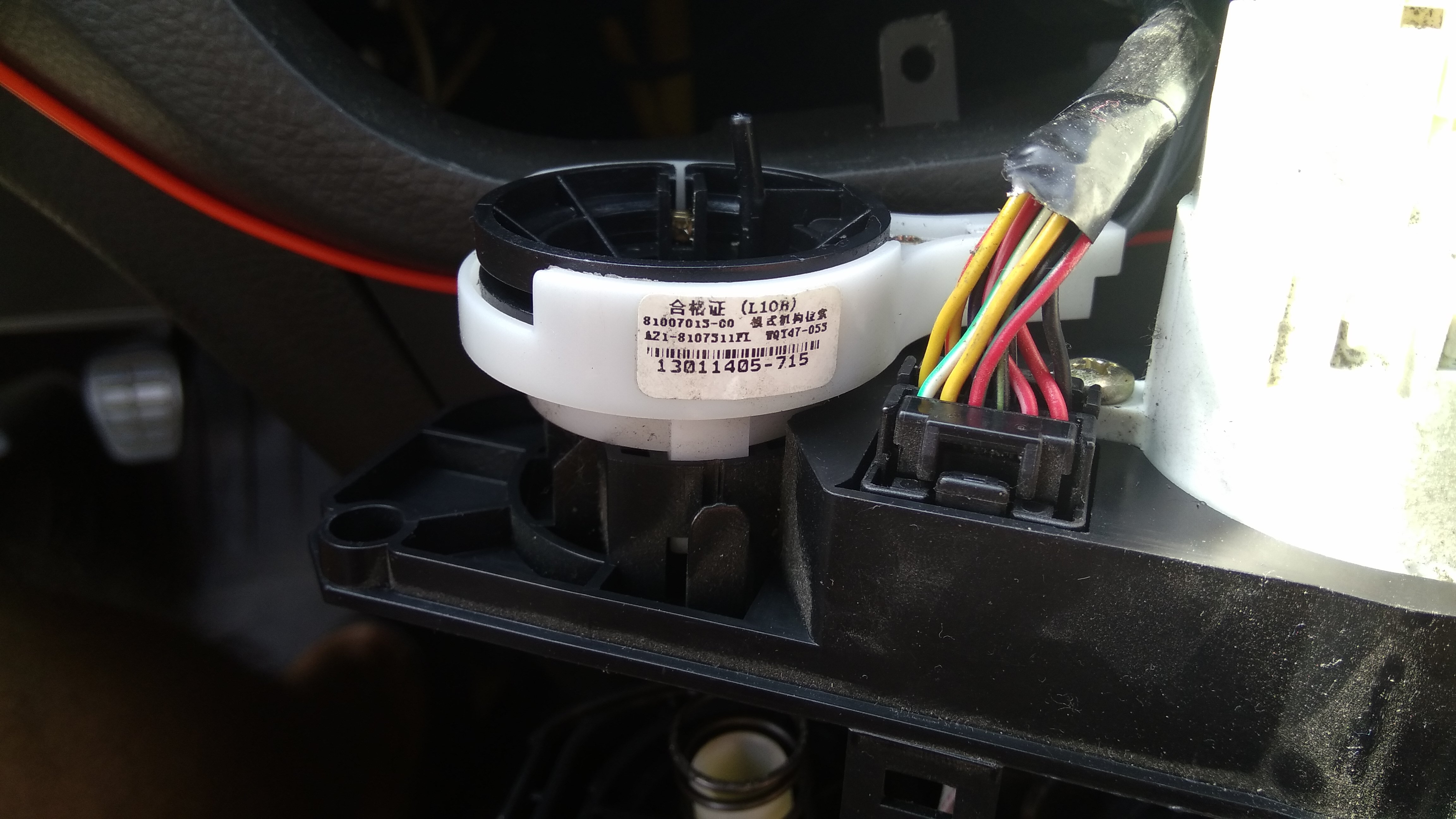

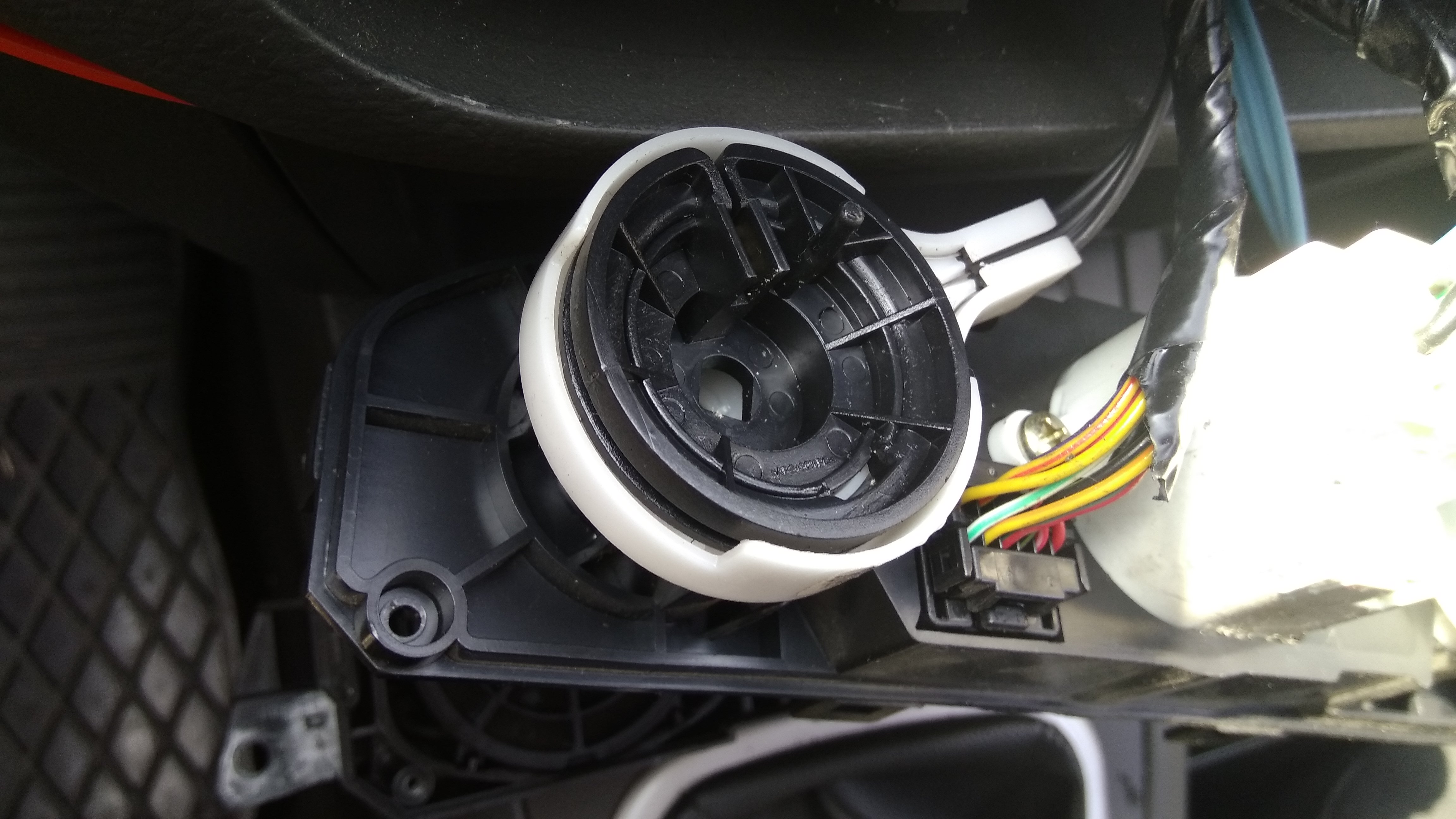

Появилась проблемка, поломался регулятор обдува(тот который направляет поток воздуха) первый слева. Визуально все нормально, но когда хочешт переключить с лобового на ноги то ручка просто крутится туда обратно. Кто сталкивался? Продаются ли запчасти отдельно...?

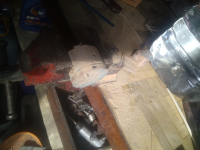

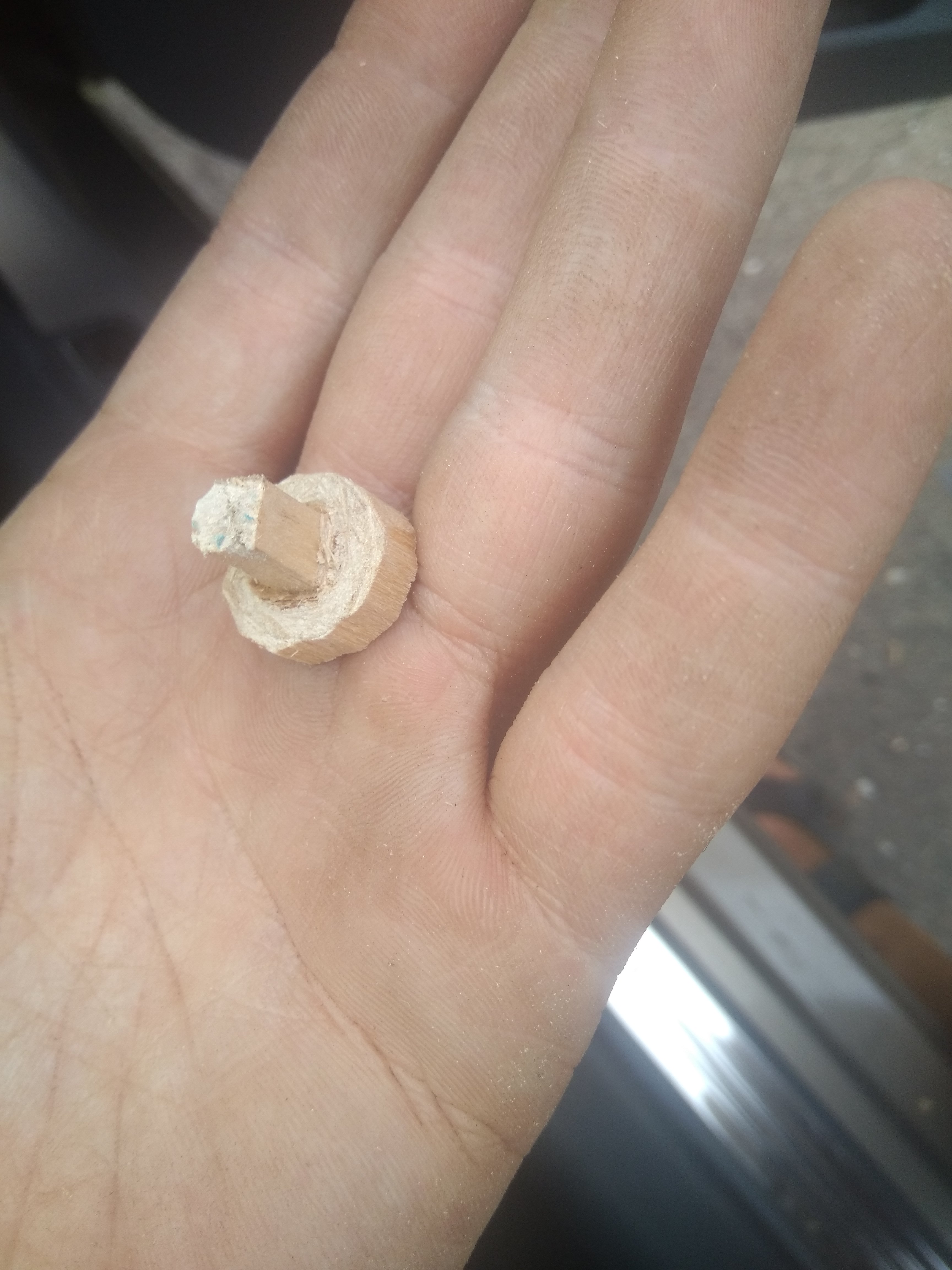

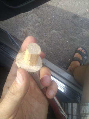

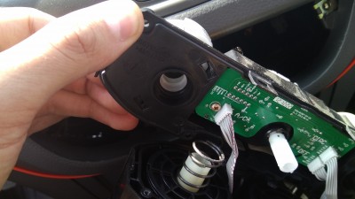

По поводу регулятора заслонки печки, вопрос решила "рубрика очумелые ручки"
