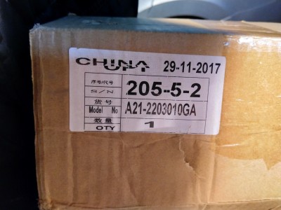

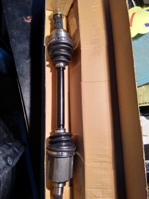

Вот наконец то решил свою проблему по "вибрации" при езде.
Повторяю: при наборе скорости около 70-90 км/ч или при интенсивной езде (3-4 передача педаль в пол) была сумасшедшая вибрация по всему кузову.
Принял решение менять "полуось в сборе правая" А21-2203010GA".
подошла идеально,проехал уже 1000 км, все хорошо. фото вкладываю. (шрус так и не нашел)

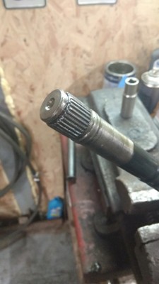

Можливо хтось допоможе по чері е5 зі шрусом зовнішнім. Зуби зовнішні 28, внутрішні 21. Буду вдячний за допомогу.
UP. Кому це важливо - в чері е5 різні приводи по шліцах зовн/внутр. В мене 28*21

Мужики, так какие точные числа по зубьям Шруса? В теме уже две пары разных чисел.
И просьба маленькая, может у кого то лежит в гараже б/у пыльник померяйте его и поделитесь инфой. Спасибо.

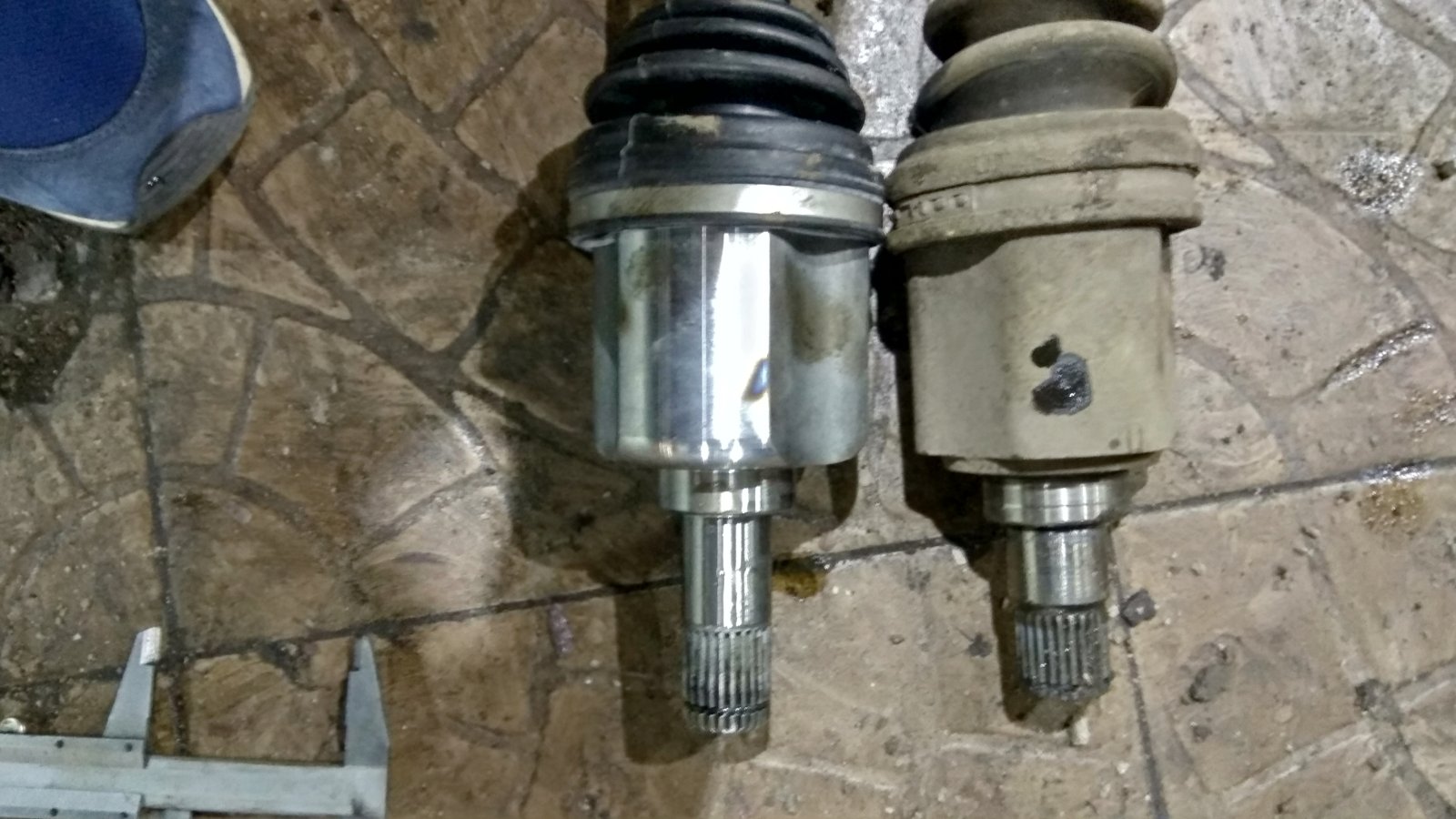

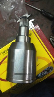

Нарешті завершилась (я так сподіваюсь) моя поістинну епопея із приводом. І так поп порядку.
Перші симптоми: при пришвидшенні на швидкості 70-80км/год були дуже відчутні вібрації в кузов авто, після 90 зникали.
Із часом зявилося клацання (схоже як лопається якийсь металевий предмет) але було рідко, частіше на 1-2 шивдкості або при рушанні.
Візуальні огляди приводів нічого не давали, люфтів по ходу обертання не було. Із такими симптомами я катався із літа та проїхав 6-7 тисяч.
Під час останньої подоріжі виїхав все було як завжди крім значного перегрузу, що і зіграло на мою думку, свою роль, змінивши кут роботи приводу. Проїхавши 200 км скинув швидкість, а коли почав набирати враження було як мясорубку вкинули гайку :buba: Розвантажився і стало краще.
Піднявши машину єдине що кидалось в очі це пробитий пильник внутрішнього приводу.

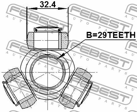

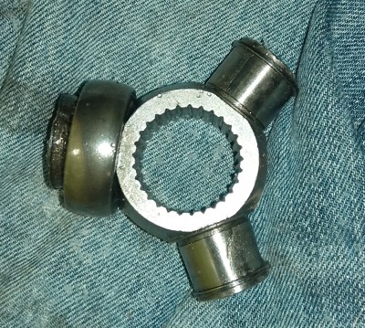

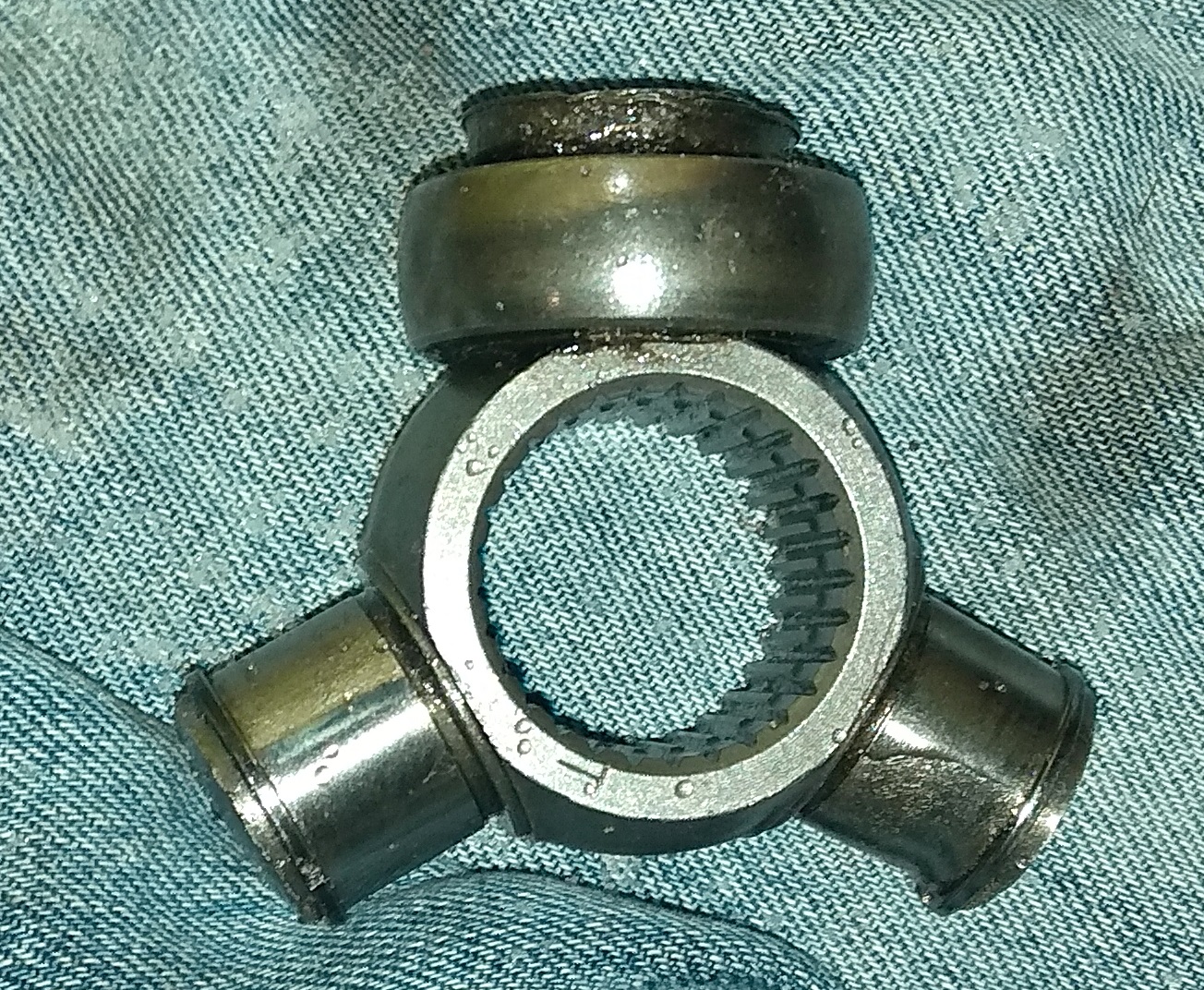

Пошуки приводу в зборі нічого не дали.....немає, розкупили, будуть не скоро, встановлений у мене A21-2203010GC замінити можна на
A21-2203010GA їх також немає. Окремо внутрішні гранати найти можна, але вони не всі підходять, специфіка в тому що трипоїд у нас має Z29 шліців,діаметр шару 32 а ті хто продають часто пропонують на Z28. Якщо граната підійшла, це ще не факт що все добре :-D
Оскільки авто було на сервісі довелось купувати гранату із ланоса 1.5 автомат(гранати в нас різні), брати звідти трипоїд і ставити в рідну гранату на ній люфти були мінімальні, на відміну від нової.... :stink: яка була прибана під даний автомобіль і з маркуванням E5 1.5L :roulette:
Такщо якщо є нарікання, то шукайте завчасно)

Ось знайшов трипоїд (трьохшип) окремо. Замовив щоб був про запас, ціна 252грн термін 14 днів. По наявності на них накручуть 100% ціни 8-)
0416CY2

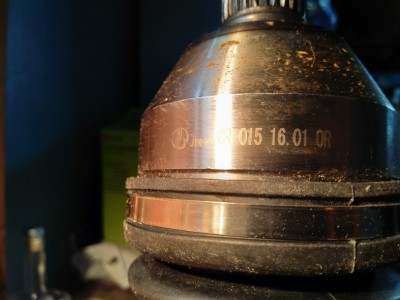

Все кто искал и ищет внутренний или наружный ШРУС для Е5 - я нашел, купил и поставили. Все подходит. https://autoasia.ua.
У них есть и внутренний 25х29 и внешние 21х28, цены тоже нормальные
