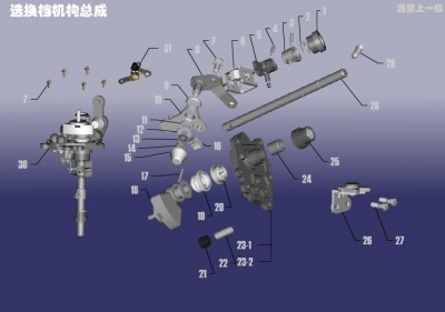

в моем случае, это пружина,как она правильно называется не скажу. она находится в механизме переключения передач, на рисунке под номером 26, она соскочила, и не возвращала так называемый язычок, пришлось ее подогнуть!Странно как я ее не заметил при первой разборке. Ну и в этот раз я масло залил гуще 80 90,
После этой процедуры передачи стали переключаться четче, особенно 1 и задняя.
