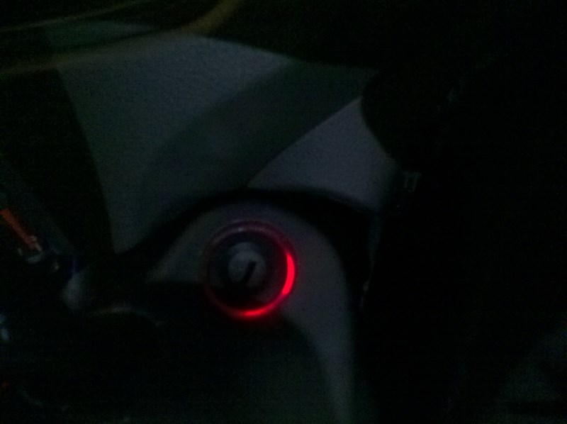

RUDY82 написав:
Кто снимал подсветку ключа?
Там только ободок или всё устройство подсветки с проводком(остаётся только вставить диод?)?!
Сегодня установил подсветку замка зажигания.
Для этого был куплен диод красного цвета, патрон лампы панели приборов ВАЗ 2108, провод 20см.
Под рулем есть разъем для подключения подсветки замка. Приклеил патрон на 3М скотч к кольцу.
