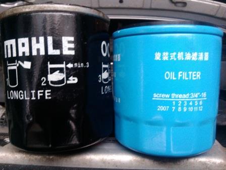

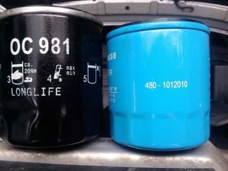

Mahle-- прошел у меня две замены масла. Эти фильтра рассчитаны на 15-20тыс. пробега. Но он дороговат.
IMG_20131215_142641.jpg [ 30.17 КБ | Просмотров: 6412 ]
Комментарий к файлу: То что я ставил себе
IMG_20131215_142621.jpg [ 28.97 КБ | Просмотров: 6412 ]

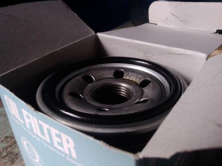

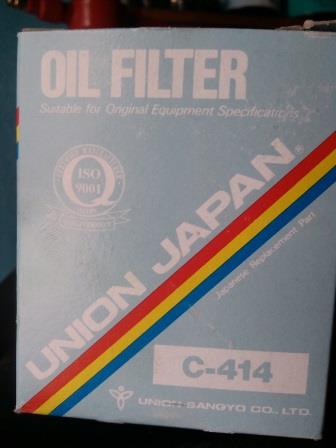

Сообщение Re: Масляний фільтр на Е5
А теперь фото фильтра который не подходит точно на нашу Е5. Совет,обращайте внимание на резьбу,если резьба углублена в фильтре,Вы не сможете его накрутить (у меня не получилось).
Комментарий к файлу: Не подходит!
IMG_20131215_114238.jpg [ 24.53 КБ | Просмотров: 6412 ]
Комментарий к файлу: резьба углублена,не подходит!
IMG_20131215_114306.jpg [ 24.73 КБ | Просмотров: 6412 ]

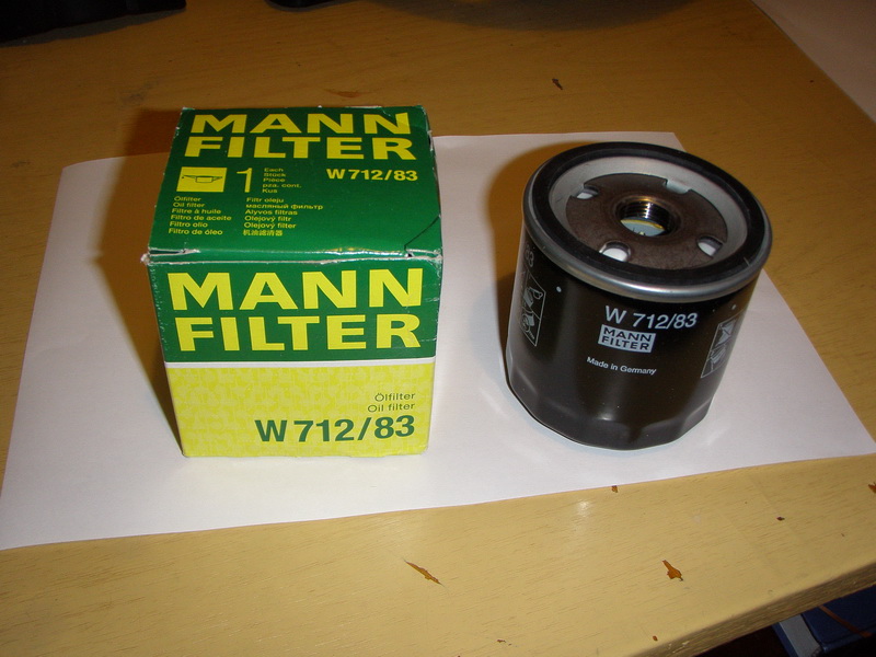

Здравствуйте!
Поменял моторное масло поставил масляный фильтр MANN W712/83. Когда заказывал себе все фильтра посоветовали этот - подошёл нормально. По размерам он немного короче чем оригинальный, но качество сказали лучше.
Когда снимал старый фильтр руками открутить не получилось, пришлось использовать старый метод при помощи кожаного ремня ;)
Вот фотка фильтра:
P3282549_н.JPG [ 156.49 КБ | Просмотров: 6311 ]
