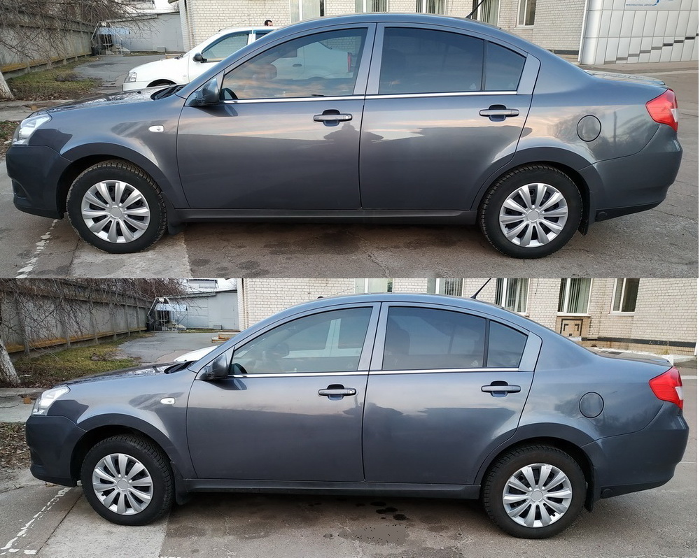

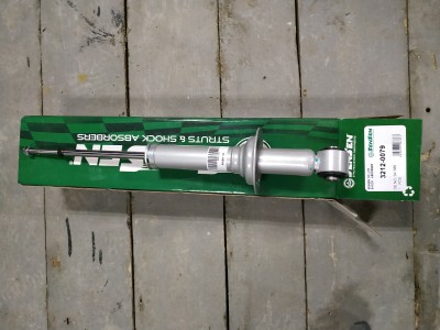

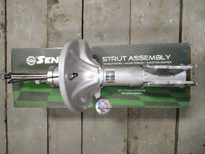

Наконец то решился и поменял все амортизаторы на авто. Заодно перебрали всю ходовую часть при этом поменяли все сайлентблоки задней подвески и спереди поменяли шаровые опоры и тормозные колодки (об этом напишу в другой теме). После перечитывания этой темы и кучи инфы в интернете решил поставить газо-масляные амортизаторы фирмы Sensen. На это решение подтолкнул пост "Евгений2008" на 5 странице этой темы, этот пост написан ещё в ноябре 2014 года, интересно сколько Евгений наездил на этих стойках и как они вели себя на протяжении этого времени (если прочитаешь этот пост - отпишись). Критерии выбора стоек были простые: соотношение цены и качества, хорошие отзывы людей которые устанавливали стойки этой фирмы, стойки газ-масло которые не должны быть сильно жесткими, но и не сильно мягкими. За 4 стойки отдал 3200 грн. вместе с доставкой (заказывал в интернет магазине). Номера амортизаторов Sensen: задние 32120079; передние 42140737; соответствуют номерам стоек KYB зад - 341368; перед – 334420.
После установки стоек машина стала более устойчивой и управляемой на дороге и на поворотах и на ровных участках, на скорости не болтает, не кидает в стороны. Не ровности проходит мягко, мелкие проходит вообще неслышно. Вообщем совсем другие ощущения в сравнении что было (даже лучше чем новая машина с салона). Как здесь и писали ребята машина стала заметно выше (на зад ещё поставил проставки). Прилагаю фото - стойки и авто до и после установки.

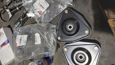

Опоры кимико умерли после 25к км, поставил оригиналы от оффициалов.
Работают замечательно, лишних звуков подвеска не издаёт.
Цена вопроса 1000грн за пару, работа 700грн + бесплатная мойка получилась в подарок)
Сравнили опоры по весу, оригиналы заметно тяжелее.
