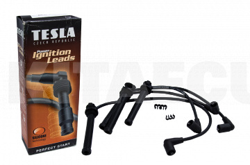

Сообщение Re: Свечи зажигания на Е5
Пожалуйста подскажите какие провода свечные лучше и от какой машины..
Взял типа родные за 420 прогорела резина через два дня ...пробила в двух местах..
Киньте мне ссылку на нормальные.
Спасибо большое.
Вс апр 05, 2020 20:04
Сообщения: 332
Автомобиль: E5
ПРОВОДА ВЫСОКОВОЛЬТНЫЕ TESLA НА ZAZ VIDA 786 грн
60-tesla_foto1.png [ 72.85 КБ | Просмотров: 1057 ]
