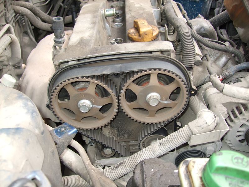

Ну на шкивах то метки есть, а шкив на распредвал можно поставить только в одно положение....

На шкивах отметок нет.

Вот на шкивах отметки, сделанные краской...Это и есть наши метки....

С завода меток нет и шкив садится просто на конус, без шпонки. Чтобы правильно поставить шкивы нужно снять клапанную крышку, сзади распредвалов есть прорези, они должны стоять горизонтально, в них вставляется специальная пластина для фиксации. Метка коленвала должна смотреть на 3 часа, с переднего бока блока есть латунная пробка, вместо неё при одевании ремня вкручивается фиксирующий болт(специальный, но можно без него, только контроль метки), после того, как ремень установили и натянули, затягивают шкивы, а потом снимают фикс. пластину, делают пару оборотов двигателя(за колесо на передаче) и проверяют правильность установки. Потом собирают всё на место и едут. Если валы неправильно стоят, обычно горит ошибка(чек), не знаю, только на всех ли машинах.

Но все-таки у меня таки остается вопрос таков. Что-бы проверить метки ГРМ, как я понимаю, нужно:
1) Застопорить коленвал болтом в нужном положении (метка единственная на КВ на 15 часов становиться и болт я понимаю вкручивается в отверстие маховика и стопорит все?? :oops: )
2) Снять клапанную крышку
3) Если пластина станет без проблем в валы то все верно, если не станет - выставить правильно. :?
Просто после замены мотора вылезла проблема с расходом и мне бы очень хотелось исключить поменянный двигатель (Он стоял на машине и работал нормально - товарищ в Киеве смотрел, компрессия в горшках была по 13 почти - видео мне снимал)
Но как почитал вроде может быть у нас ошибка на пару зубьев и это может быть особо незаметно??!!

Коленвал выставить на 15:00. Метка на шкиве КВ есть.
Вкрутить болт, размеры есть на драйве, либо просто по гуглу.
В хвостах распредвалов есть прорези, они должны быть в одной плоскости, чтобы в них вошла пластина.
Все.
Но возможно двигатель работает неустойчиво из-за других причин (почему он и был разобран). Но это уже совсем другая история.
У меня вот, например, были нерабочие гидрики (15 из 16).
