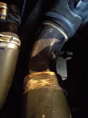

:viking: Посоветуйте от чего подходит гофра воздушного фильтра

Просто если небольшая дырка, то можно заклеить. Гофра до или после фильтра которая?

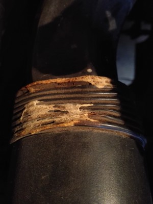

Старая розлетелась ( та что до фильтра) новую ни в одном магазине ни могу найти

Берешь старую гофру, склеиваешь ее встык клеем Момент Особопрочный (88-й клей и его аналоги). После застывания он превращается в резиноподобную массу. На время склеивания гофру можно зафиксировать скотчем. После того как склеишь лучше еще потом нанести пару слоев сверху. Полное время высыхания одного слоя не менее суток. Все трещинки тоже заливаешь клеем. Резинку которая заходит в фильтр тоже сажаешь на клей в коробку фильтра, чтобы она не выпадала. Гофру после склеивания вставляешь в резинку не до конца, а миллиметров на 5, так как она усыхает со временем длина ее уменьшается. Но она будет плотно там держаться. Натягивать ее не надо, тогда не порвется повторно.
