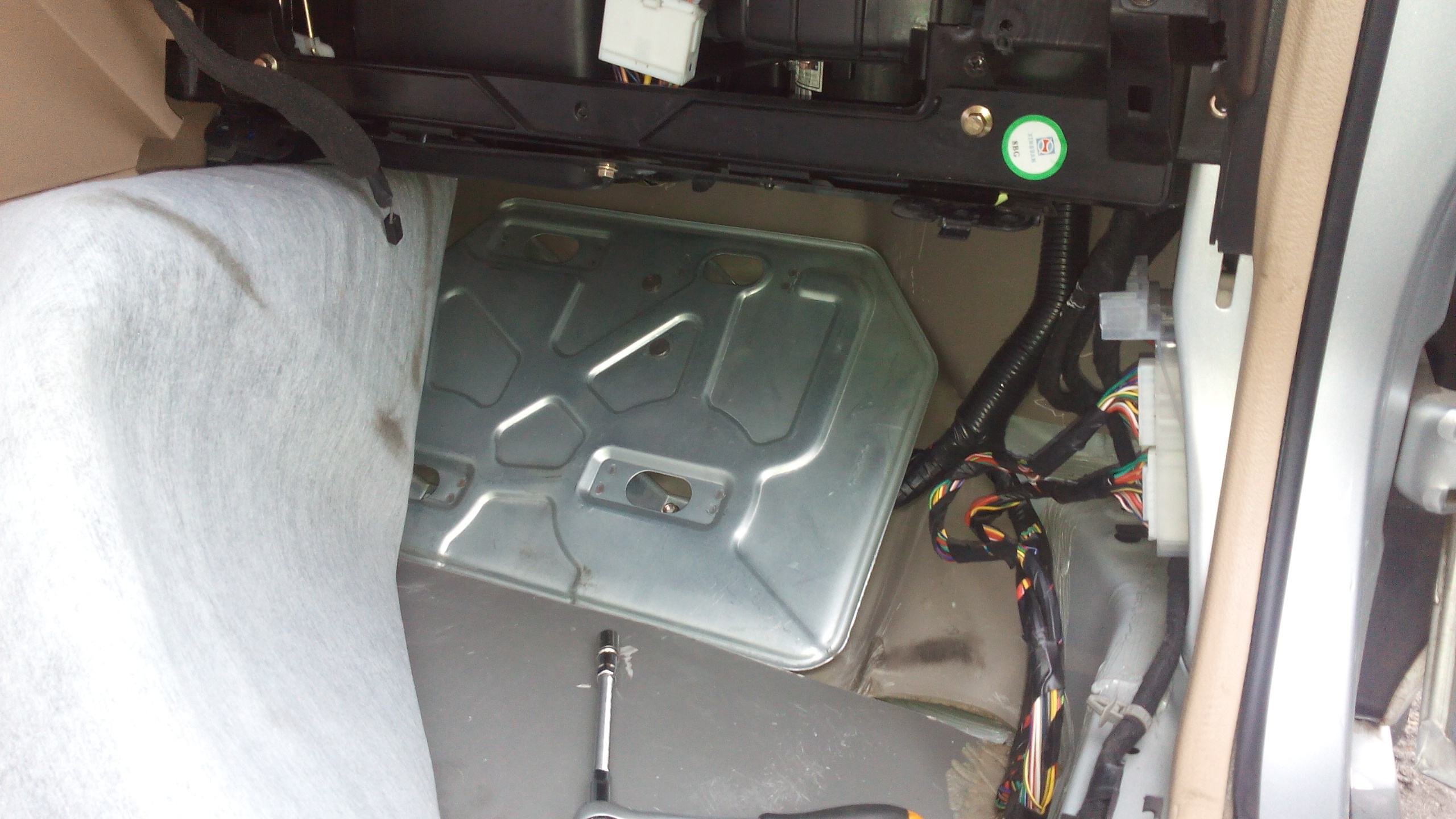

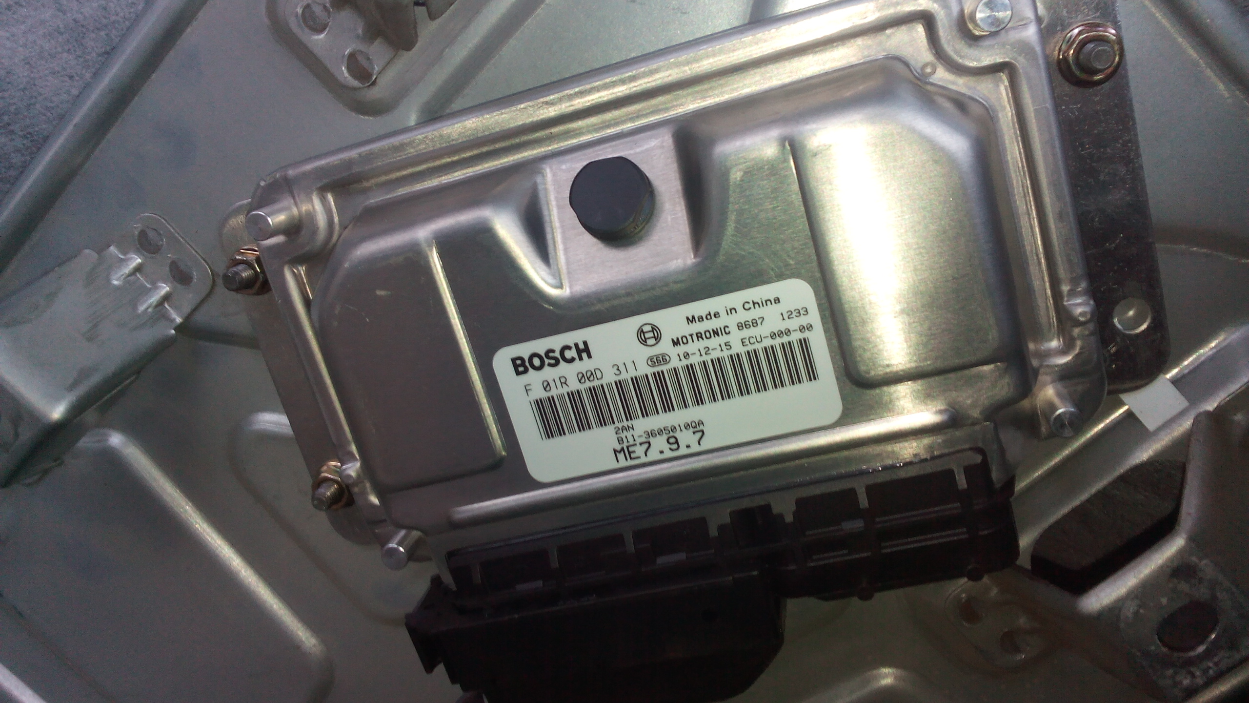

Люди, подскажите где установлен на нашей машине ЭБУ двигателя? За бардачком нету, вскрыл переходные разъёмы ECU1 и ECU2 на левой стойке возле ног, проводка от них пошла куда-то под рулевую колонку, там есть какой-то блок пластиковый с предохранителями, но то, скорее всего, ISU, ECU должен быть, я так думаю, металлический!
У меня просто машина не заводится, пред этим пару раз на холостом тухла и на ходу один раз провал был, думаю заглохла, но, будучи на ходу и передаче включенной, завелась. Сейчас не заводится, на реле R4 (топливо+катушка) не подаётся минус с компьютера, 2 плюса на релюхе есть под нагрузкой не просаживается напряжение. Реле рабочее, но разменял с противотуманками, предохранители целые все, клемму сбрасывал, перелопатил все переходные разъёмы - всё впустую! Хочу проверить есть ли все минусы и плюсы на контроллере!

В ногах переднего пассажира, тамгде подъём от пола в щит моторного отсека.

С Истарами ковыряться еще не доводилось, но по личному опыту - самые распространенные места для установки эбу: под бардачком, под пластиком справа от ног переднего пассажира, под передним пассажирским сиденьем, ну или, как у Амулета под капотом под лобовым стеклом слева (ну или может ещё справа).

Спасибо, послезавтра буду искать. Но проводка реально куда-то в сторону водителя уходит, надеюсь в версии с двигателем 1.8 китайцы контроллер не перепрятали.

У меня проблема оказалась в плохом контакте одной из ножек разъёма катушки зажигания, была загнута, похоже ещё с завода, т.к. я туда с самого момента покупки машины в салоне, не лазил. Ножку выровнял, всё ОК.
Питания не было из-за срабатывания защиты блока управления, которая включается после пары неудачных пусков двигателя, ресет производится путём сбрасывания клеммы с аккумулятора.
