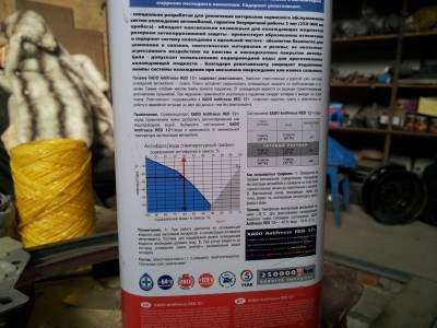

Этиленгликоль, который на 93% составляет концентрат антифриза – в чистом виде замерзает при -13 градусов по Цельсию. Разбавленный с водой, желательно дисцилированной, выдерживает температуру -38 градусов. Почему концентрат? А если будет -15?

Чё-то я не понял концентрат -80 http://oilmart.com.ua/shop/product/hepu-antifriz-g12 , 50-50 это -38.... как у вас получается чем жиже тем морозостойкее :idea:

Inko прав именно так и получается, на упаковке должна быть таблица или график для разведения концентрата.

Видимо Вы друг друга не поняли. inko слишком глубоко копнул)))Любой концентрат антифриза состоит из этиленгликоля и воды, так вот если взять в чистом виде этот этиленгликоль, то он замерзает при температуре уже -13 градусов. Но если добавить в него чуть-чуть воды, температура замерзания сразу увеличивается до -80 градусов. Это и есть привычный нам антифриз-концентрат на-80 который продается в любом автомагазине и разбавляется согласно пропорции. Как правило один к одному. В общем антифриз у Вас хороший и разбавили Вы его правильно.

Ага спасибо)) а то я перепугался налил в 0.5 колы с бачка кинул с утра в -26 камеру... смотрю сейчас жиденькое)) :idea:

У нас чистый концентрат продавался(только этиленгликоль + присадки). В основном сейчас -40 продается.
