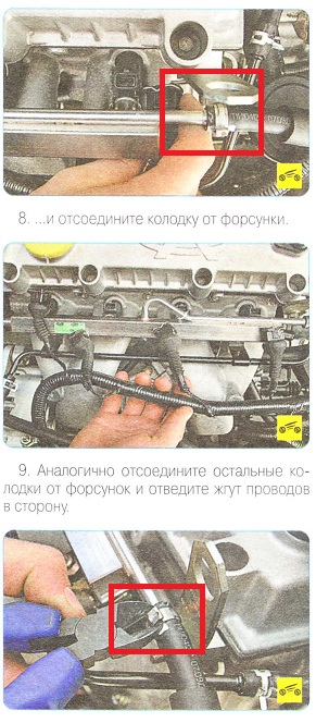

И чем всё закончилось? У меня такая же проблема!
Пт дек 28, 2012 13:53
Зарегистрирован: Пт дек 10, 2010 10:54
Сообщения: 31
Откуда: Фастов
Автомобиль: Chery Eastar 1.8L
Сообщение Re: Включаю печку - запах бензина в салоне авто.
Обнаружил я дефект: хомут крепления топливного шланга к штуцеру топливной рампы был не достаточно затянут и из-под топливного шланга сочился бензин потихоньку, отсюда и запах :( Хомут заменил и обжал как положенно :moil: Check O. K.
