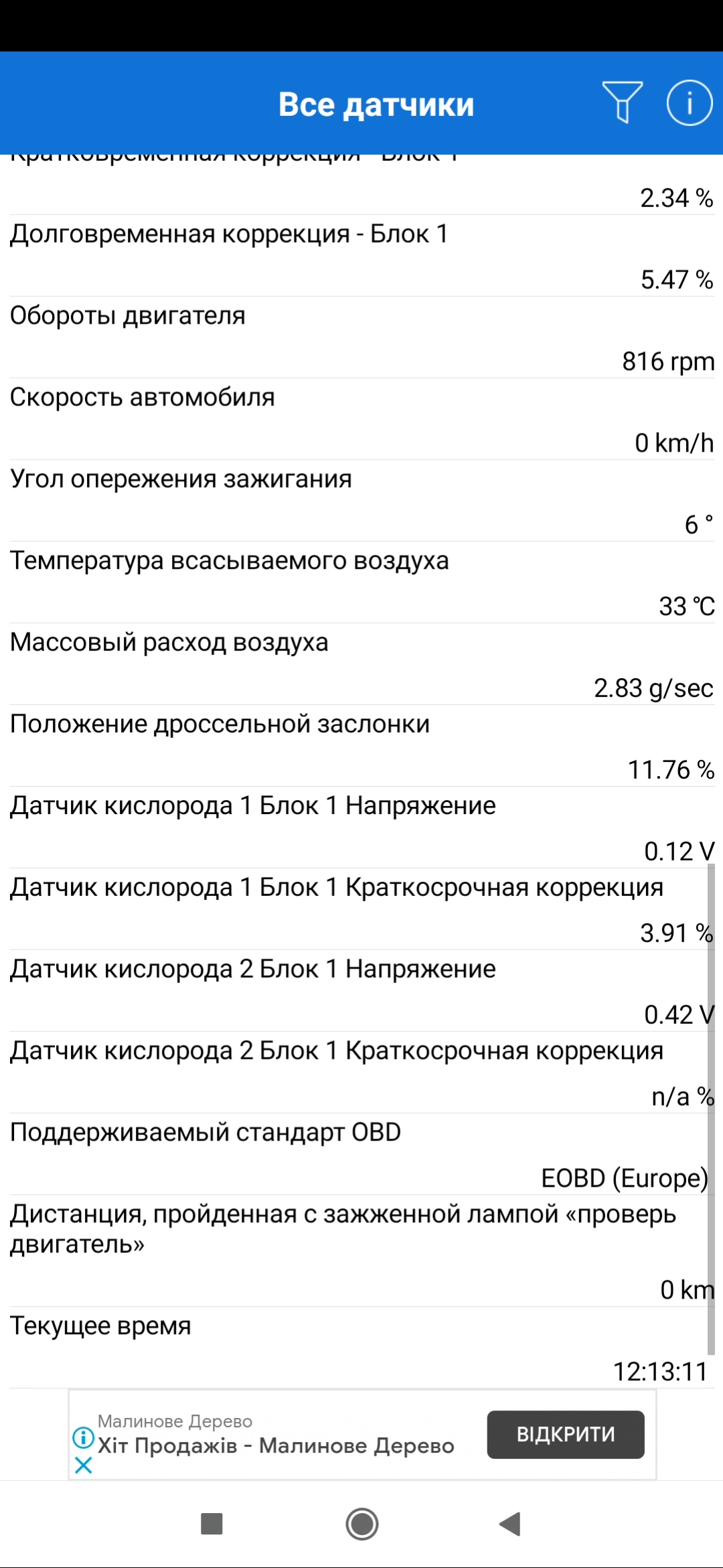

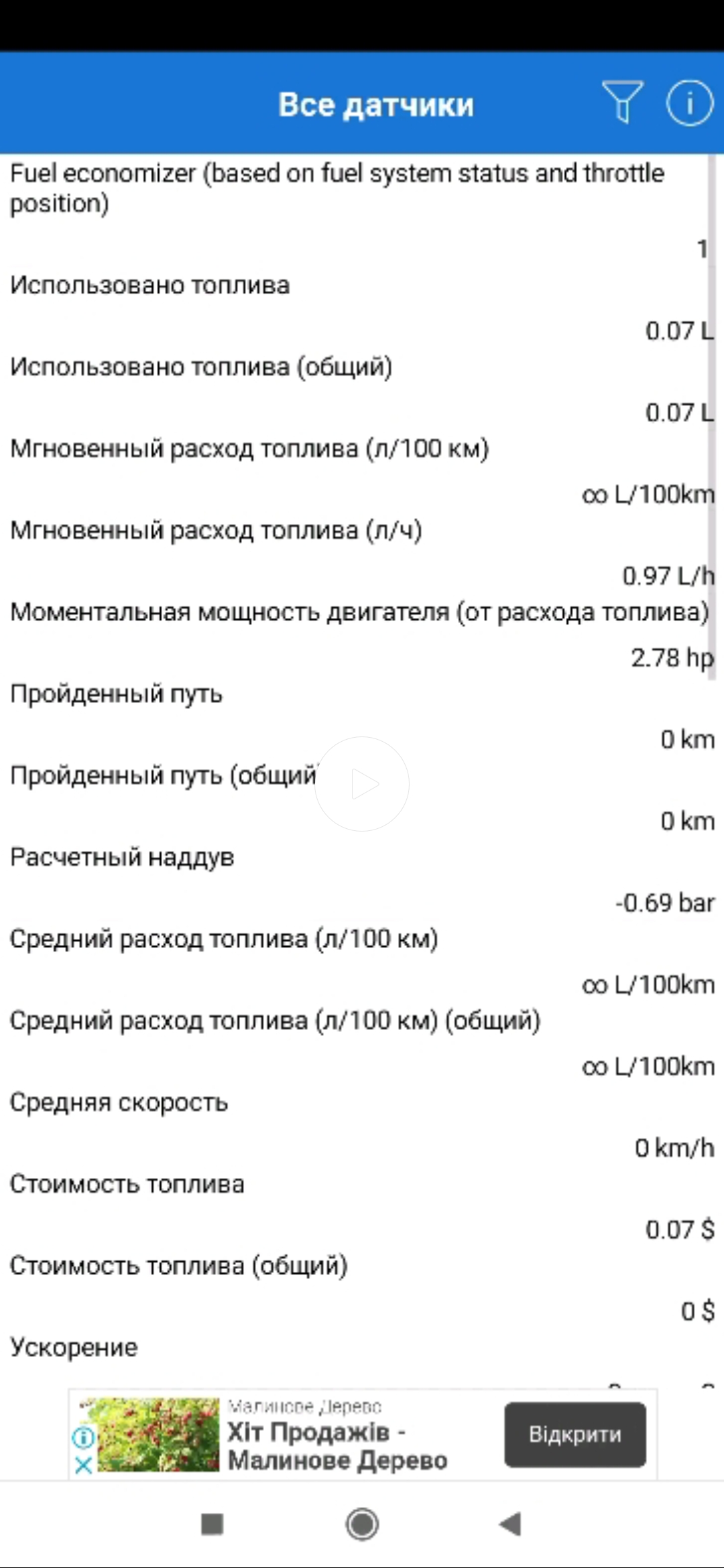

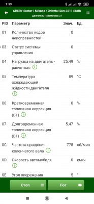

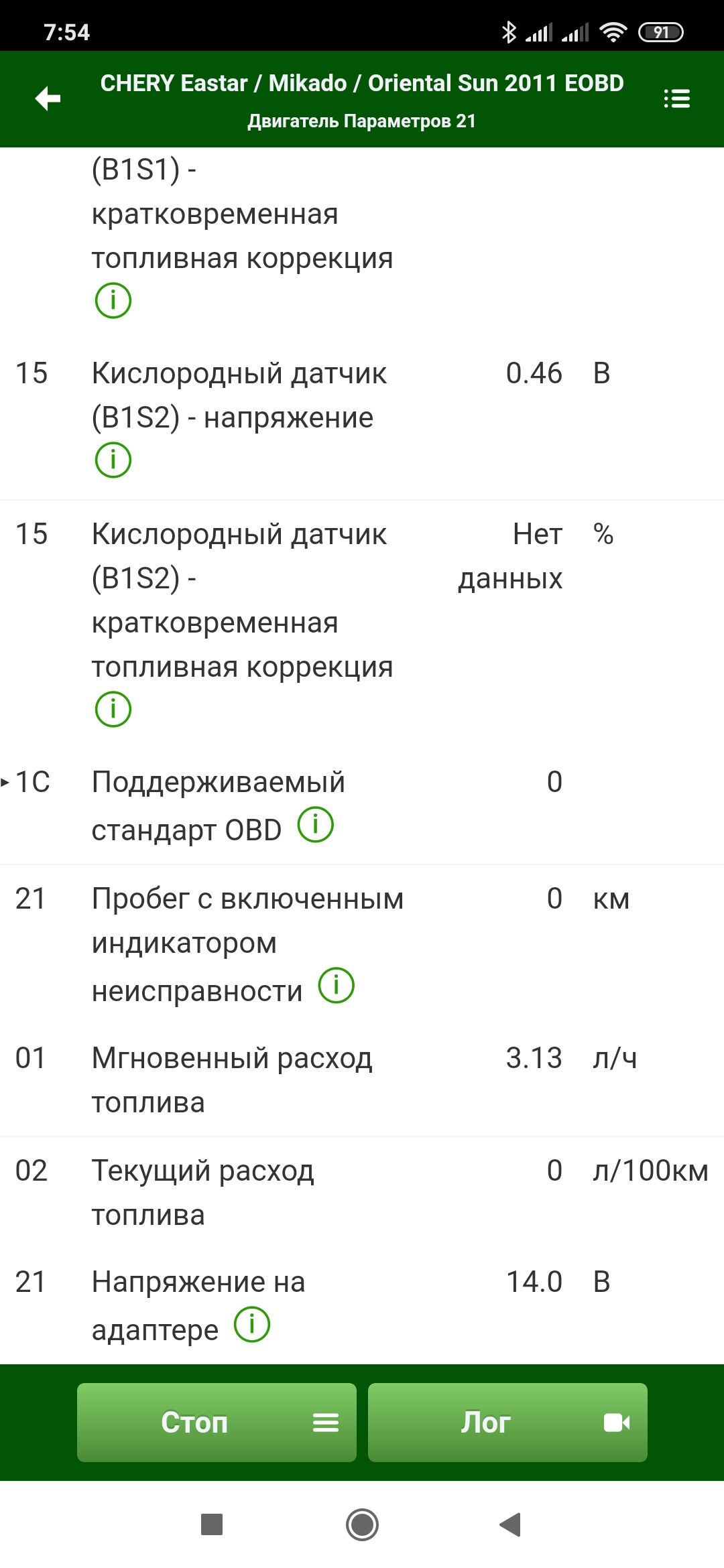

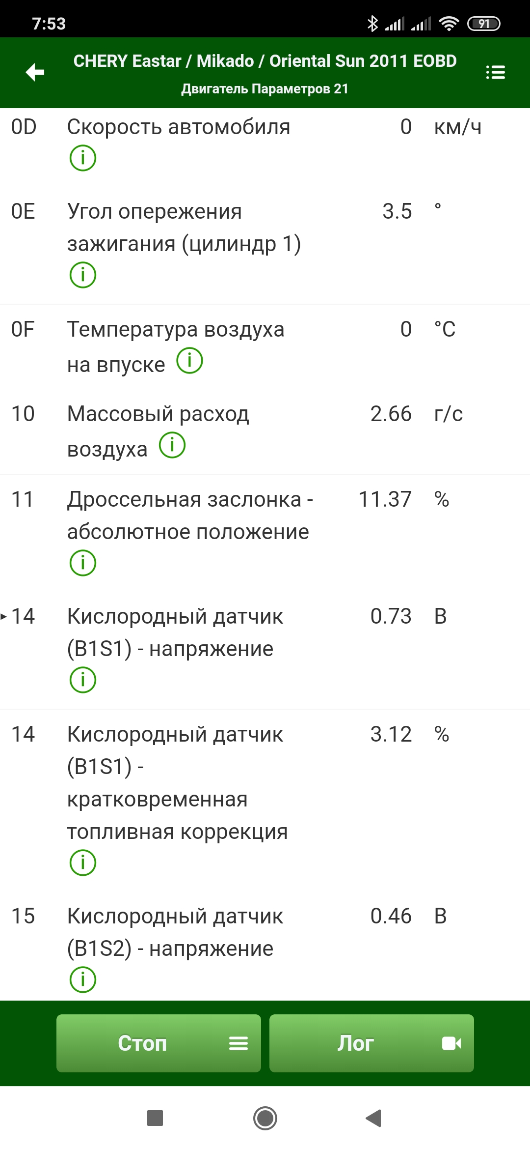

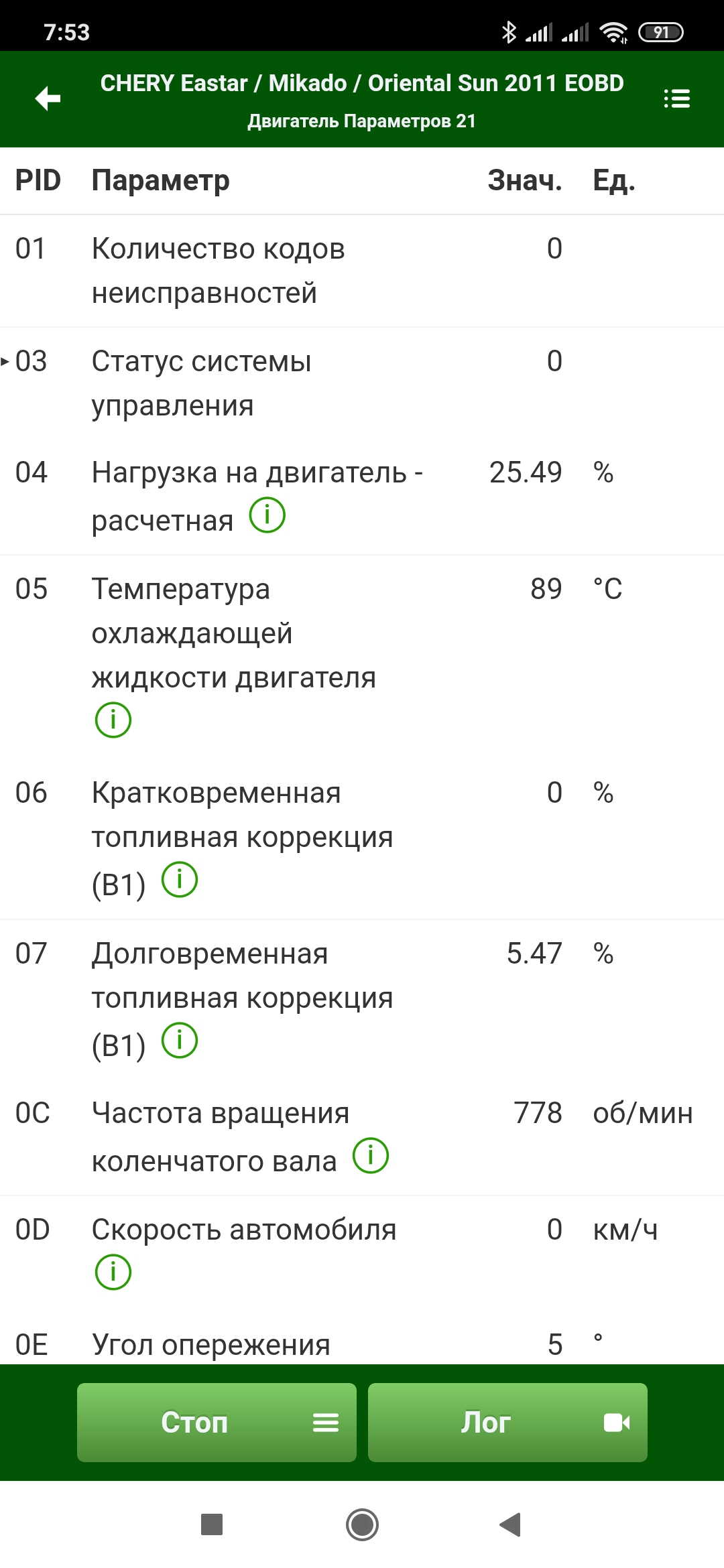

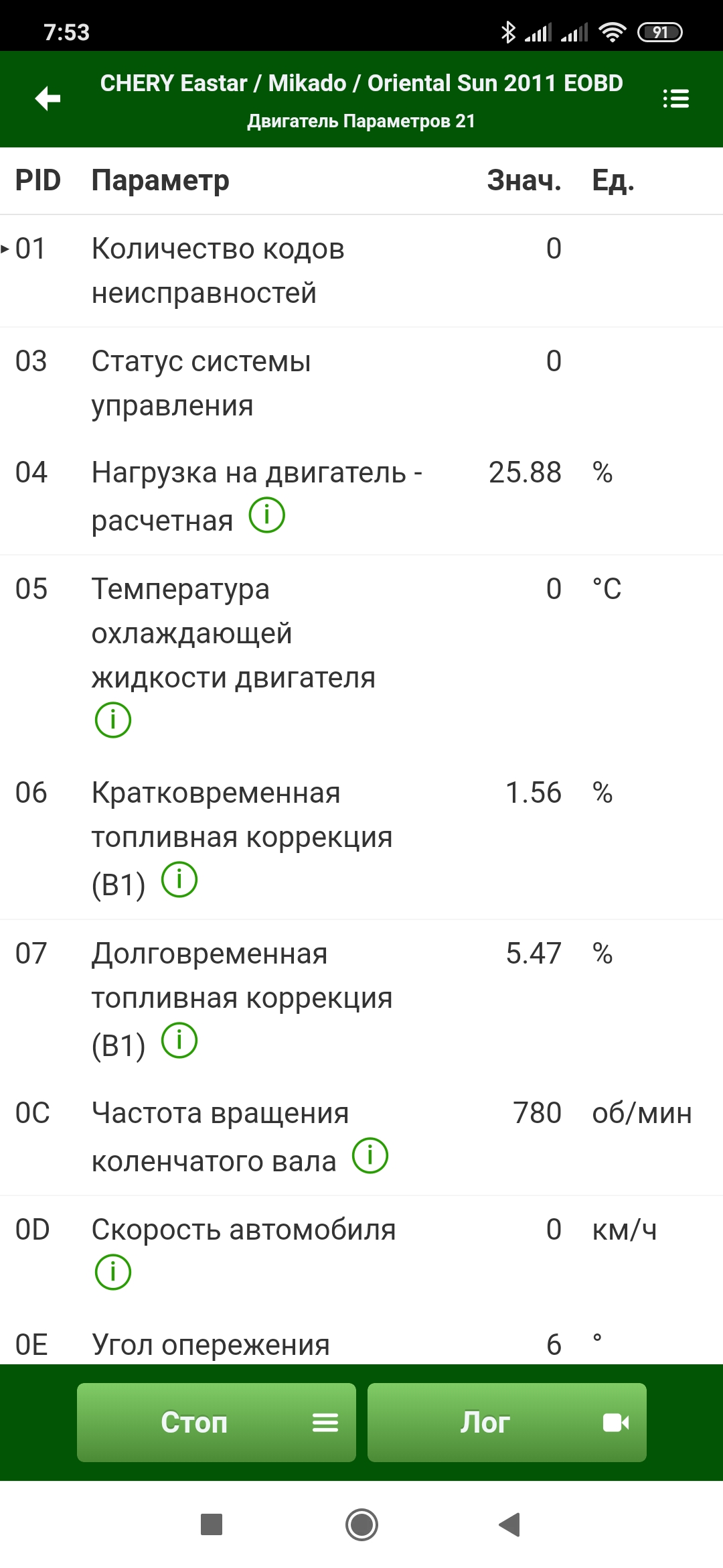

вчера на драйве мне написал такойже владелец 1.8 как и я, с вопросом о нагрузке двигателе и мгновенным расходом при этом.
у меня показало так, фото ниже, кто что скажет по этому поводу. это нормально или нет, если нет куда копать.

А у коллеги какие показатели, сравните для начала?

нагрузка почти такая ( 23%), а вот мгновенный пишет 0,9-1,1 литра в час

taxxer, по моему у тебя мгновенный многовато показывает, а у другого нормально. Дроссельная заслонка маловато показывает. Я советовать ниче не буду, так, мысли в слух. Пусть знающие подскажут.
А ты вторую лямбду выкинул или у тебя ее не было? Бо помню ты что-то про нее заикался в другой ветке.

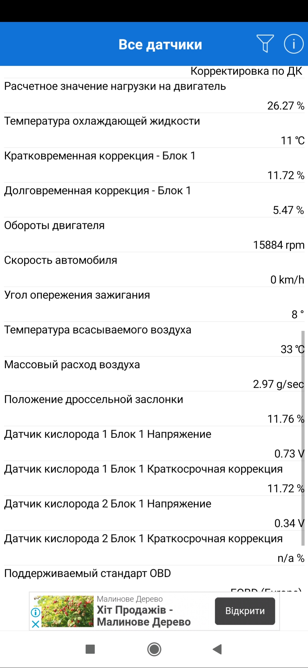

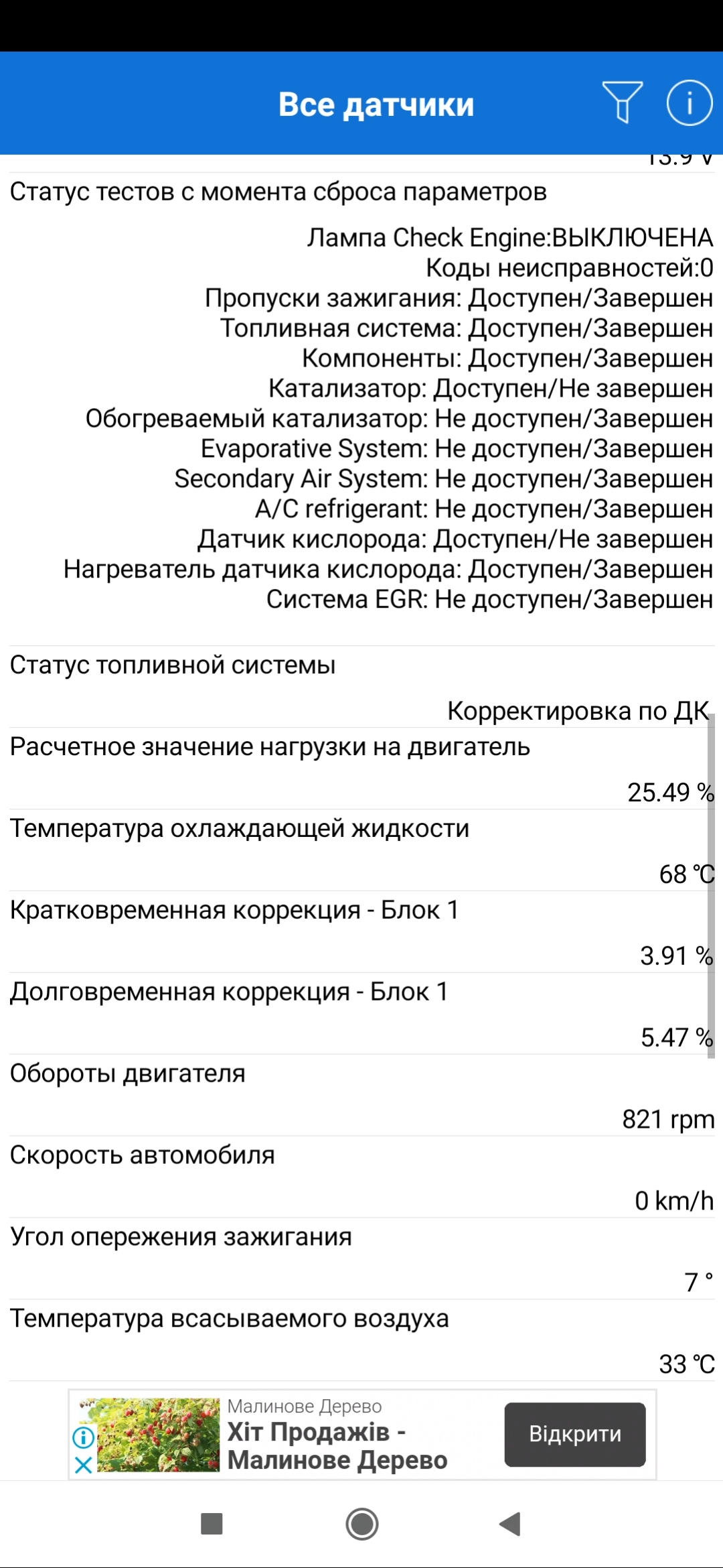

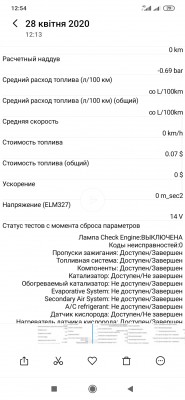

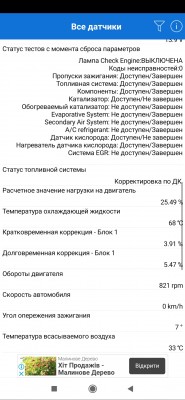

мне проблемно через ELM делать такие тесты, почему то при заведённом двигателе елм теряет связь с эбу, если просто зажигание то без проблем конектится. проверял на 3 елм.
( думал с елм это проблема у 1,8, но нет, чел говорит у него связи не теряет)
проверил другой прогой, вроде по расходу ок 0,9-1л.
нравится глюк сканера, обороты почти 16тис.

чел озадачил нагрузкой на холостых - более 20%
когда на других 2-5%
На чери е5 у брата показывает 2.3%
