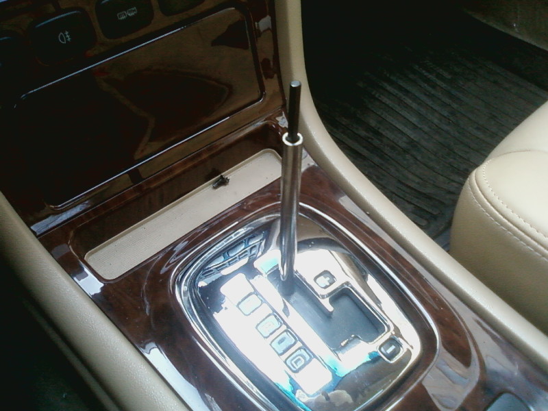

Упс, отвалилась ручка на рычаге АКПП, Раскрутились 2 болтика(подозреваю их и не затягивали) Поставил на место за 3 минуты, мелочь а всеже :(

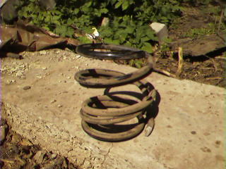

Пробег 24 тыс.км. за ровный год эксплуатации. Из поломок:
8000 - появилась течь масла, по гарантии заменили задний сальник коленвала, хотя масло текло из технологичной заглушки, которую посадили на герметик. Через 3 тыс.км. течь появилась вновь, но намного меньше, поэтому я на это "забил", тем более что масло по уровню не уменьшается.
18000 - появился стук подвески (передней и задней), на ТО-2 поменяли втулки передних и задних стабилизаторов. Помогло.
22000 - появился скрип и стук передней подвески, самостоятельно выявил, что при замене втулок стабилизатора на СТО плохо затянули один из болтов хомута втулки, он попустился, и соответственно втулка скрипела, а хомут постукивал. Заменил болт - все прошло. После этого решил на гарантийку "забить" вообще - от них больше бед, чем пользы.
24000 - лопнула правая передняя пружина, причем на ровной дороге. После разборки стойки оазалось, что пружина была БРАКОВАНА, в ней была трещина, по которой и произошел разлом. Цена вопроса 165 грн. за одну пружину, плюс время на работу.
