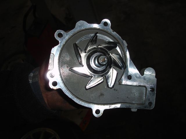

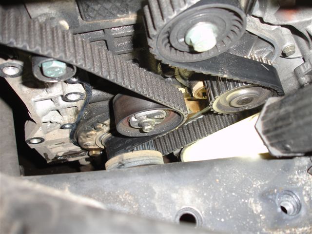

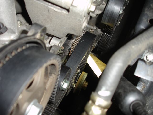

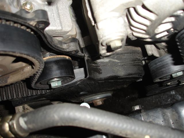

Вчера с Акваолом кололи привод ГРМ, только по звуку и по течи тосола -был поставлен диагноз -БЕЗ РАЗБОРКИ - накрылась ПОМПА!
КАК ЖЕ ТАК -дорогие спецы-РОСАВТО!!! За что же я заплатил 124 грн + 2 -комисия Банка??
Дорогой UAlex, скажите вашим мастерам- что они тупицы.Неужели логическая цепь не построилась в их мозгу? Это ж элементарно...шум перемалывающихся подшипников, потеки ТОСОЛА на кожухе ГРМ, ПРОтертость ремнем ГРМ, кожуха привода...Наверно замылились глаза у них на мой Истар.
Причину своего пафосного заявления подтвержу фото...
Машина стоит на приколе...Помпа 470грн !-Видели бы вы этот кусок силумина!!!с крыльчаткой из ЖЕСТИ!!! Правда с Итальянским подшипником внутри...
Натяжного ролика ГРМ НА истар 2.0 в Украине НЕТ!!! ПОЗОР! ФАКЕРАВТО!!!
Элементарная вещь, а ведь многие Истары скоро подойдут к отметке 40 тыщ!
Помпу ожидаю --ремень -Акваол поехал подбирать...Подходит от ...ИТАЛЬЯНСКИХ авто... РОЛИКИ??? их 3...2 штуки есть в Экспресе но цена!!! 250 грн и 113 грн... Ремень ГРМ 482 грн! -Совсем ребята ЙО.улись!! Ролики поедет подбирать еще один товарищ...благо мы их все скрутили с авто.
А причина выхода помпы из строя -ПЕРЕТЯНУТ (затянут до предела) натяжной ролик привода ГРМ..Китайці -ПЕРЕСТАРАЛИСЬ.
