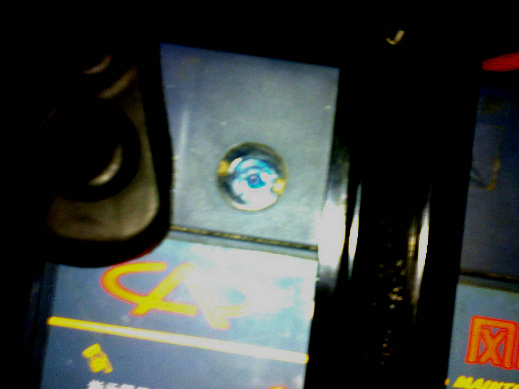

У меня когда полный заряд синия лампочка торчит из дырочки, когда сел акум чорная дырочка, без синий лампочки!
+38(097)4898374
Вс дек 27, 2009 3:23
Зарегистрирован: Пт окт 23, 2009 17:16
Сообщения: 148
Откуда: Х.А.Р.Ь.К.О.В ❶ сити
Автомобиль: Chery ❶ E∀ST∀R
Сообщение Re: Что за капризы?Только купил машинку (о_О) Мне плохо...
А у меня какой тогда??? :eek: ничего не пойму :-D У меня походу лампочку спёрли :-D Но даже без неё машина не заводится :-D :-D

У мен при сдохшем аккуме индикатор показывал что он заряжен.Родного хватило на 1,5года.
