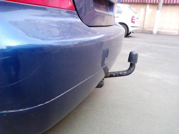

Купил и поставил сам
Покупал у Лободы
viewtopic.php?f=8&t=9&p=304592&hilit=%D1%84%D0%B0%D1%80%D0%BA%D0%BE%D0%BF#p304592
там есть фото этого фаркопа

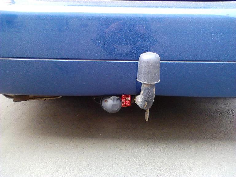

Ниче не снимаем, ниче не сверлим... Мы во Львове покупали. Харьковские... 600 грн. С правой стороны садится вместо крепления крюка для буксировки, слева - под кронштейн, держащий глушитель... Ну и проводку сами тянем. есть отверствие в кузове...

Да бампер не снимал, снял крепления от резинки глушителя и с правой стороны буксировочную петлю.
Подсоединял електрику у розетки с левой стороны за обшивкой багажника. Докупал изоленту и три с половиной метра трех жилого провода сечением 2,5мм.кв. медь

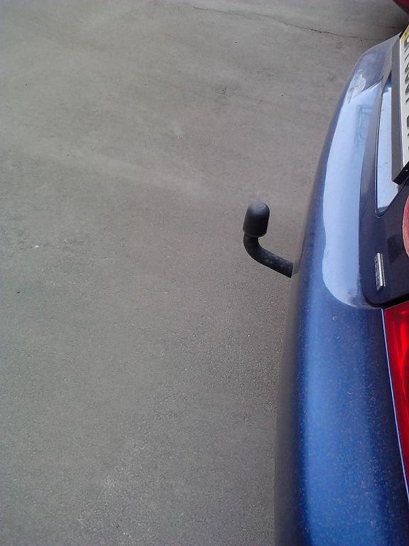

Повідомлення Re: Фаркоп
вот есть хороший фаркоп на Chery Eastar http://autodels.com.ua/farkops/64_farkop-Chery-Eastar.html
шар съемный на двух болтах, фаркопы хоршего качества с толщиной металла 8-10 мм, в комплекте с 7-ми контактной розеткой, проводами, креплением, ставится все в штатные места, ничего сверлить не нужно...
А есть фото установленного фаркопа? Коль он сьемный, то если снять сам крюк остальная часть фаркопа визуально сильно выступает из-под бампера (сильно заметна)?

Видно будет только с низу.
Большой зачет тебе, милый человек! А это какая модель фаркопа: сьемная или постоянная? Я так подозреваю, что это тот фаркоп который был куплен у Лободы (т.е. сьемный)?
