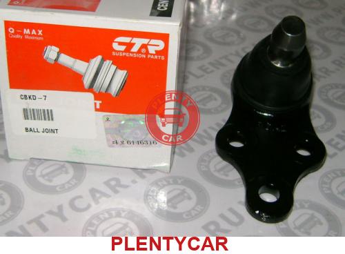

Заказал CTR передние шаровые опоры! Наши на заклёпках... ))
Вопрос придут новые ,если ли там в комплекте 6 болтов? Если нет то где их брать?
Чет вересня 10, 2015 18:40
Повідомлень: 934
Повідомлення Re: Замена Шаровой Опоры Передок)
Андрей73 написав:
Лично я взял в банке из-под кофе Нескафе, у меня они там лежат! :-D
Болты Мх10 с двумя гайками, чтобы законтрогаить и 12 простых шайб если головка болта под ключ на 14, если на 17, я не подкладывал.

Это всё смешно я тебя понимаю твой сарказм)) :bye:
Но болты с банки не годятся,и мой тебе совет пока не случилось беды на трассе ,поменяй их)) на калёные с мелким шагом).для начала) Зображення
Вопрос открыт , с чего подобрать с тазика..?с 41 москвича есть мысли?
цитата* 1 из 2 ставить болты м10 с прочностью 10.9 или продолжать поиски болтов м8 с прочностью 12.9

Такой болт там не станет, вернее не зажмёт, потому, что в рычаге отверстие 11,5, а в шаровой 10мм. Болты обычные на шляпке Х.

А почему они чёрные ... Зображення

Вставлю свои 5 копееек .....По поводу шаровых отверстие в них рассверливается до размера отверстия в рычаге.
Покупаете болты прочностью 10,9 и все ставите обратно на машину.Уже так 80 тис прошел без проблем (и не надо никаких втулок точить).

Прочность (написано на шапке болта) должна быть не ниже 10,9

Аналогично, отверстия разные, но в шаровой рассверлили до одинакового диаметра с рычагом (было очень тяжело, свёрел 5 сломали), и порядок.
