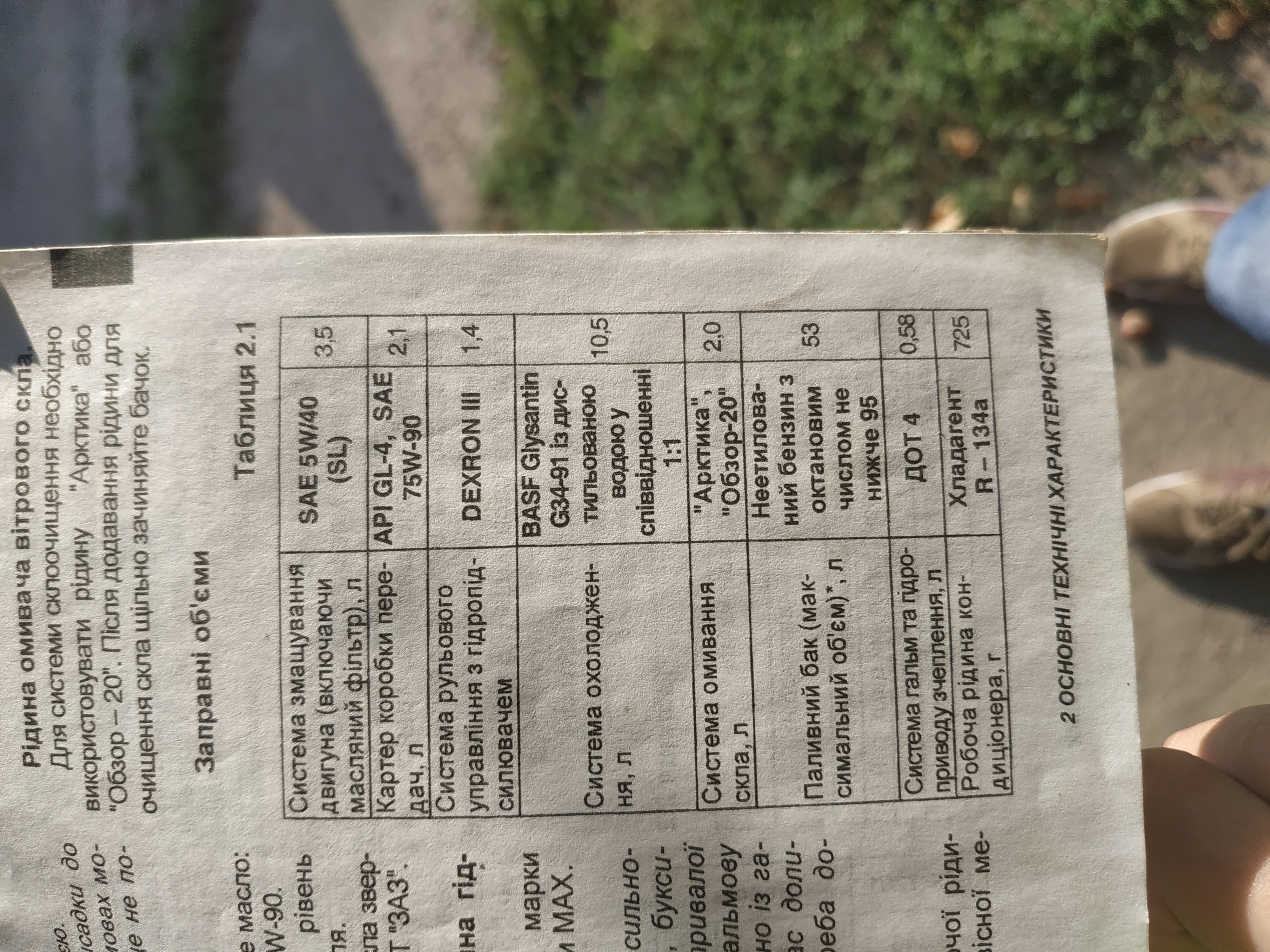

а еще буду благодарен за фото из книжки где расписаны какие и сколько жидкостей для замены. типа антифриз, масло, масло в коробку, тормозная и тд и тп.

а вот книжку по эксплуатации не могу найти. поэтому может кто то у кого она есть с машиной - скинет пару фото.

У меня такая есть. "Мануал". Толстая и бесполезная книга. И как показывает практика - с недостоверной информацией о количестве заливаемых жидкостей. Так что, не много вы и потеряли. Если не забуду, то сфоткаю.
Менял все жидкости сам. Брал с запасом и не прогадал. Если интересует что-то конкретное (жидкость ГУРа) к примеру, то в соответствующей теме есть инфа о количестве и типу. Лично отчёт делал. Так же и тормозуха, масло в ДВС и коробке. Смотрите.
