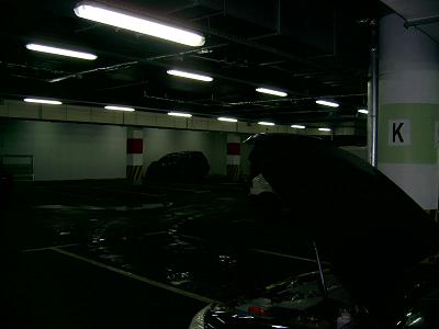

Домашняя предподготовка закончена, теперь все работы необходимо проводить около машины. Однако непрекращающийся несколько дней дождь наводит мысль на то, что нужно кому-то попросится в гараж или придумать что-то оригинальное, чтоб с навесом и с хорошим освещением. И тут-эврика!!! Приходит мысль сделать это все на парковке супермаркета О-Кей!!! Там и сухо и освещение хорошее, да и мест с учетом эстаккады- валом. Плюс бесплатный туалет и руки после работы помыть можно и резиновое пиво есть... короче лучше места не придумаешь! Так и было сделано!

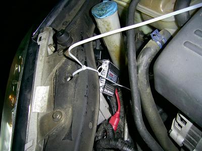

Анализируя куда можно присобачить блоки розжига использовались наработки и пожелания людей с других авто-форумов, искалось место, которое позволило бы находится не далеко от фары, не мешало для доступа к другим узлам.И в тоже время позволило блоку хорошо держаться. Так как в комплекте с ксеноном шли стяжки, было решено закрепить блоки в "воздухе". Левый блок розжига был прикреплен - нижняя часть к скобе на кузове (жалко не видно из-за красного провода, а верхняя в отверстии над фарой. Таким образом блок как-бы завис в воздухе. Он ничего не касается и тяжело даже на 5 мм его отодвинуть в сторону. Короче- висит мертво!

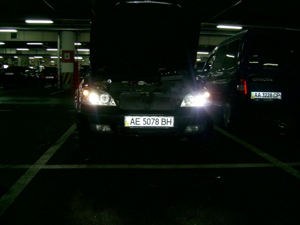

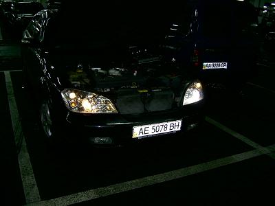

Закрыл крышку фары, подключил провода 1 и 2. Запуск!!!
Фото в разных ракурсах.(справа штатный свет) Афигеть на сколько он "желтее" :o

С другого бока

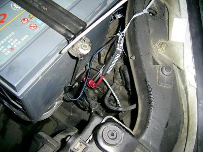

Место для второго блока было выбрано симметрично первому. Однако для крепления внизу есть готовая петля, прикрученная к кузову и служащая для поддержки штатной проводки. Верх блока закрепил в тоже отверстие над фарой.

FIRE!!!!

Где-то 2-3 секуны. Подъехал к стене включил свет..... включился мгновенно!. На стене белое пятно пучка света и моментальное его "проявление" в ослепительно белый пучок. Через секунды 3 пятно уже не меняется ни в белизне ни в мощности пучка, ну или мой глаз уже не различает этого.
