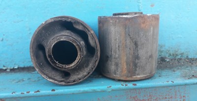

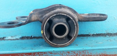

Кстати, я связался с магазином, где брал сайленты CTR в котором они обозначены как для В11. Скинул им видео. Люди оказались адекватными. Хотели вернуть деньги и забрать товар с пересылкой за их счет. Объяснил ситуацию. Что у них на сайте указана не достоверная информация. Так как сайлент CTR не не является аналогом. Обещали исправить. Ещё не смотрел.
Посмотрю, как себя поведут сайлентблоки на втулках. Не будут - ли они стучать? Когда поставил, сделал метки на предмет проворачивания их или самого сайлентблока в рычаге. Если что, придётся заменить и попробовать SQ. А что делать??? Зато бесценный опыт и мне, и людям, которые столкнутся с такой проблемой.

Никуда они не денутся, еще и приржавеют со временем.

Перепрессовал задние сайленты передних рычагов. Своими силами не вышло. На СТО прессом 12 тонн ели вышли. Новые вошли на УРА.
