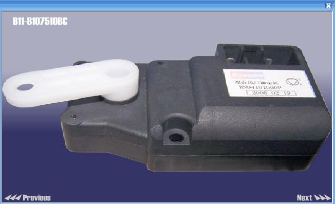

Повідомлення Трищит климат при включенном зажигании
Всем привет, вот уже 3 дня наблюдаю такую проблему: после перевода ключа в положении зажигания климат начинает дергать заслонки (или что-то в этом роде) как и раньше, но теперь что-то заглючило и издает непонятный треск в районе центральной консоли ближе к левой нижней кромки бардачка!
Сквозь щель в панелях нащупывается механизм, в котором идет вибрация типа вращения, который и издает непрерывный треск (похож на то как в спорт. велосипеде трищит когда не крутишь педали:))
НО, через 15 минут езды треск исчезает, повторное зажигание уже не вызывает его, а вот с утра картина повторяется...
Может кто сталкивался,помогите решить вопрос!!!
Вів лютого 10, 2015 17:21
Повідомлень: 363
Повідомлення Re: Трищит климат при включенном зажигании
Ломается электропривод заслонки тепло-холод.
С утра когда включаешь зажигание, то климат автоматически закрывает заслонку на тепло до упора. Чтобы как можно быстрее нагреть салон. Летом наоборот, если же включен кондер.
Посмотри, сними бордачек и справа от музыки этот привод установлен. Может заслонку заклинило! Но если трещит, это хреного, т.к. сотрутся шестерни в приводе и придется новый покупать, а он ой какой дорогой!
Лучше закрой приводом заслонку и сними тягу с привода. Посмотри трещит ли без тяги, если да , то покупай новый привод. Если нет, то лезь в заслонку и расшевели её.
Привод проверяй меняя температуры воздуха на климате, добавляй и убавляй и смотри как привод двигается. Двигаться должен плавно и ровно без рывков!
Удачи!
Огромное спасибо,все симптомы описаны в точности, буду пробовать вылечить!
А чего он после прогревания салона перестает трищать, может подмерзает...
Заслонку больше в крайнее положение тянуть не приходится, вот и не трещит!
Сегодня проделал все выще описанное, получается что заглючило на температуре 22, так как после нее заслонка двигается и до нее тоже. Критический момент глюка с 19 до 21.5.
Как работает понял, но как ее снять с целью замены, все нижнюю часть торпеды разобрать?
Чет лютого 12, 2015 22:10
Повідомлень: 363
На первый раз - да!
В общем: снимаешь бардачек и он перед тобой. Возможно еще снимешь музыку, а затем и пепельницу. Всё приходит с опытом.
Чет лютого 12, 2015 23:43
Скорее всего придётся менять регулятор температуры. Выглядит он приблизительно так:
Вів лютого 17, 2015 16:40
Это сразу стало ясно, раз затрещал!
