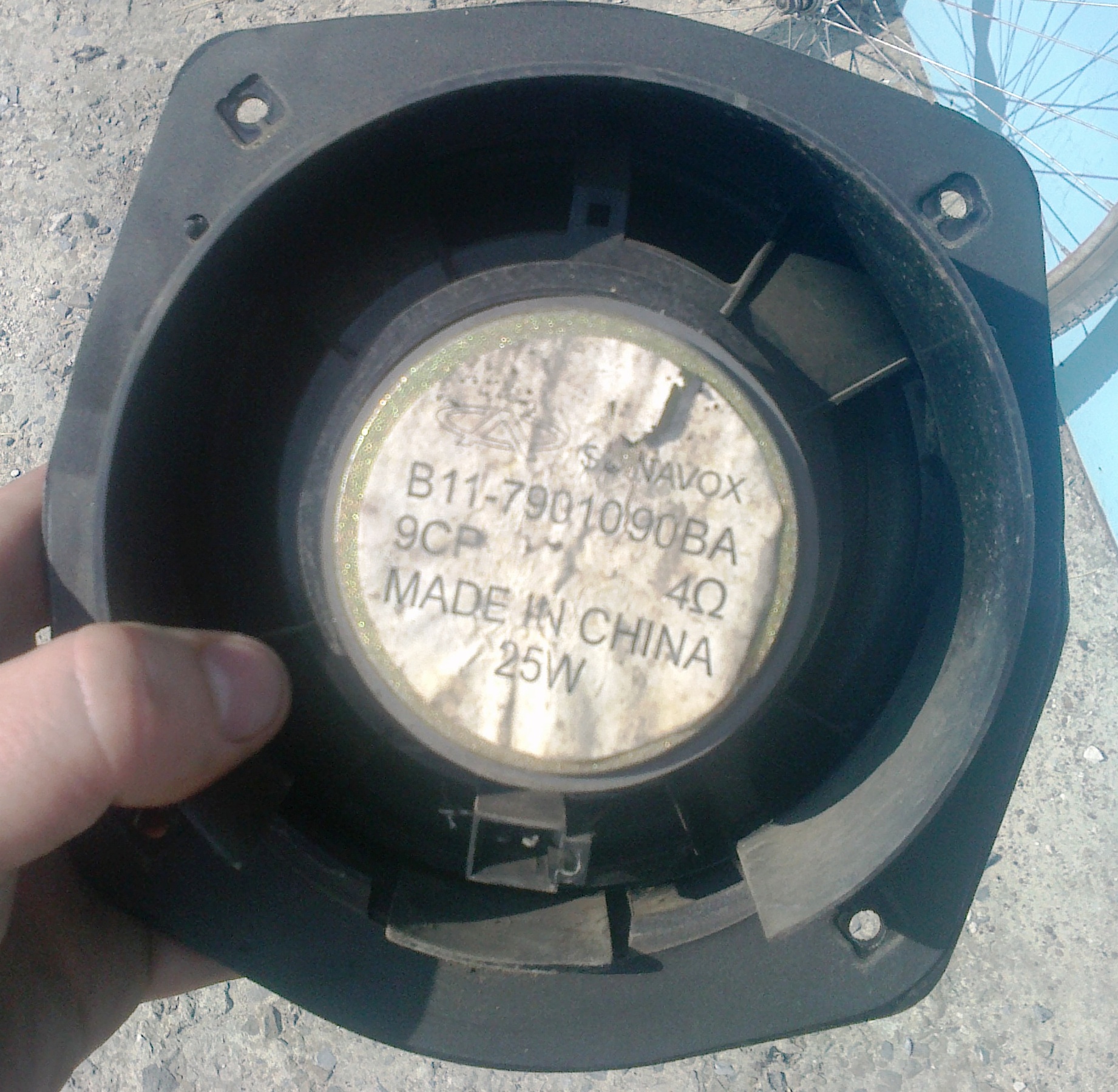

Повідомлення Re: Подключения дополнительных колонок
У меня стоят вот такие с завода. Кому интересно, см.фото. Думаю, полезная инфа.
