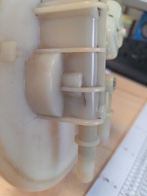

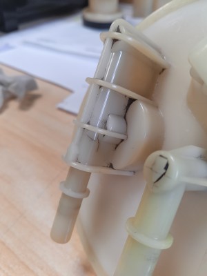

Подскажите пожалуйста, может у кого-то завалялась старая Б/У крышка колбы топливного насоса со штуцерами (верхняя часть) на Чери Истар (так же 1 в 1 подходит с Чери Тиго)-готов купить за разумные деньги! Или может кто-то знает как или где можно отремонтировать трещины на пластике в Киеве?

Я покупал новый, тоже были трещины

Собрал я полностью колбу с новым бензонасосом, все правильно подключил, заклеил трещины-фото выше в ленте (залил двухкомпонентным эпоксидным клеем), установил колбу в бензобак, подключил фишку...
