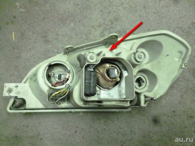

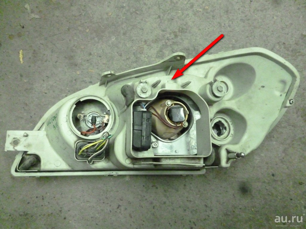

Повідомлення Re: Фары, лампы, светильники
Вот тут находится защелка.
Вів жовтня 15, 2019 18:03
