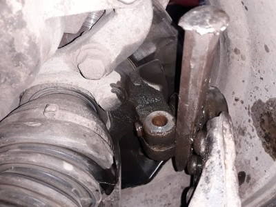

Посмотрел в интернете, как снять шаровую опору без сьемника. Для этого нужно открутить гайку шаровой, между рычагом и шаровой вставить зубило или монтирку в размер (как на фото) и потдомкрачиваем авто. Колесо вывешивается. Легким движением молотка по рычагу или шаровой и всё гуд.

Оригинально!

Сам в шоке. Всё просто. До этого, ранее, пробовал снять- никак.
Спасибо вот этому человеку.
